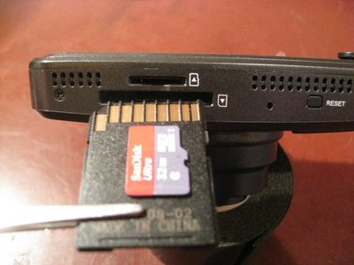

  12. Вчера, выйдя из магазина с купленным регистратором, приступил к его проверке в машине. Открыл инструкцию и обнаружил противоречие между текстом и пиктограммами на корпусе регистратора. А именно - как следует ориентировать карты памяти при установке в слоты. Пришлось заглядывать непосредственно в слоты и определять - кто же прав, инструкция или пиктограммы. Оказалось, что пиктограммы не врут.
    В электронной версии инструкции так же, как и в бумажной.
    Хорошо бы поправить в электронной версии инструкции на сайте TrendVision.
    Понятно, что в бумажной уже не вырубить топором.
  13. А если перевернуть регистратор? Криминала нет...
    Одна карта ставится с одной стороны, смотрим на её пиктограмму
    Вторая ставится с другой, смотрим на другой значок...
    А по сути, можно не глядя, но и не используя силу установить наощупь...
