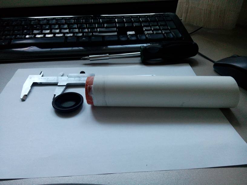

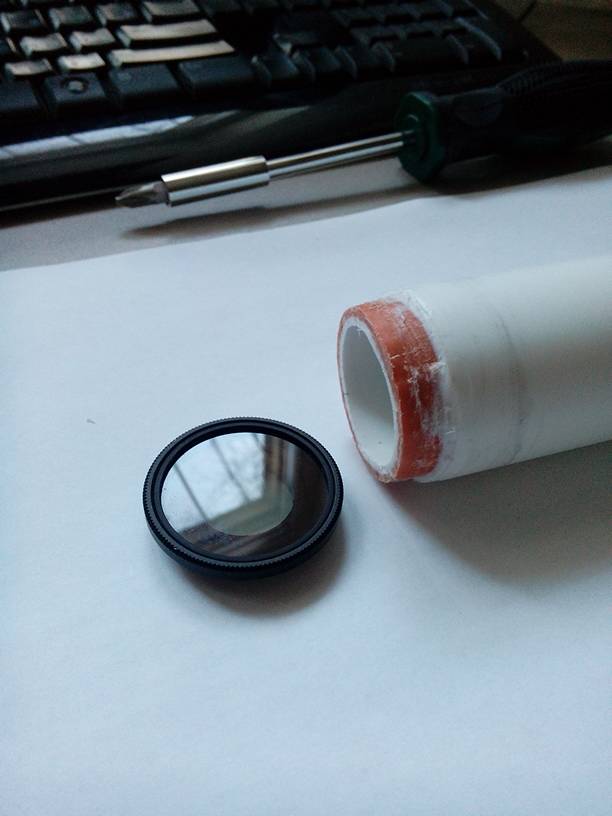

  19. Сделал 36мм оправку из 40мм трубы (следующий размер уже 32мм) - "индейская национальная изба"©
    Не смог вывернуть - сильнее давить боюсь :(
