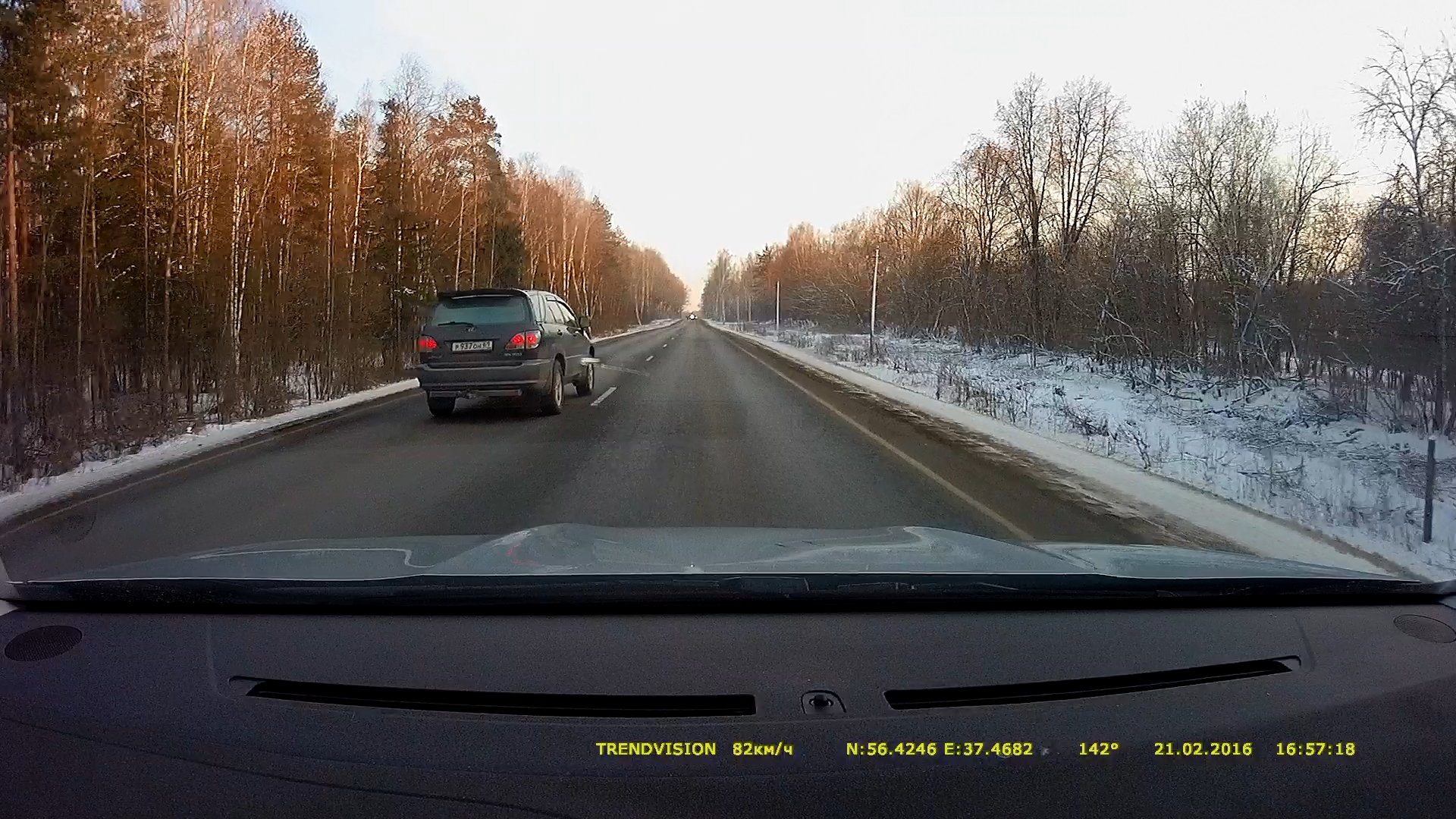

  3. не многовато? или это уже с поправкой на предустановленный cpl?
  4. Фильтром редко пользуюсь, бликов практически нет. Может и многовато, а вы сколько ставите дневное экспо на стоке?
  5. +0.7
  6. Оф. прошивка, 1920х1080х60, б/ф, 0.0:
    По-моему, +0.7 было бы явным перебором.
