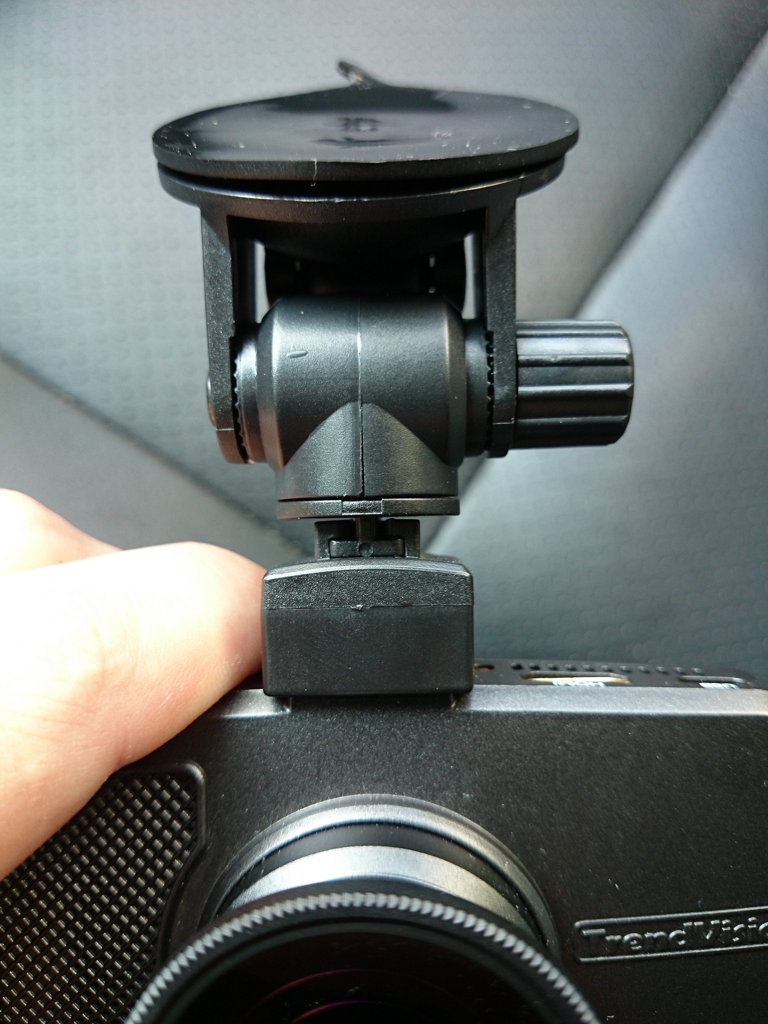

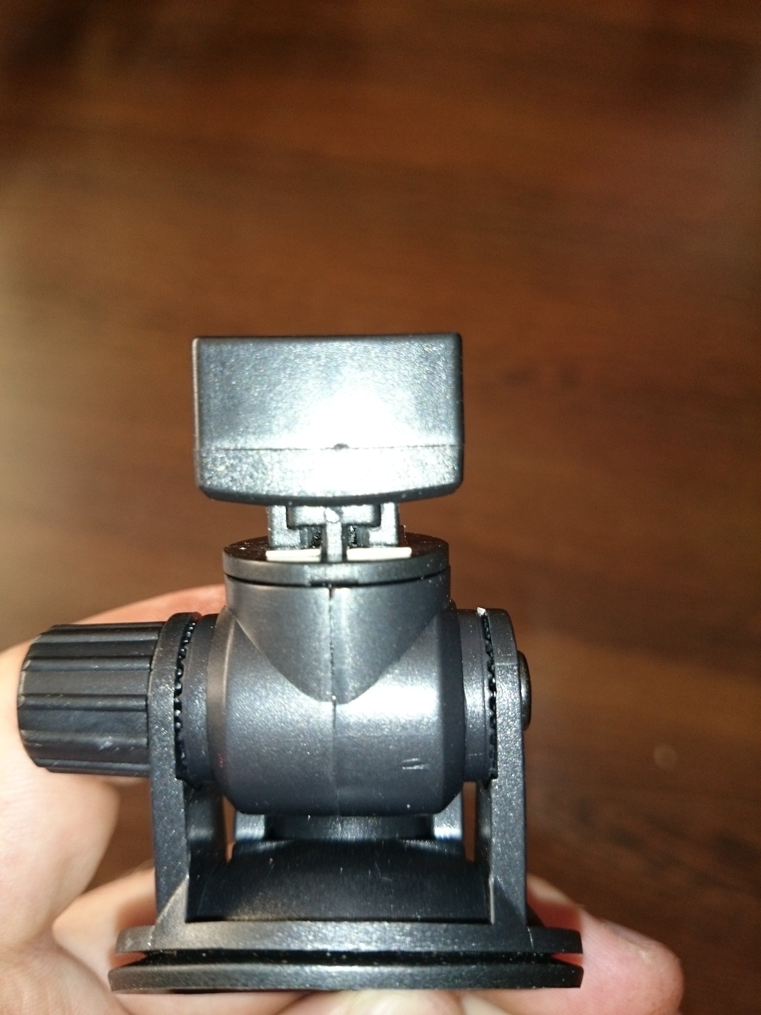

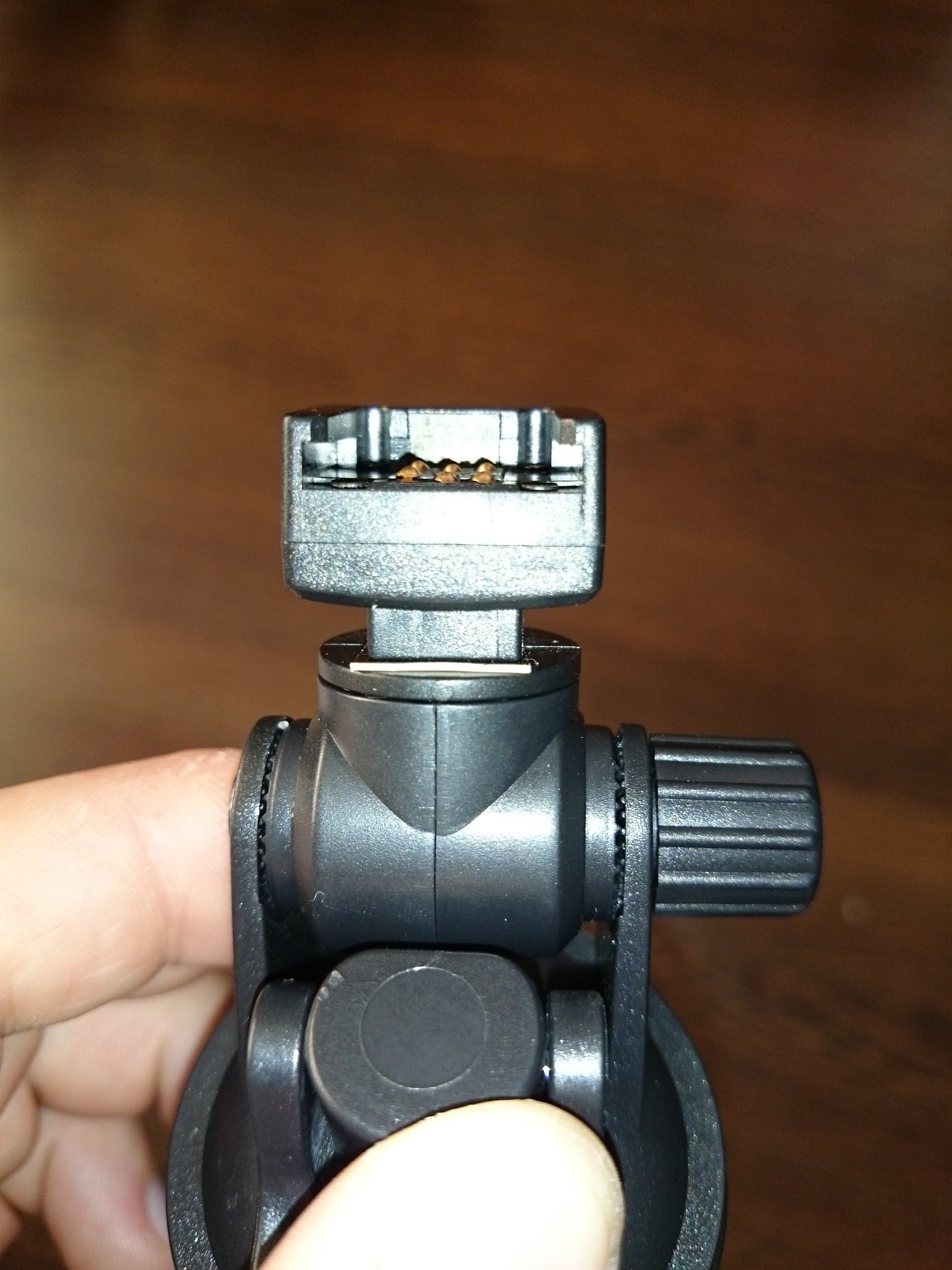

  14. Для тех, кто все же будет эксплуатировать ВР с креплением на присоске. Есть небольшой технический недочет - небольшой зазор между контактным модулем и непосредственно креплением. Устраняем его, тем самым избавляемся от излишней вибрации. Я использовал картон, обязательно в натяг.

  18. По моему этому разрешению не хватает битрейта. Вижу какая дорога, рег заметно дрожит относительно дороги. Но почему он так болтается еще и относительно машины? Чуть выше тут предлагали вариант устранения зазора в креплении, чтобы поменьше болталось.
