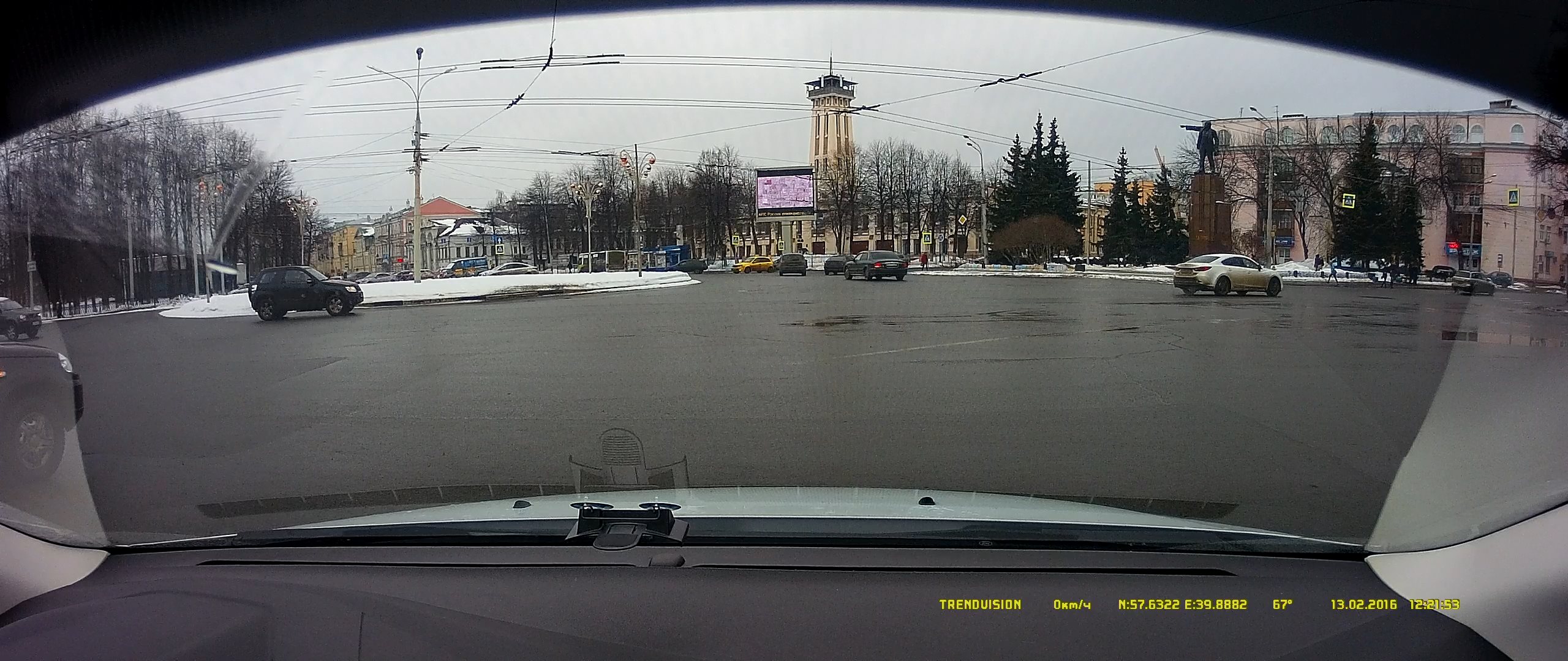

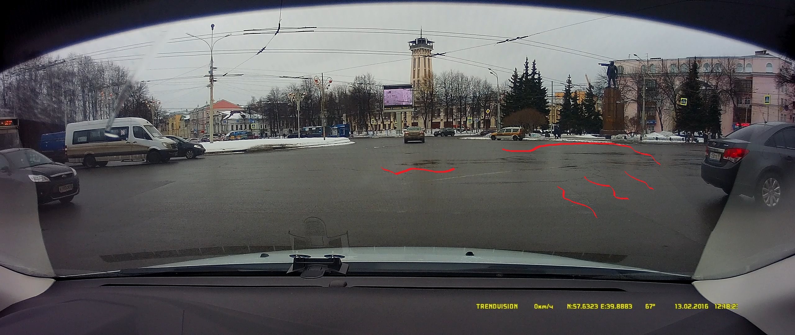

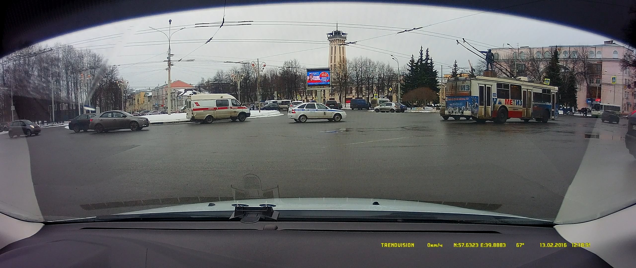

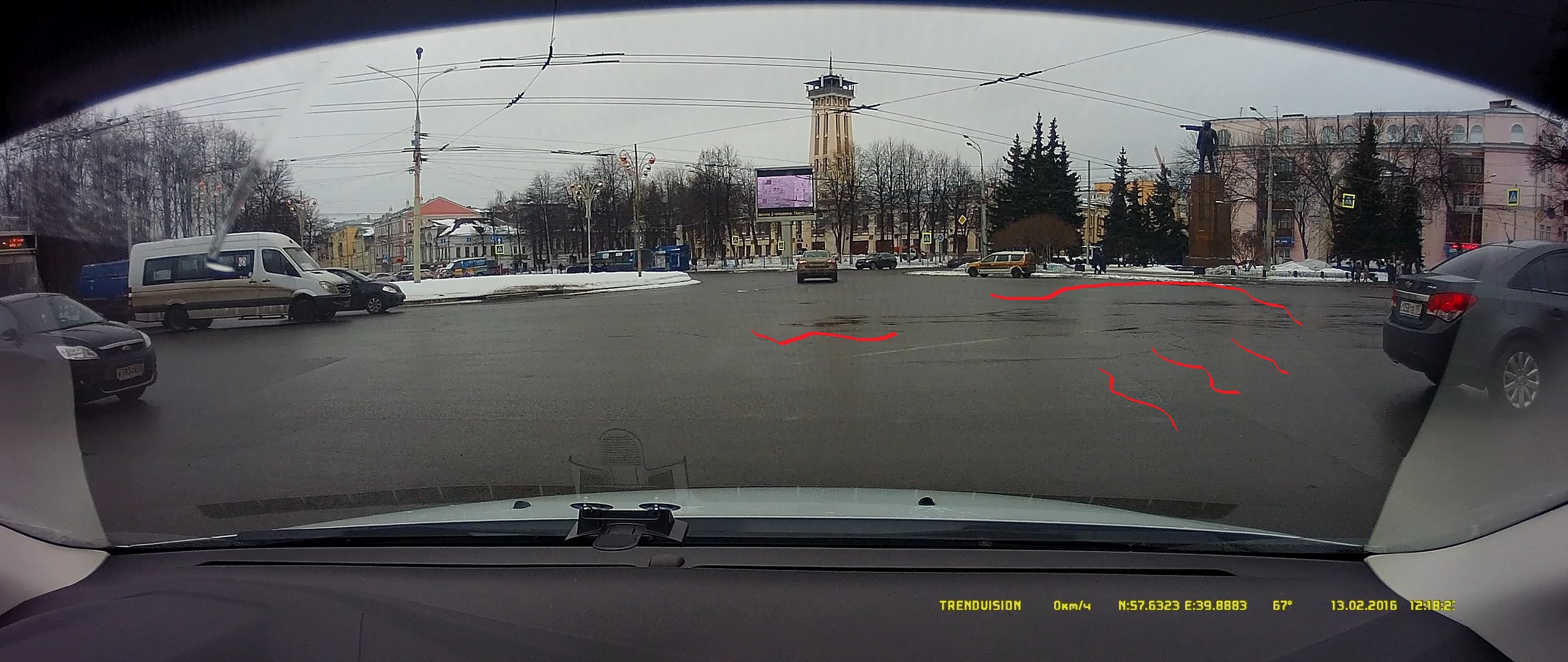

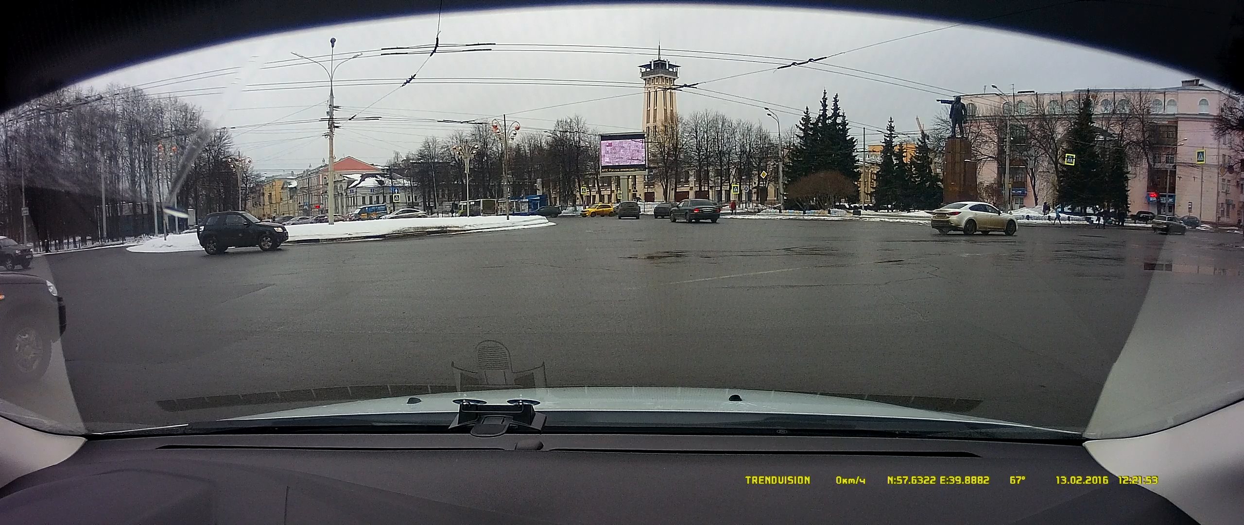

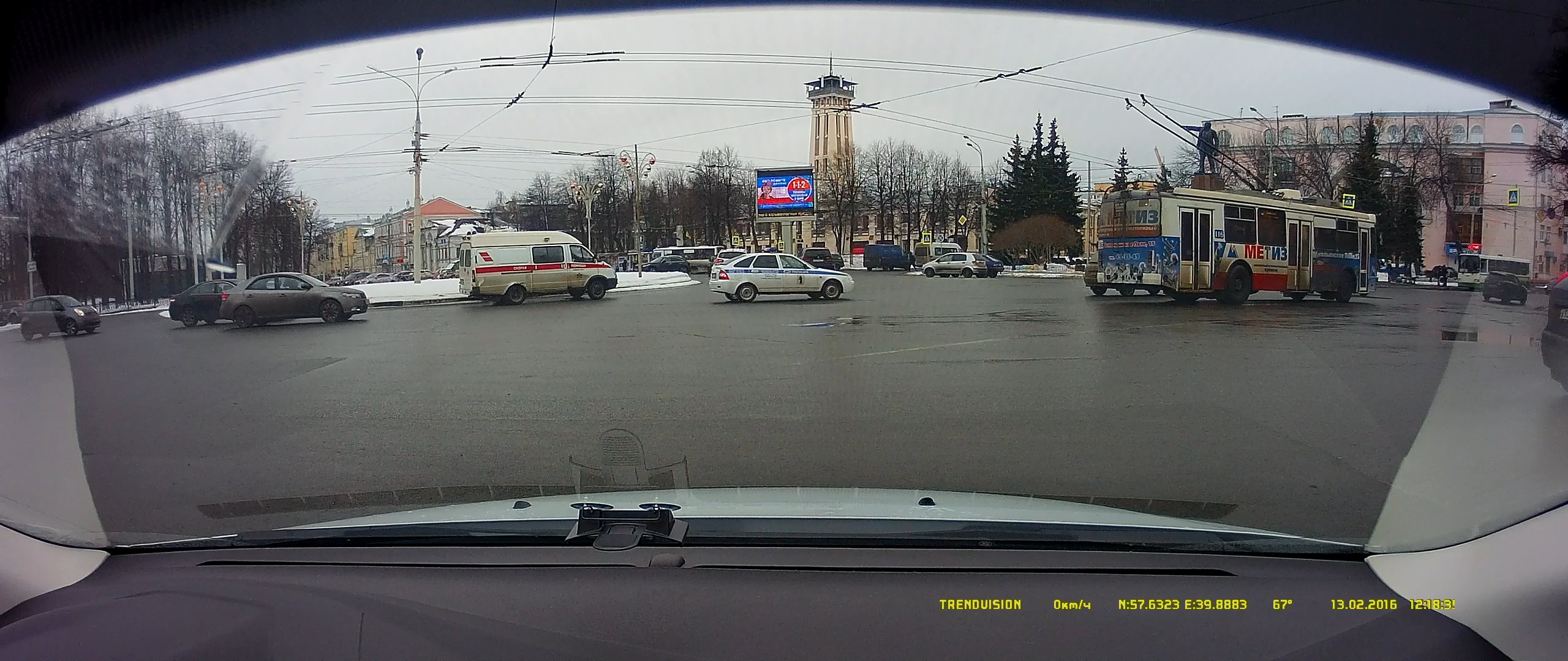

  11. Скрин (33%) SFHD Р+1/ EV+03 и +07/ К-1
    сравниваем с :
    Скрин (33%) SFHD Р+1 /EV+03 и К-0
    Смотрим дорожное полотно и кустики у Ленина:
