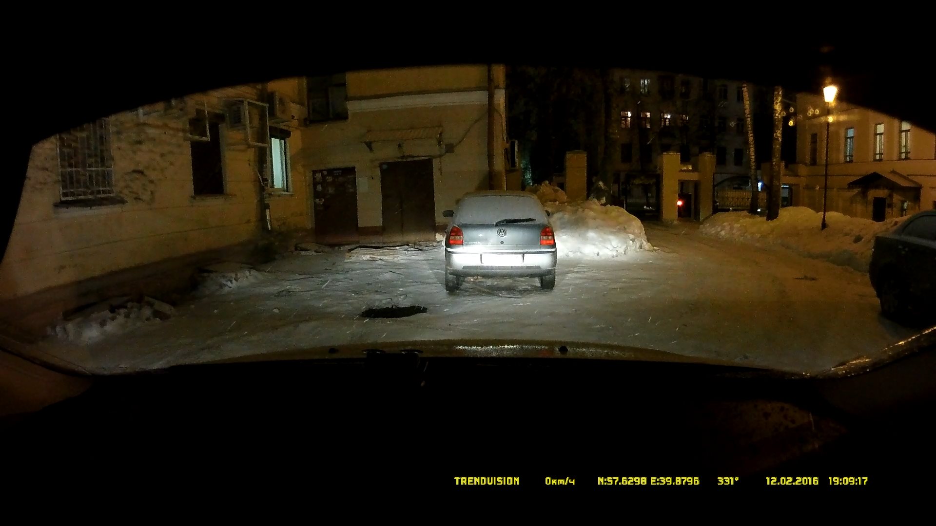

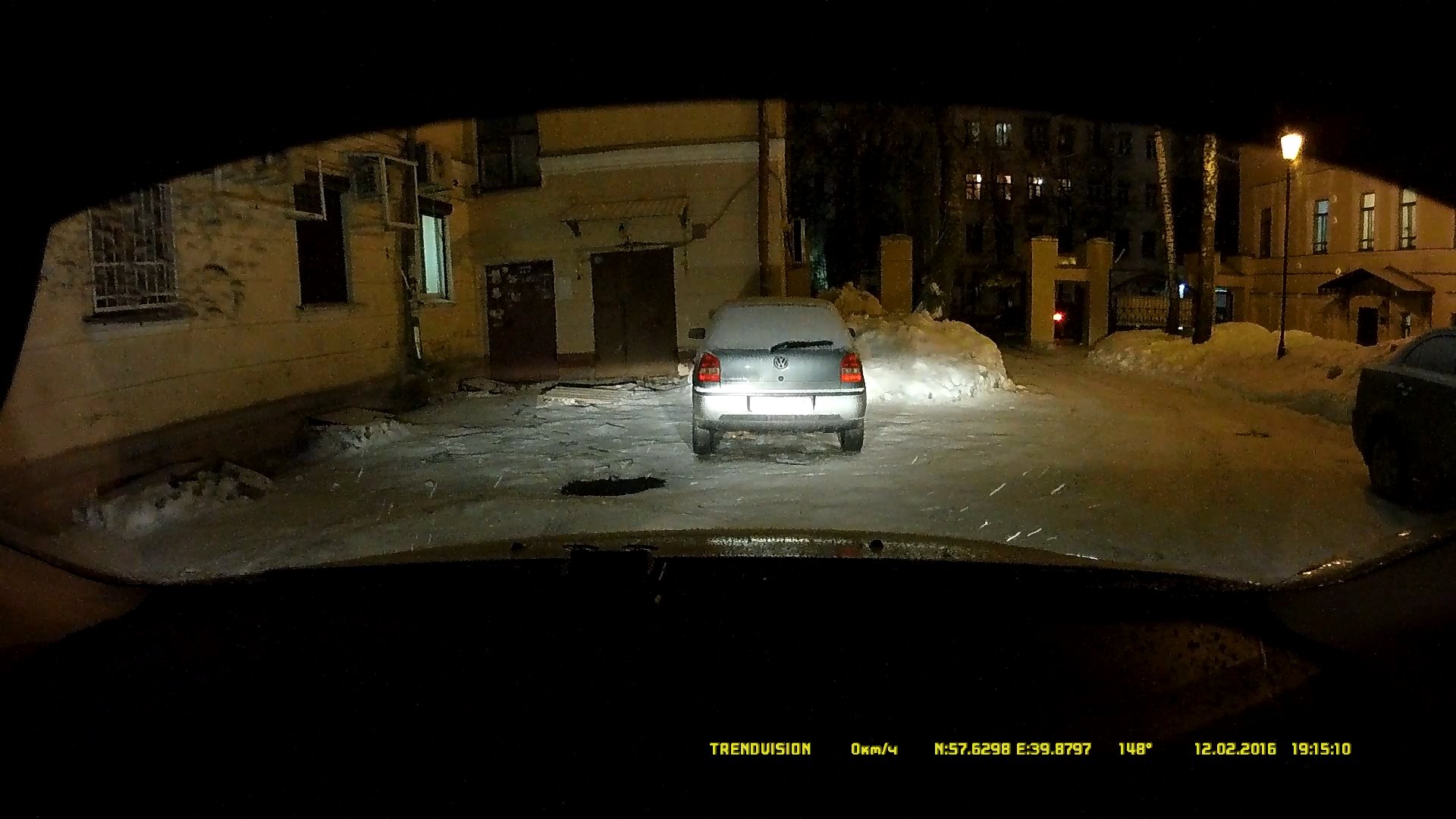

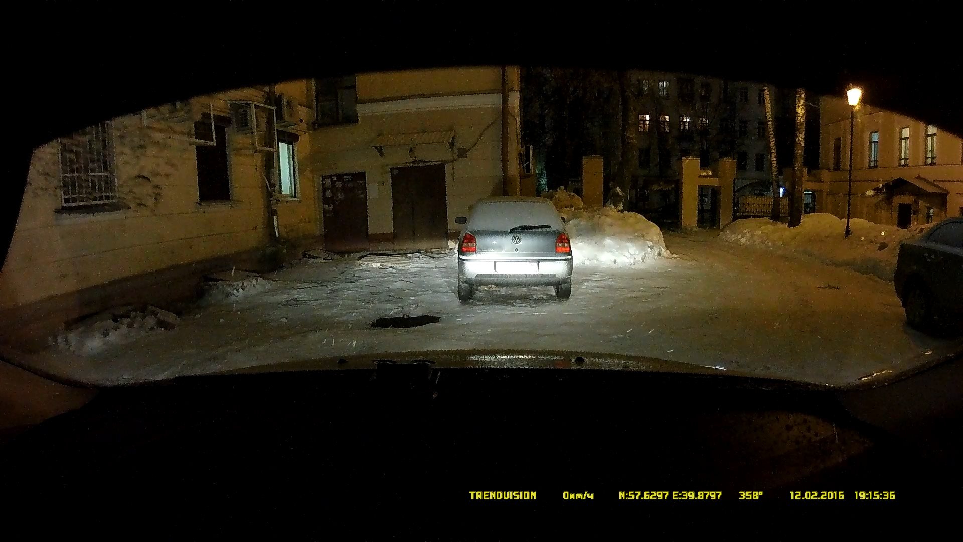

  14. Оrange-4( 33%)
    Резкость-0,Контраст-1 и ...............................Резкость+1,Контраст-0
    EV 0.0 /-1.0 /-2.0
    Залил эти значения,чтобы посмотреть побольше шаг в экспо:
      234,5 КБ
      773
  15. В данном случае увидел только разницу в резкости...
    Разница в шаге экспо не видна...(
    Я по темноте пока ещё не ездил, но даже вечером эффект виден хорошо...
    https://cloud.mail.ru/public/KvFk/QVSRMtTo8

  16. Разницу резкость/контраст заметно, а вот разницу EV как-то не увидел.
    PS. Пока буковки шлепал, Калининград уже это написал...
  17. Это и для меня вопрос,потому и не стал промежуточные выкладывать:(
  18. Впрочем, это для всех вопрос...
    Ты из под ДиректУСБ не шил, а потом поверх -33%?
  19. Нет не шил,как с карты вчера накатил так и стоит,ролик с фарами ты видел.

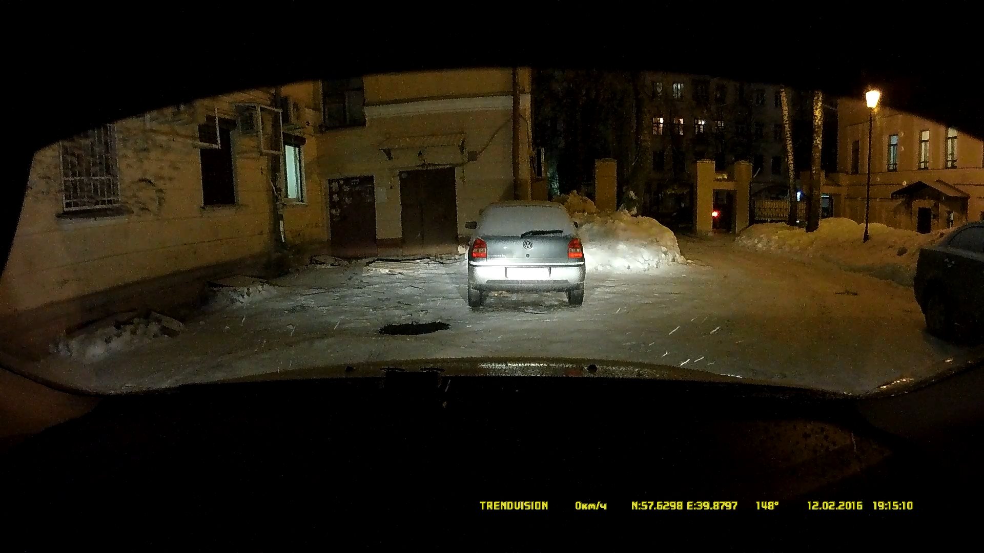

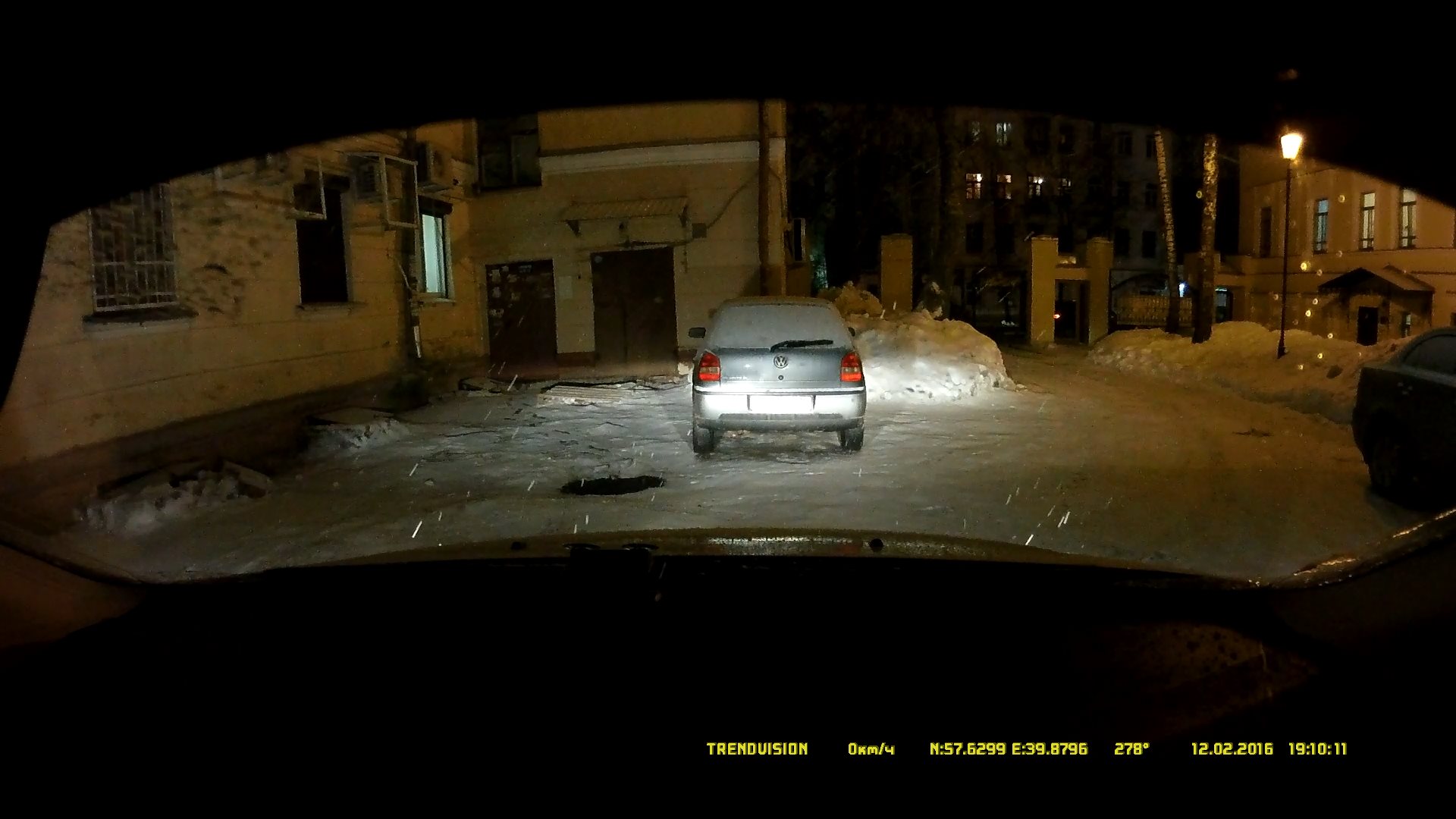

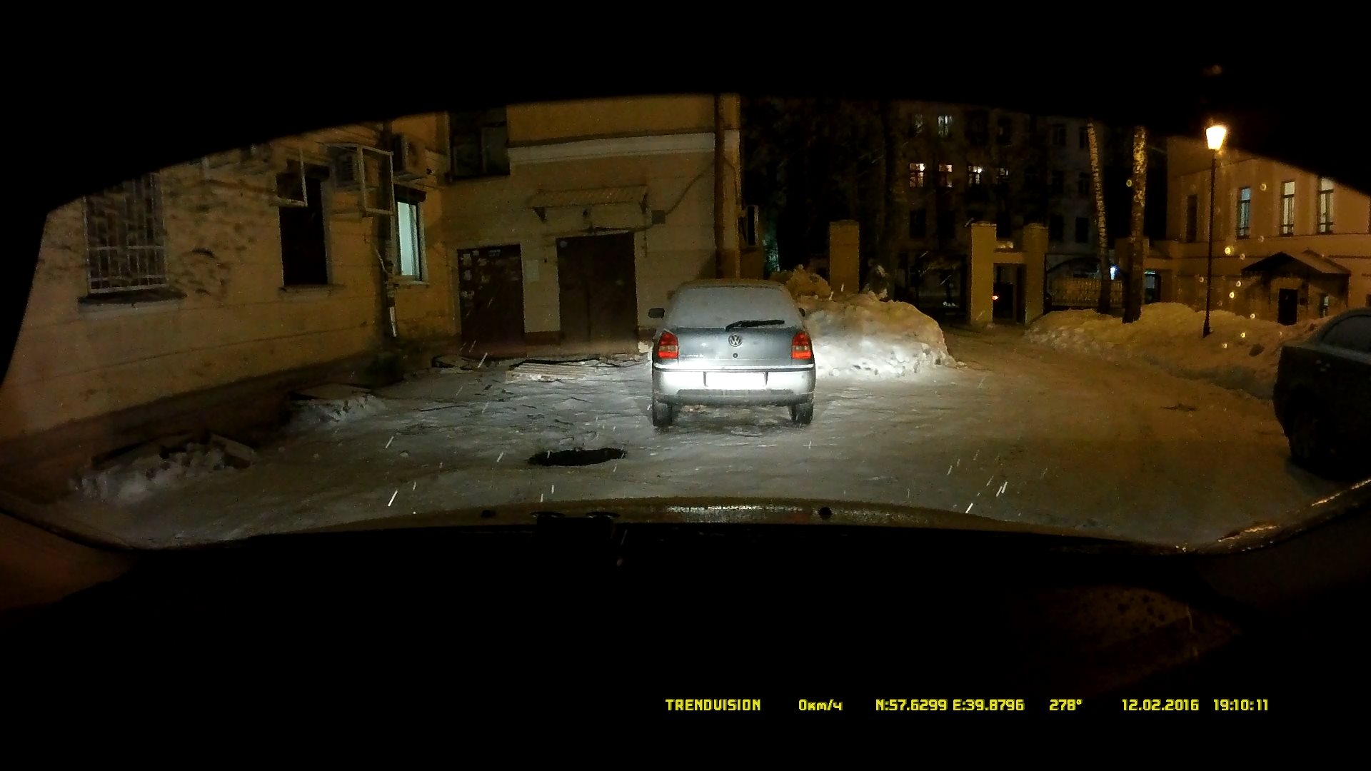

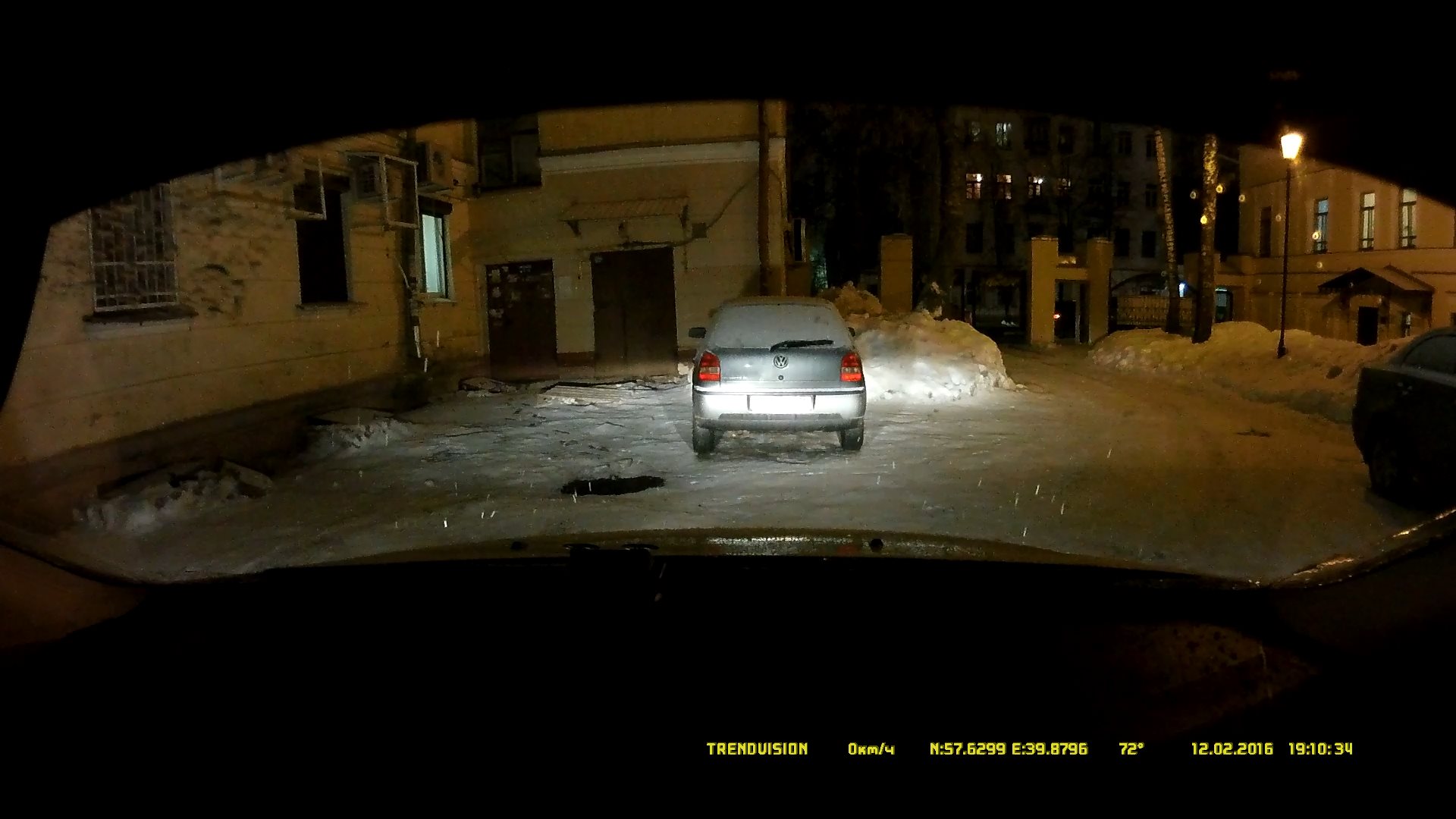

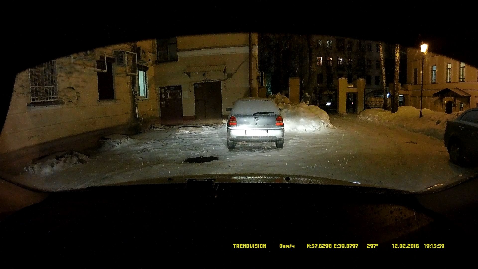

  20. Неделю насиловал вр поздним вечером в HDR.
    На ходу режим HDR не нравится.В итоге пришёл к выводу,что мне нахрен не нужна кнопка его включения вместо отключения звука.Плюсы видны только на тёмной трассе и стоячке в мрачных дворах.Пока на программном уровне до ума ночь не доведут,буду использовать только дневной режим в FHD 1920*1080(30) с экспо 0.0.
    Вот что видел каждый раз на одном перекрёстке,приблизительно в одно и тоже время...
    просто FHD 1920*1080(30) экспо -0.7
    HDR +2.0
    HDR -2.0
    HDR +2.0 + полярик
