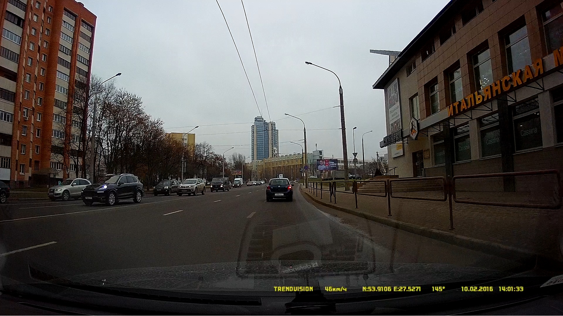

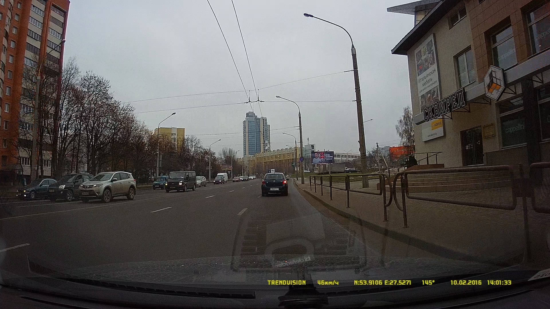

  13. Покатался сейчас.
    Небольшое сравнение Orange 4 и ночная -20%
    Размер файлов меньше у -20% меньше 180mb против 240mb - из-за меньшего битрейта 24mb и 32mb
    Но в Orange 4 читаемость г.н. показалось лучше.
    Без фильтра
    День: 192-1080 30P без HDR
    Дневная экспозиция: +0.3
    Дневная резкость: +1
    Тип битрейта: постоянный
    Контраст: -1
    Частота: 60
    WDR: выкл
    https://yadi.sk/i/00DHCPWBod37Y
    Фото сохраняю через Registrator Viewer
    Если Рендерер VMR - фото светлее сохраняется
    А если EVR - фото как в видео
    Видео получилось темноватое
