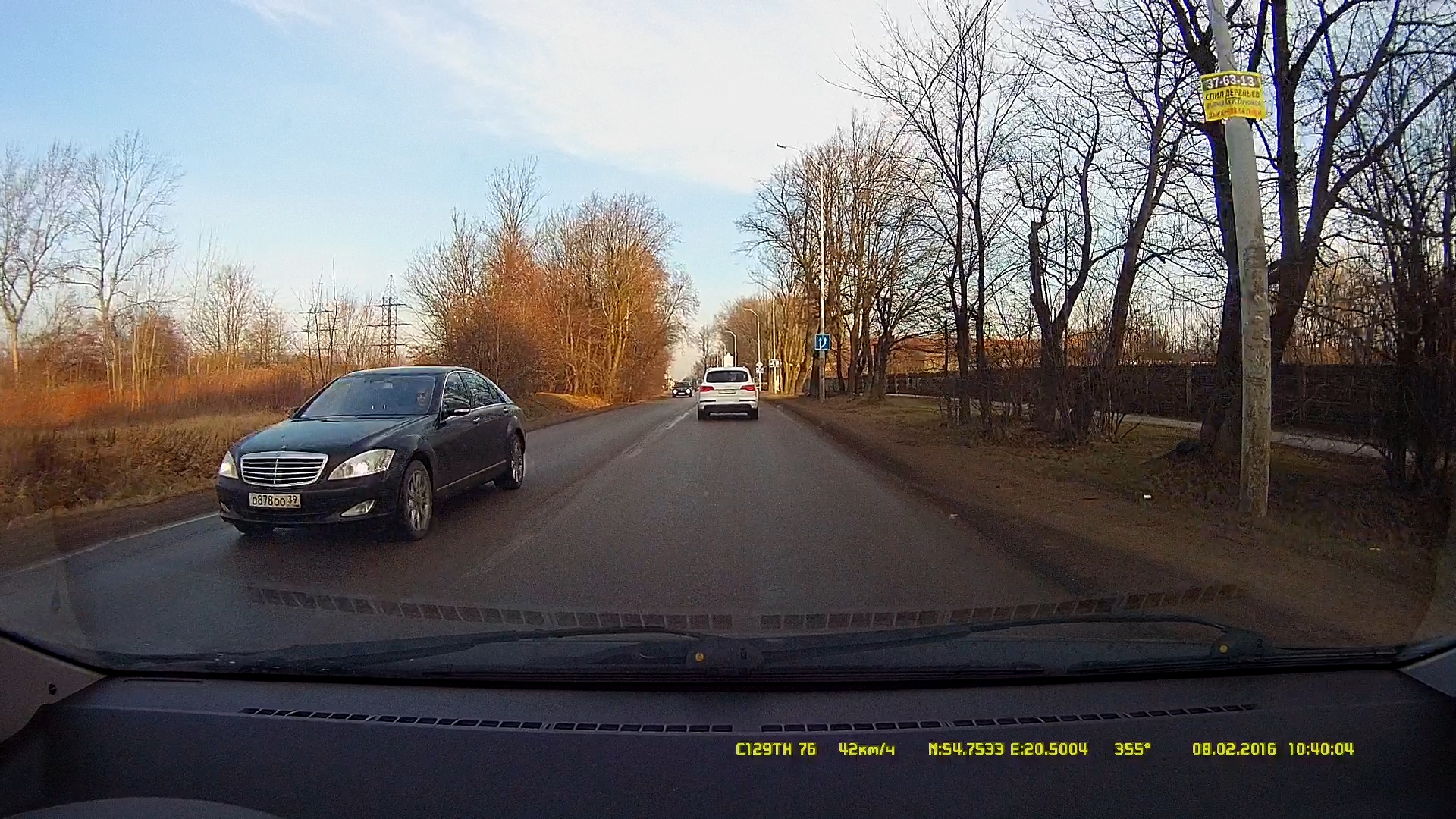

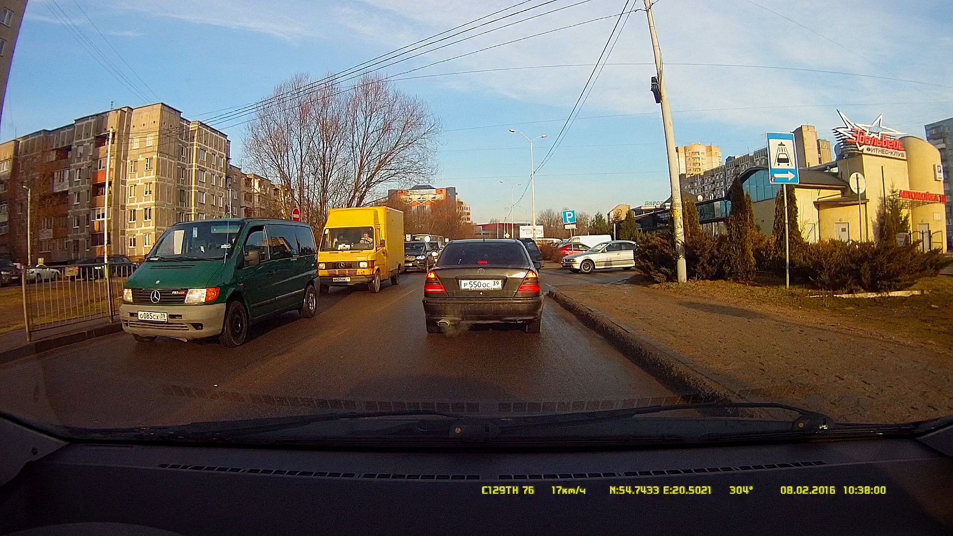

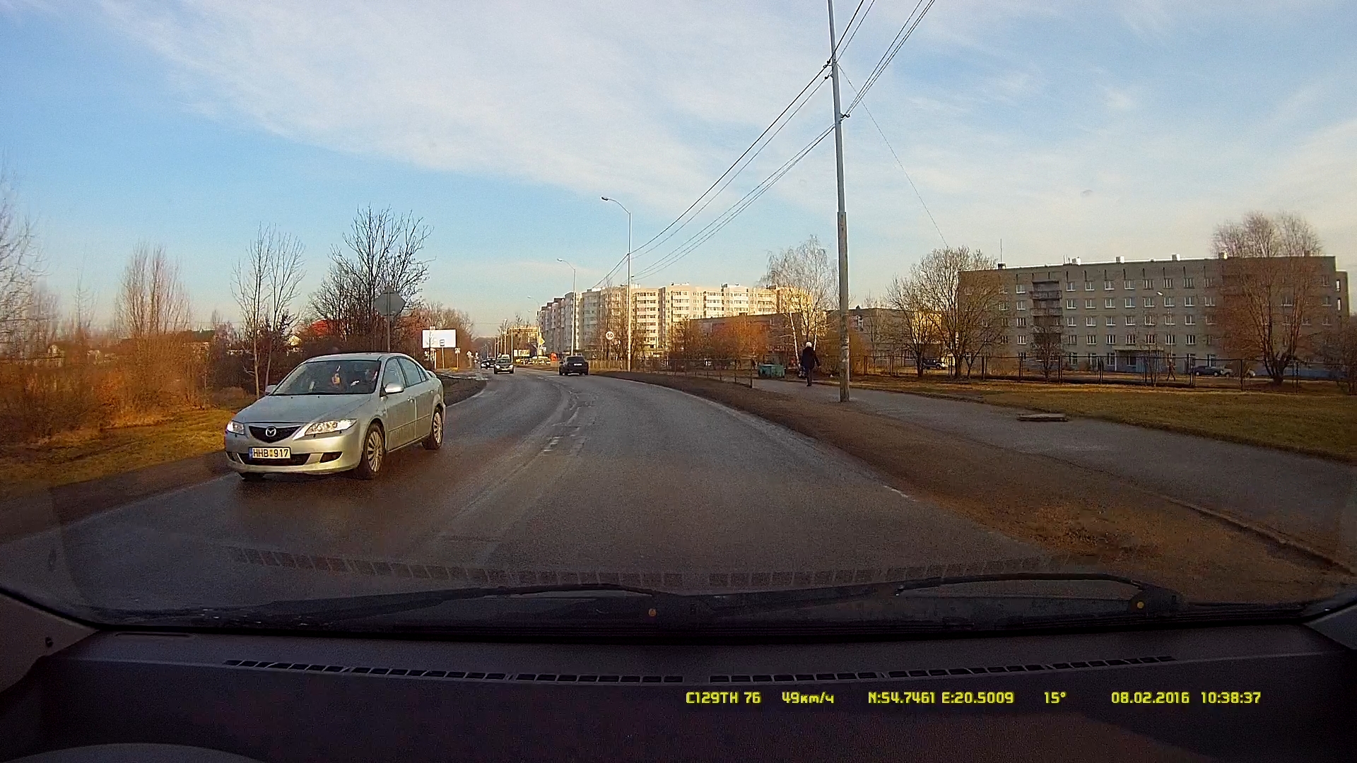

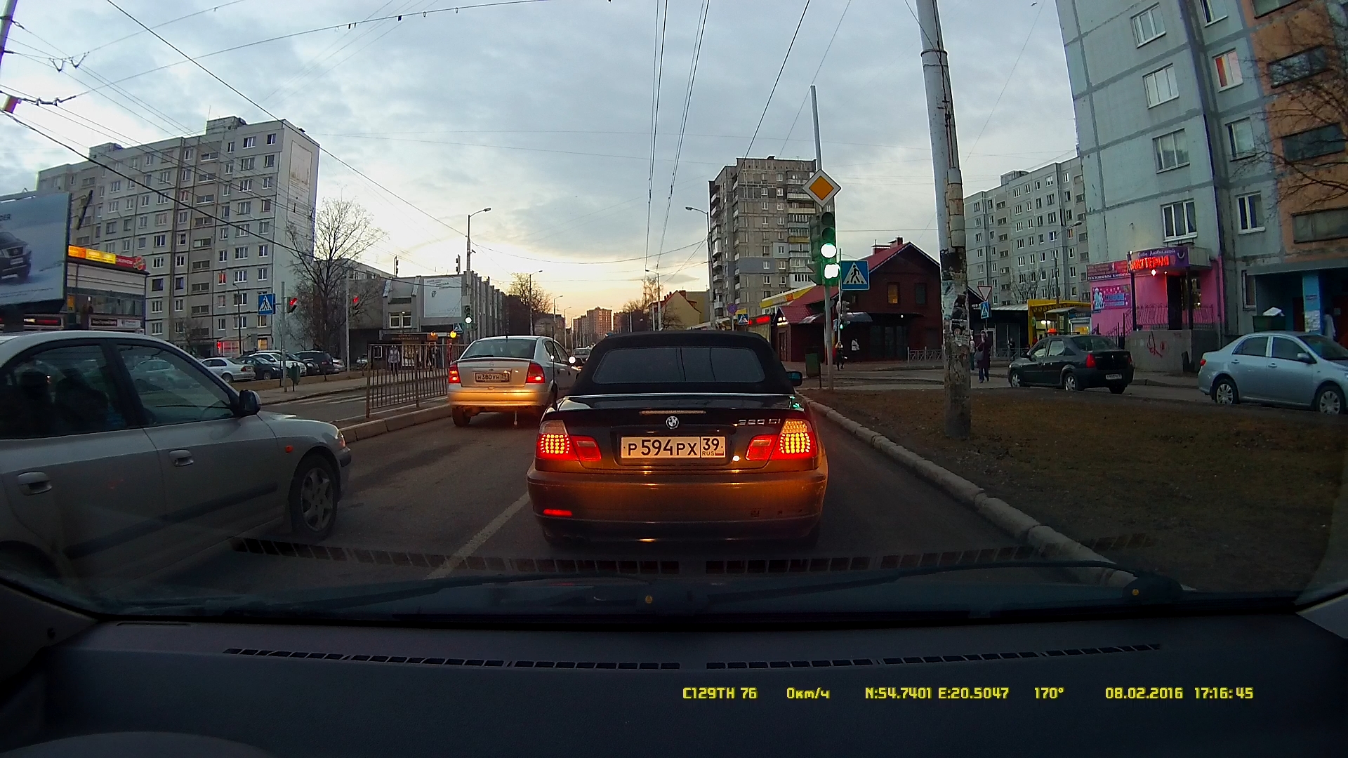

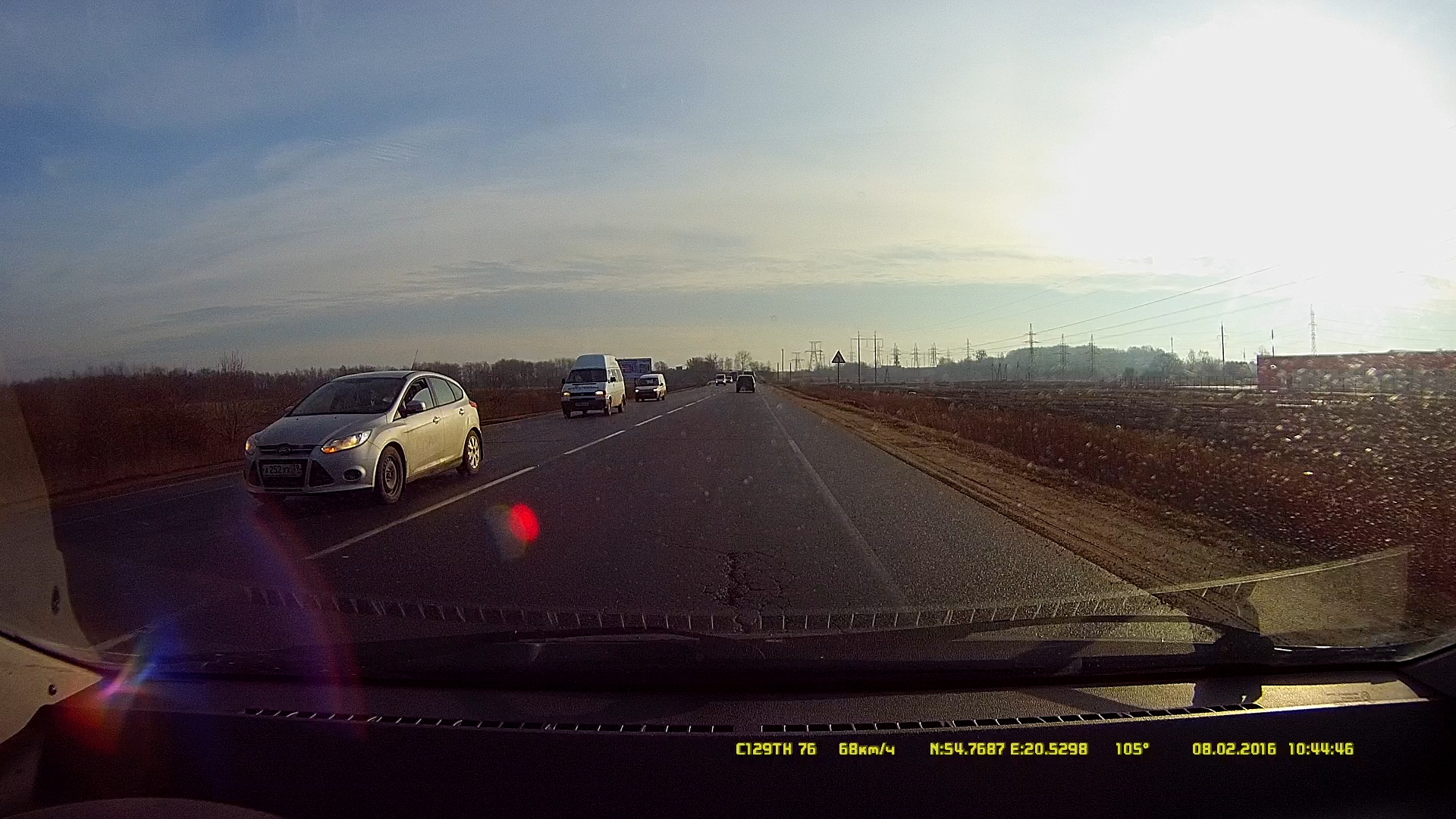

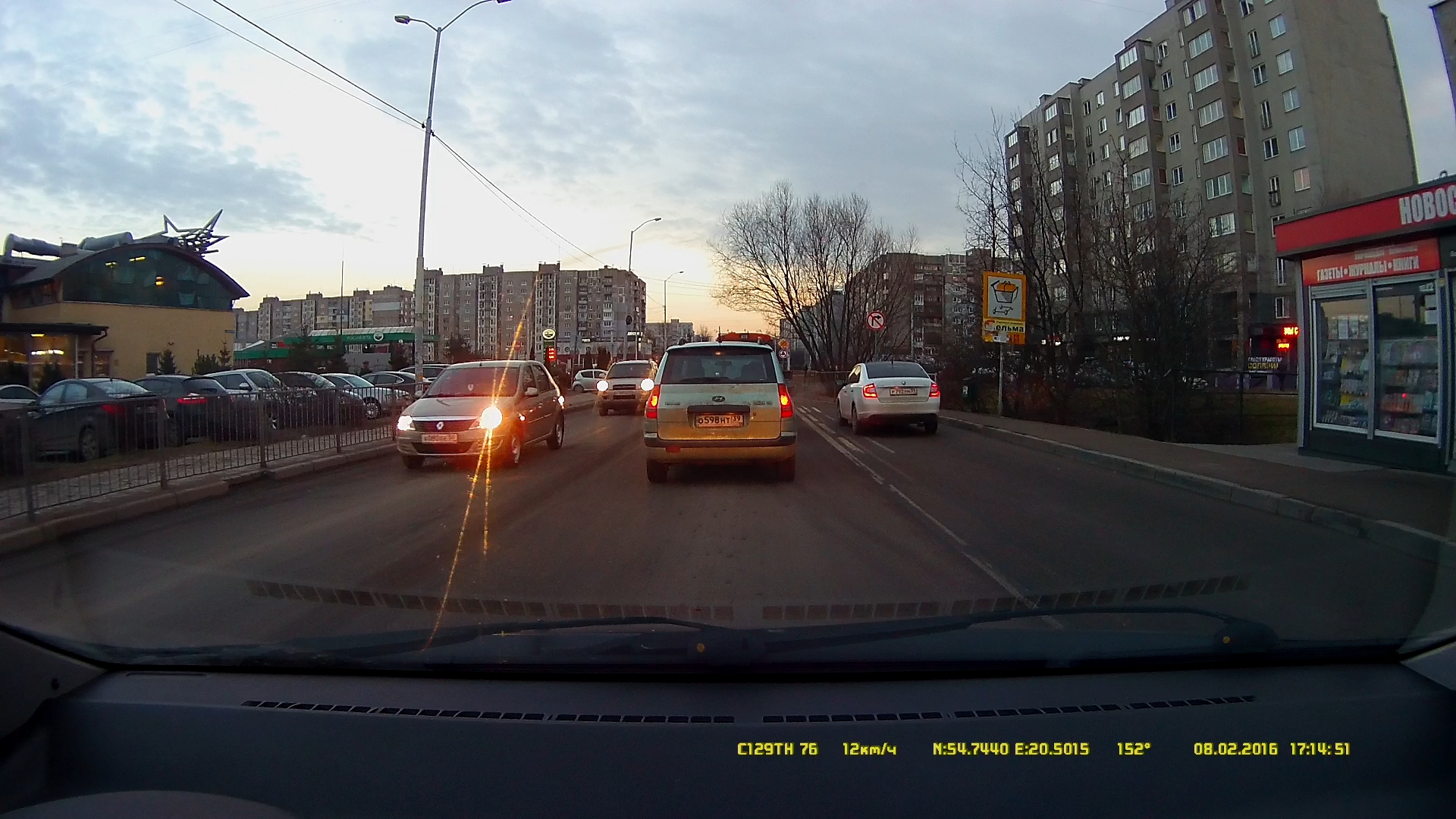

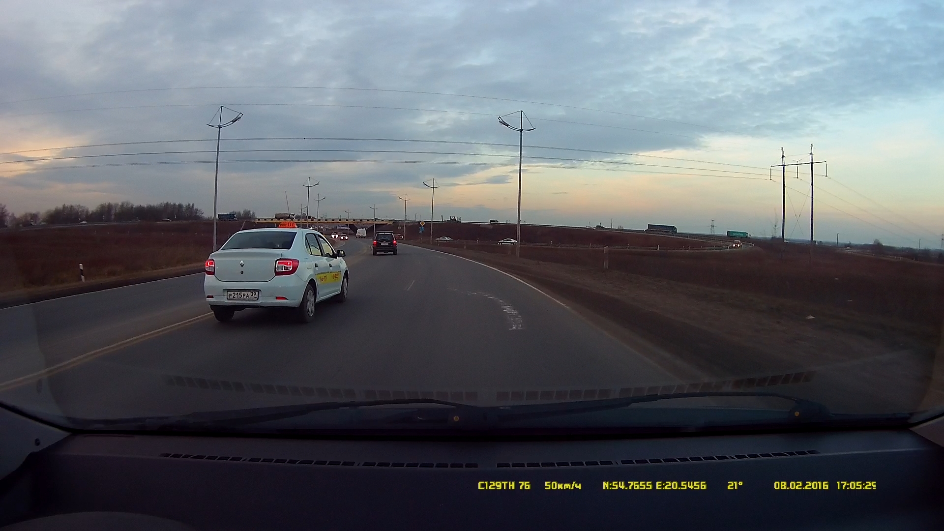

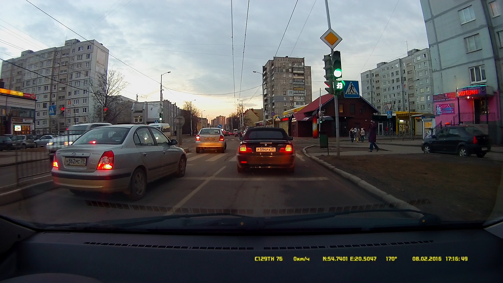

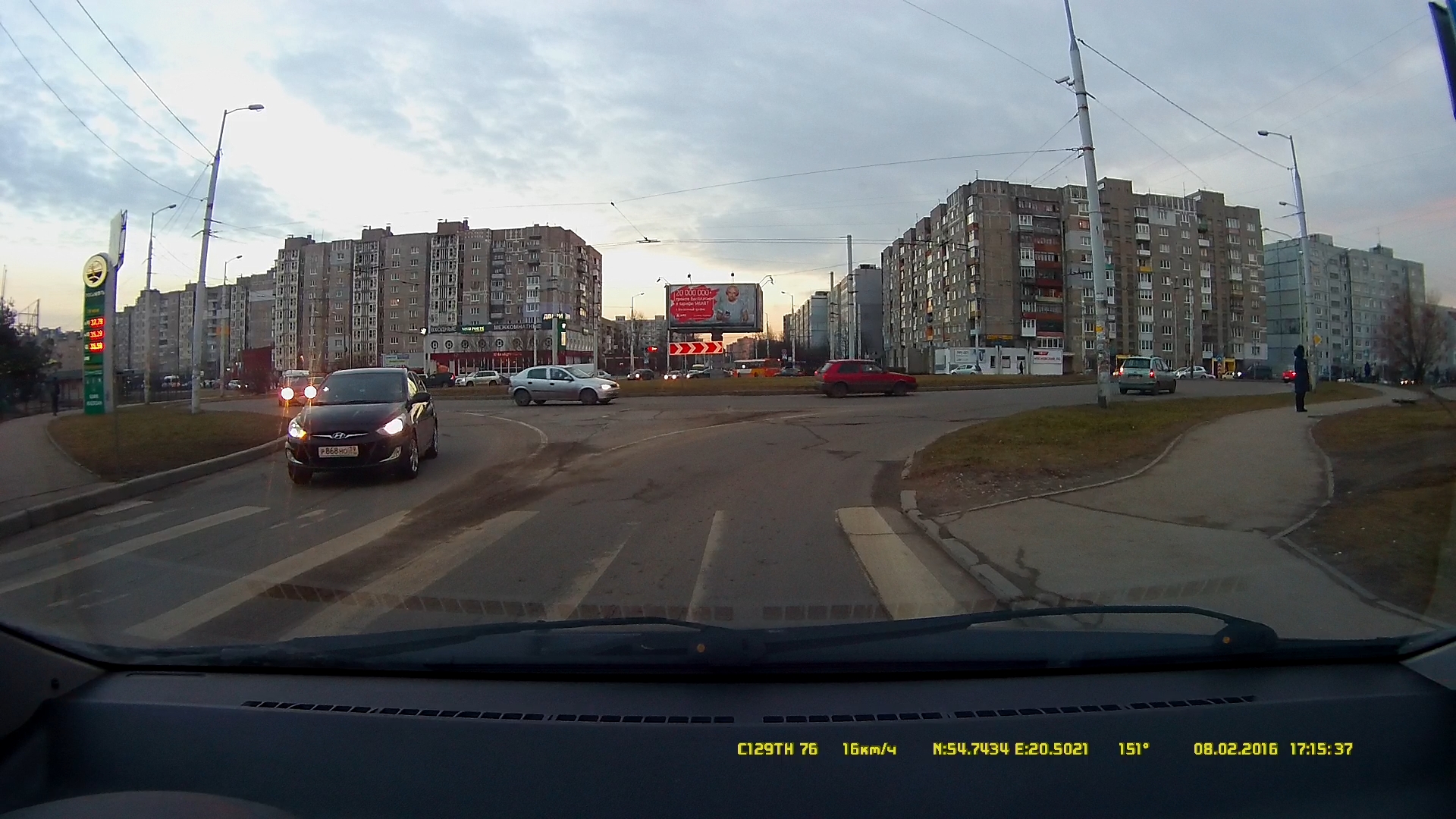

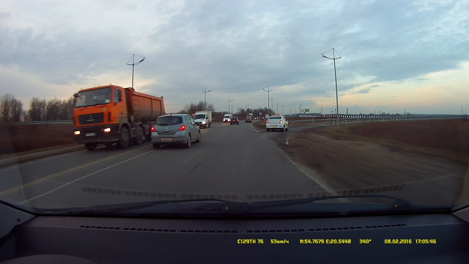

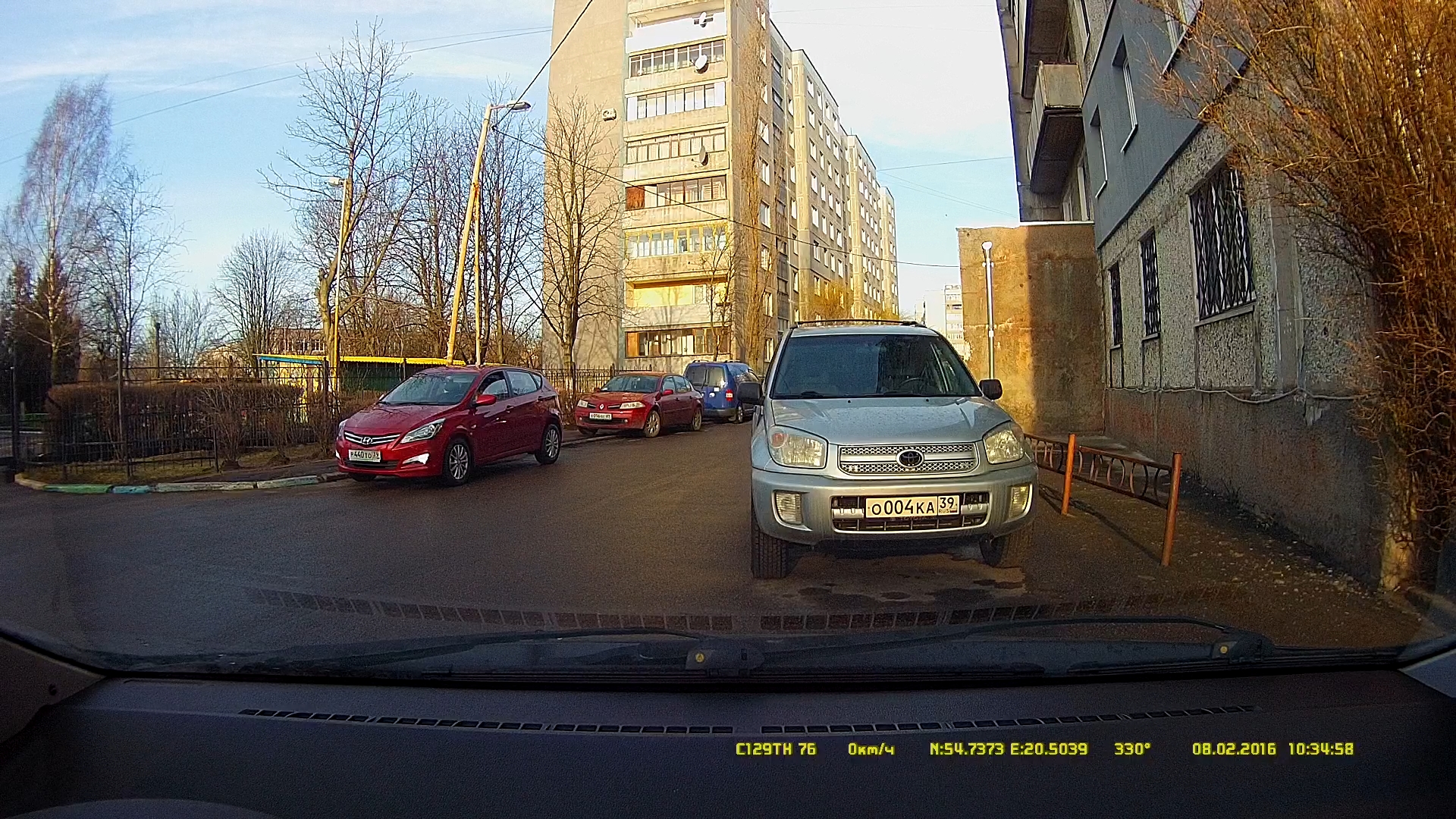

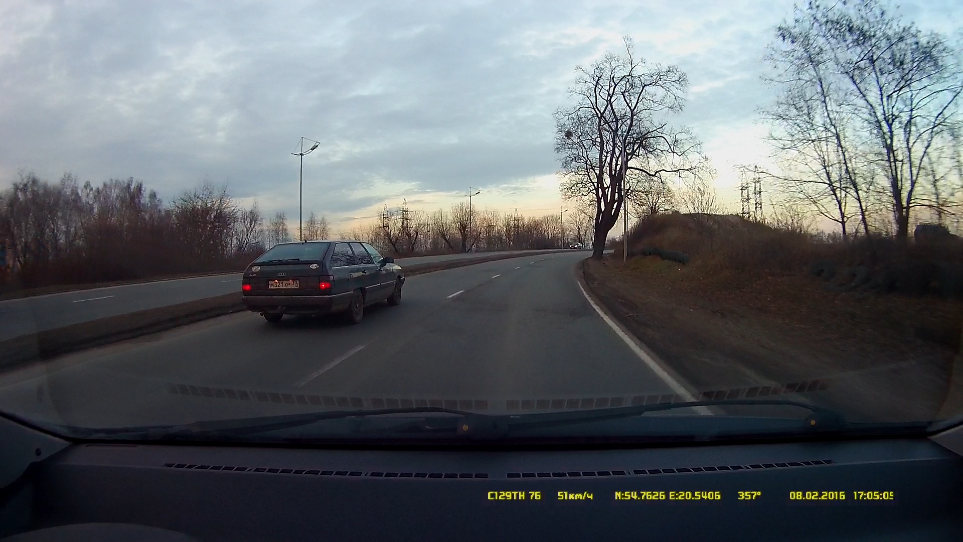

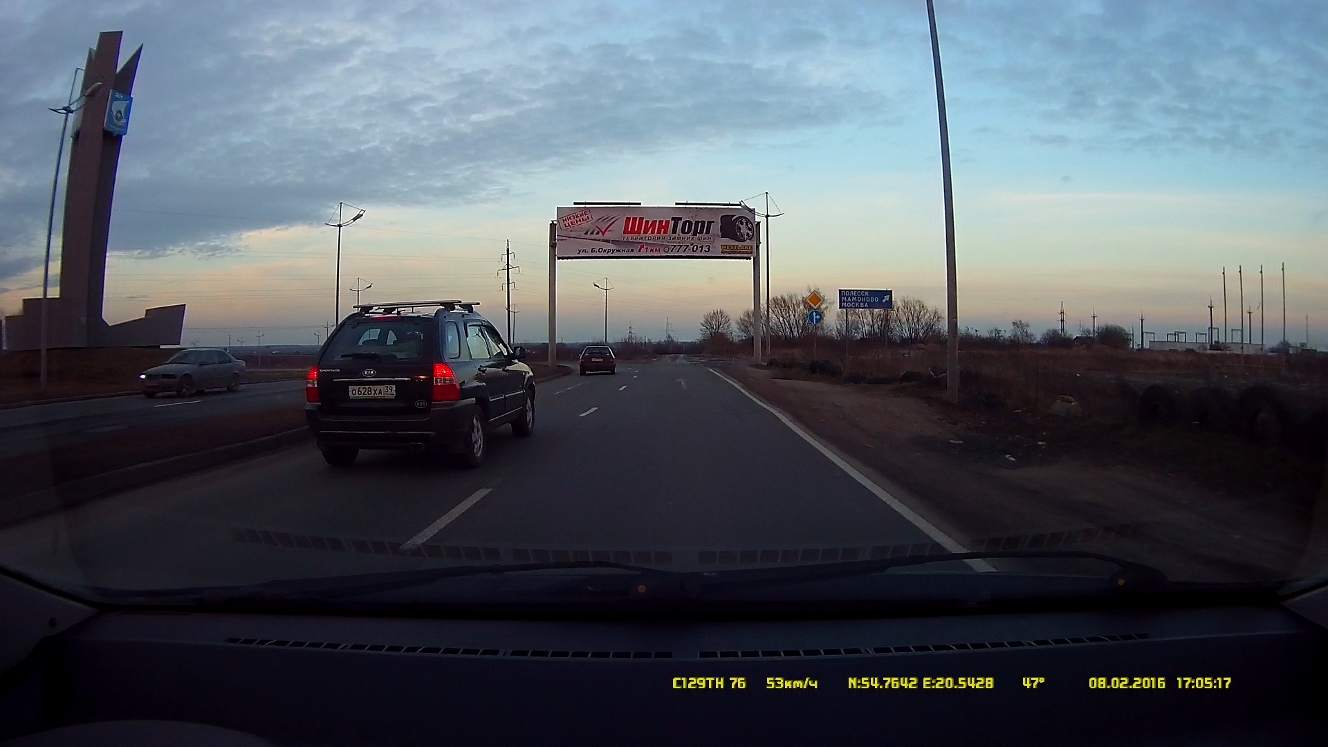

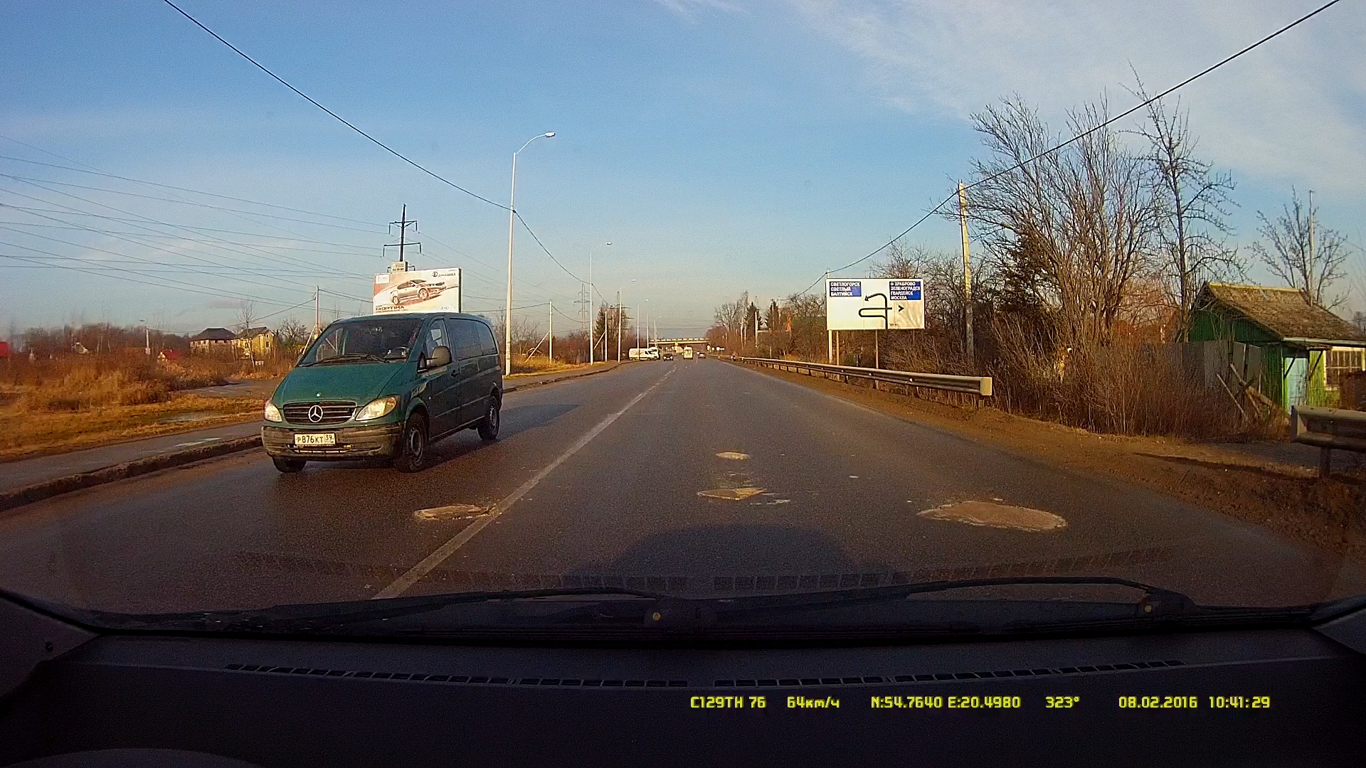

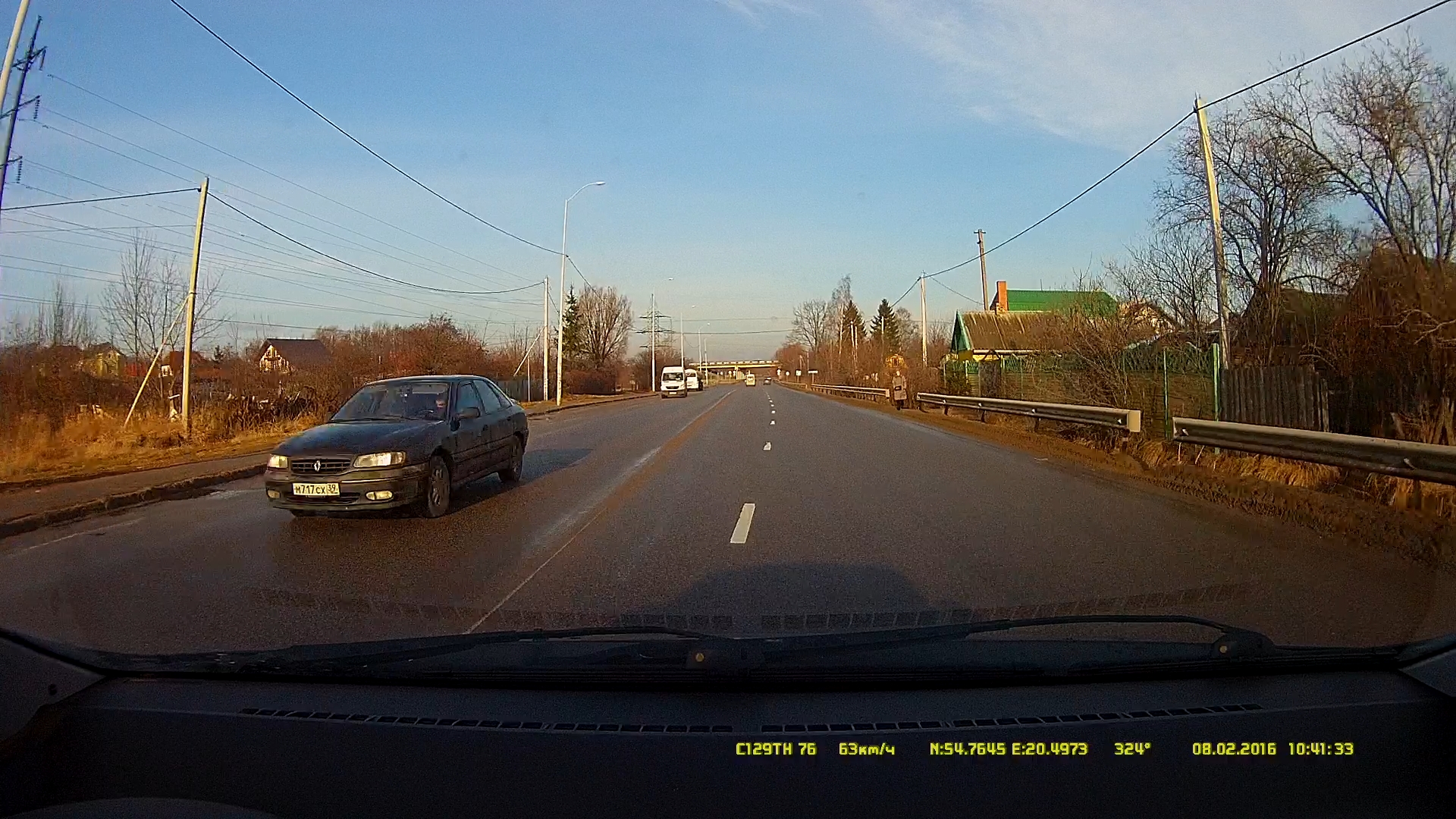

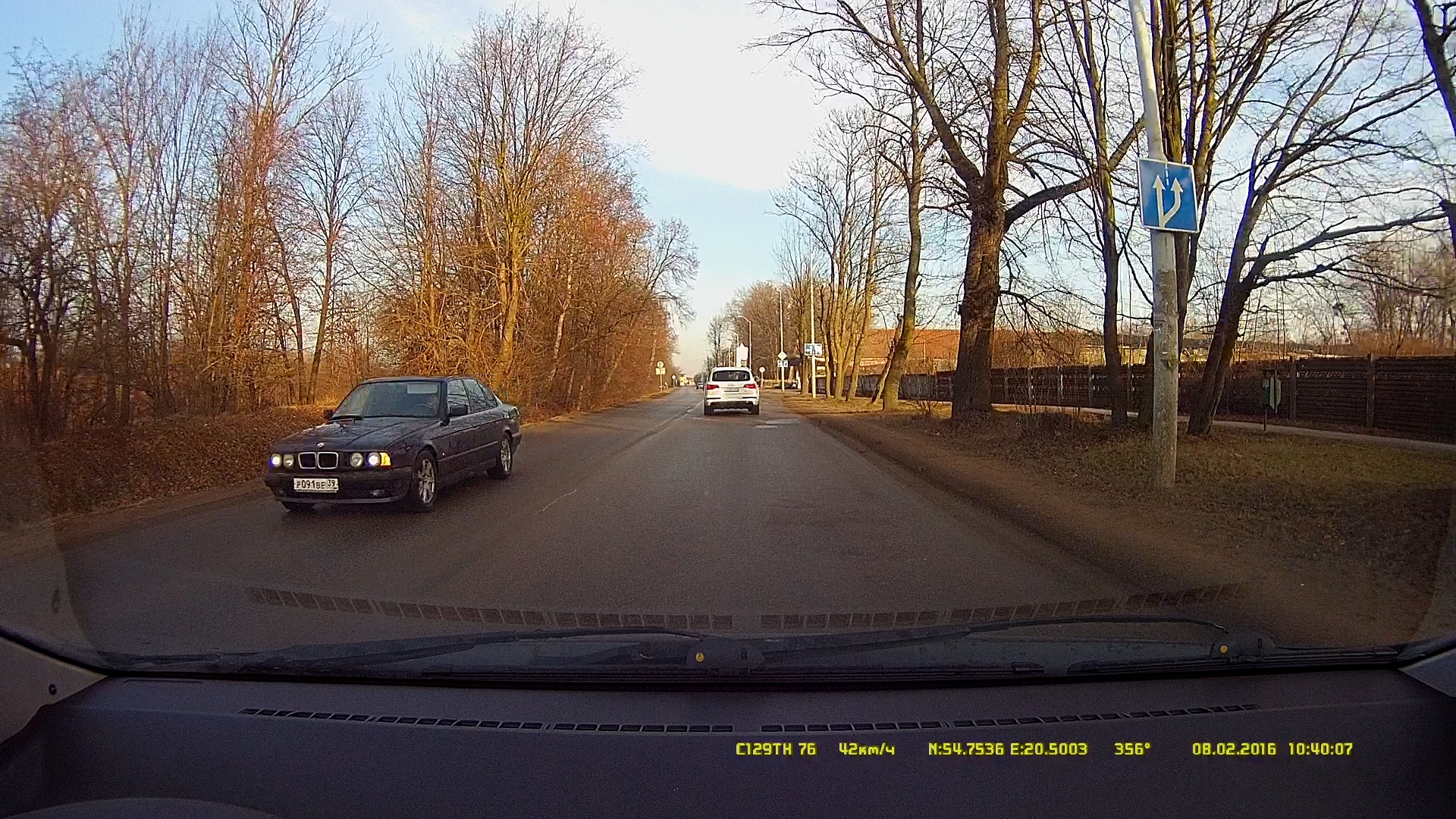

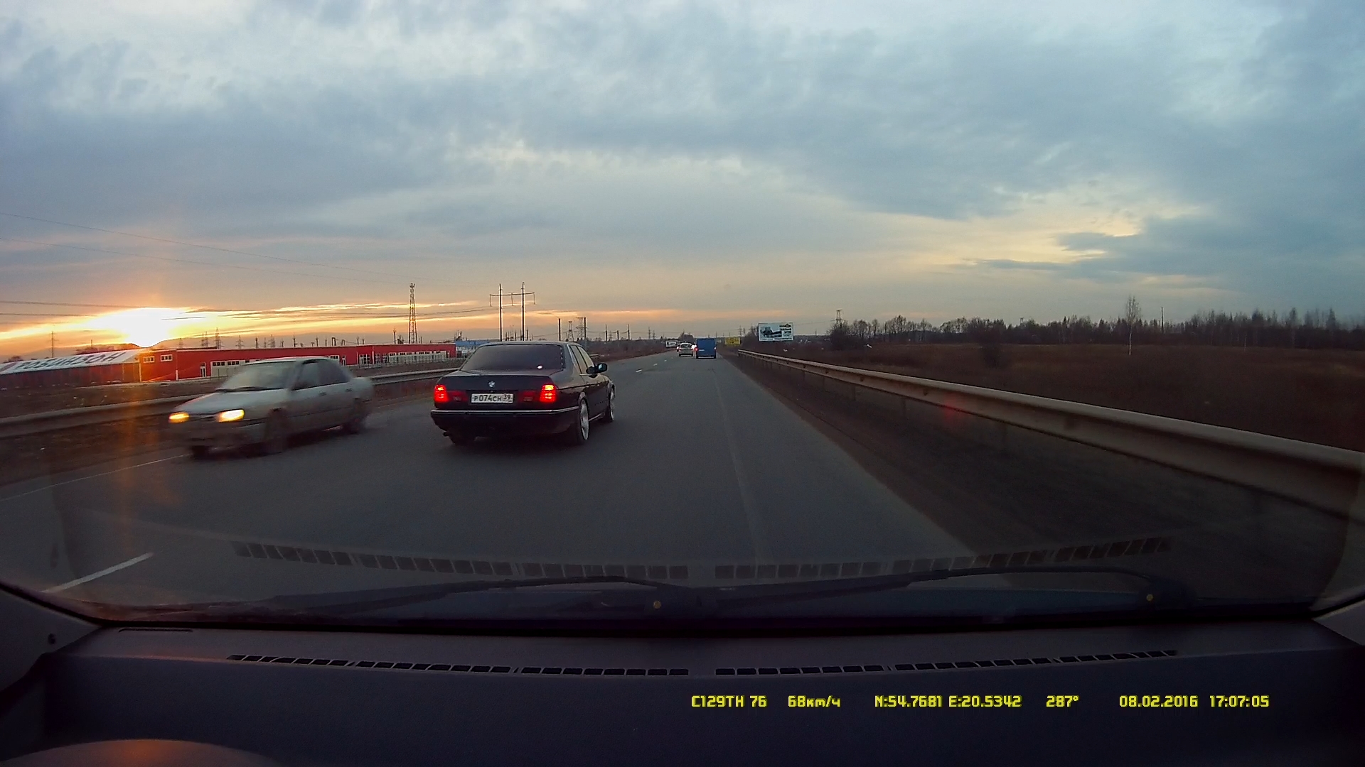

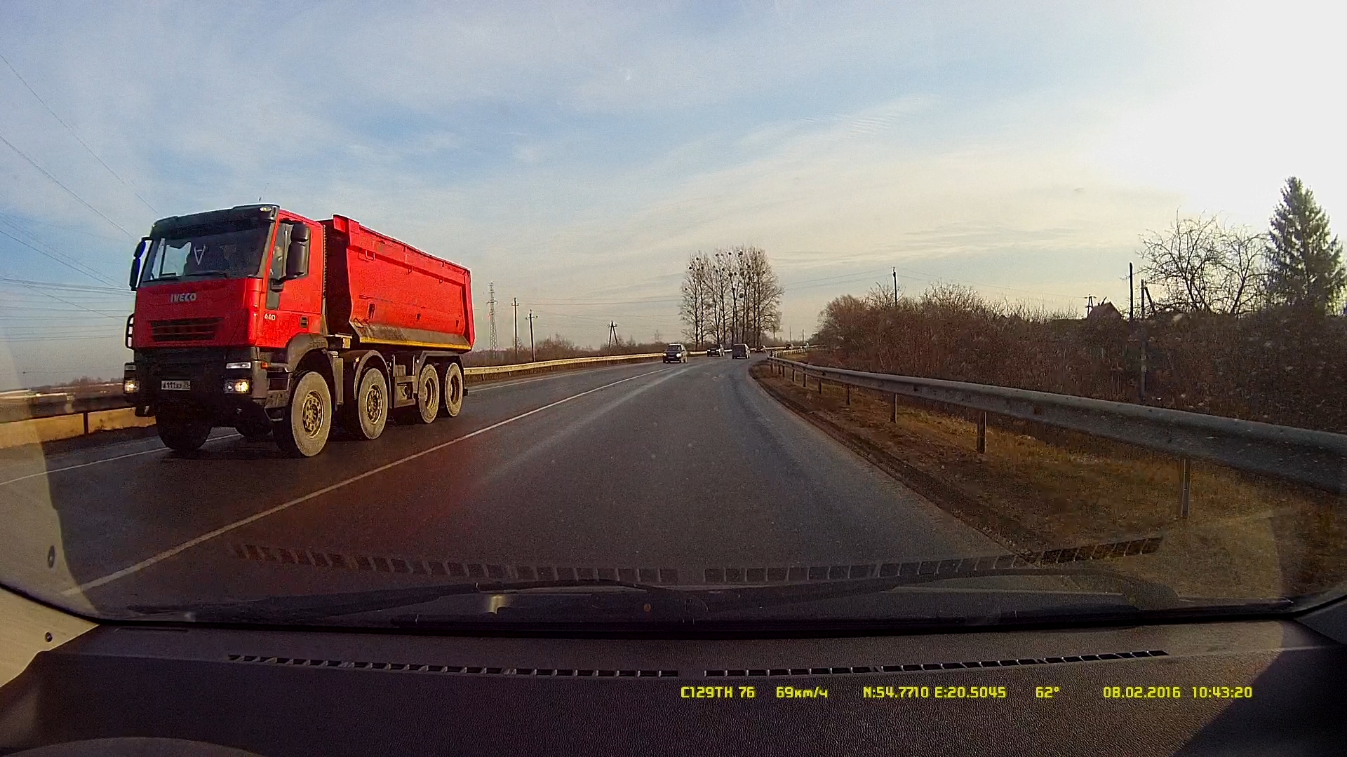

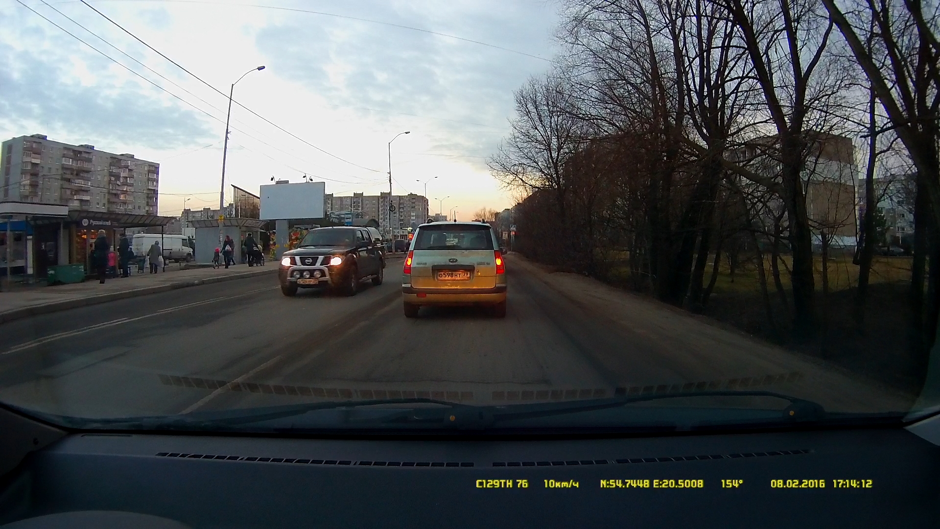

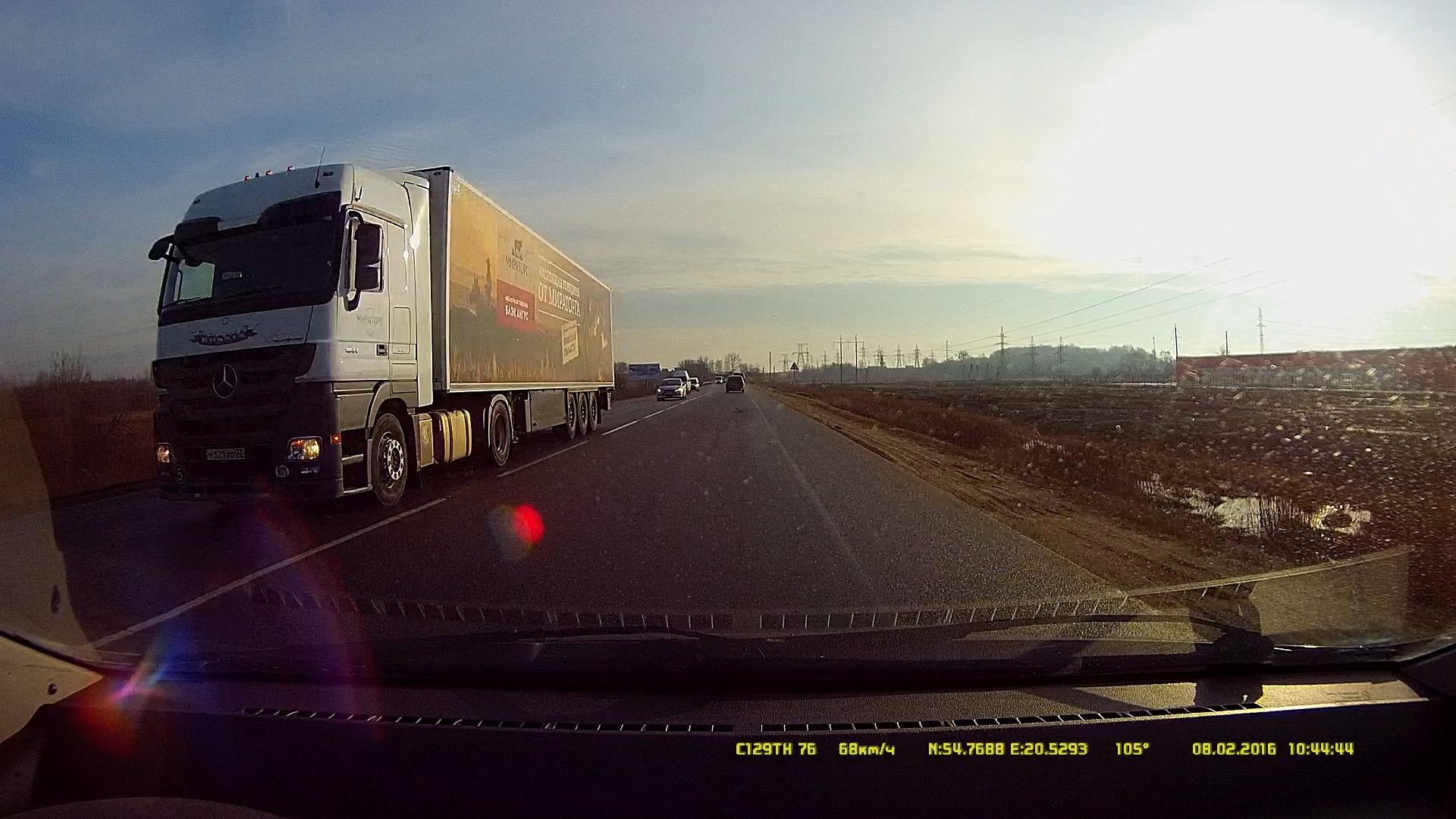

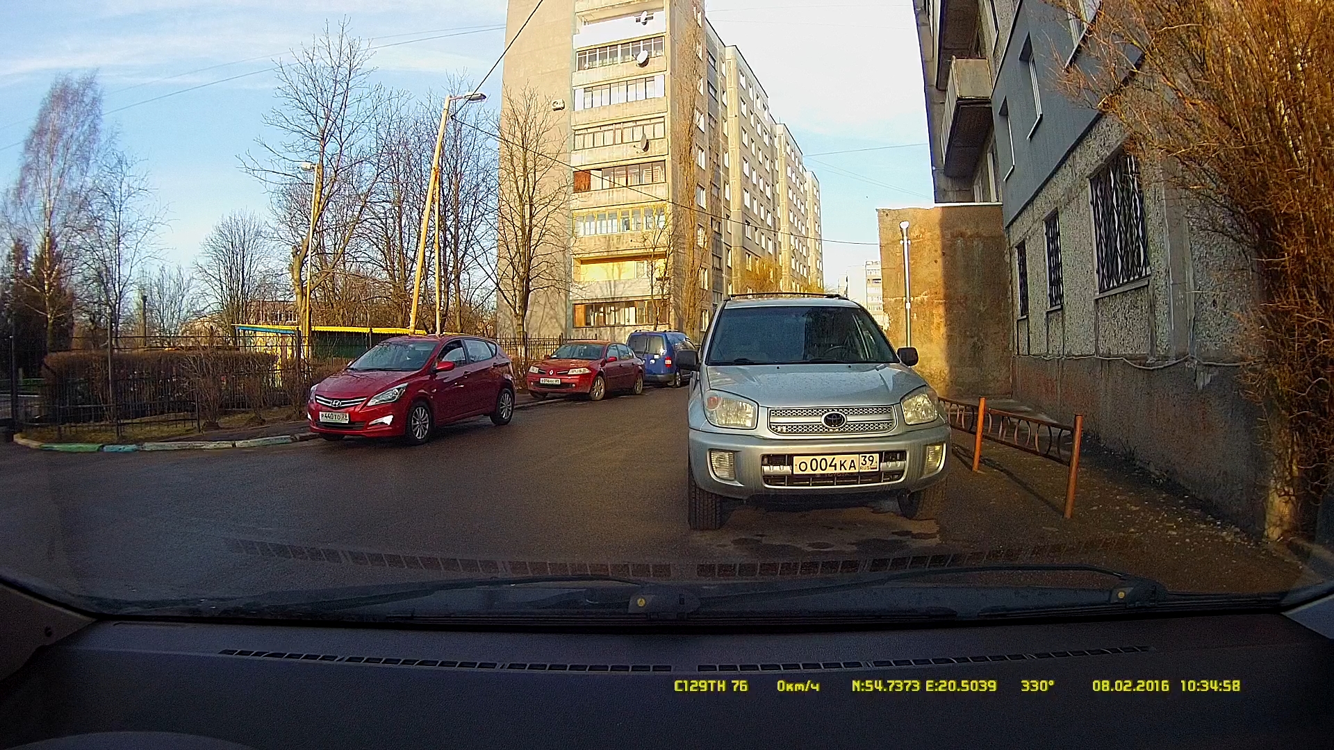

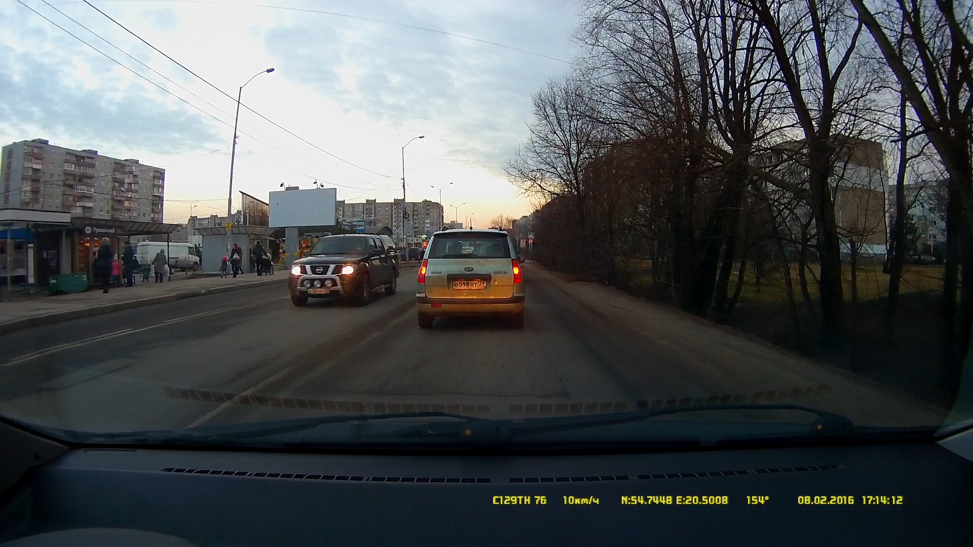

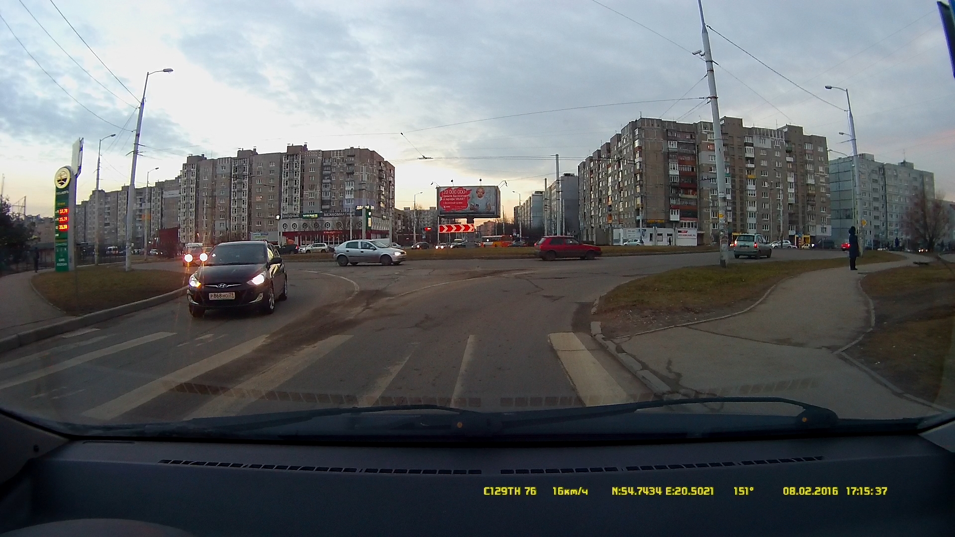

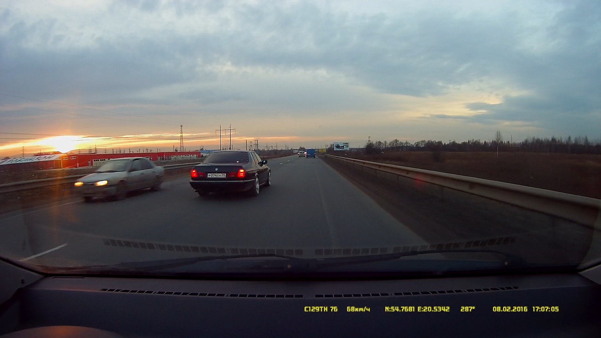

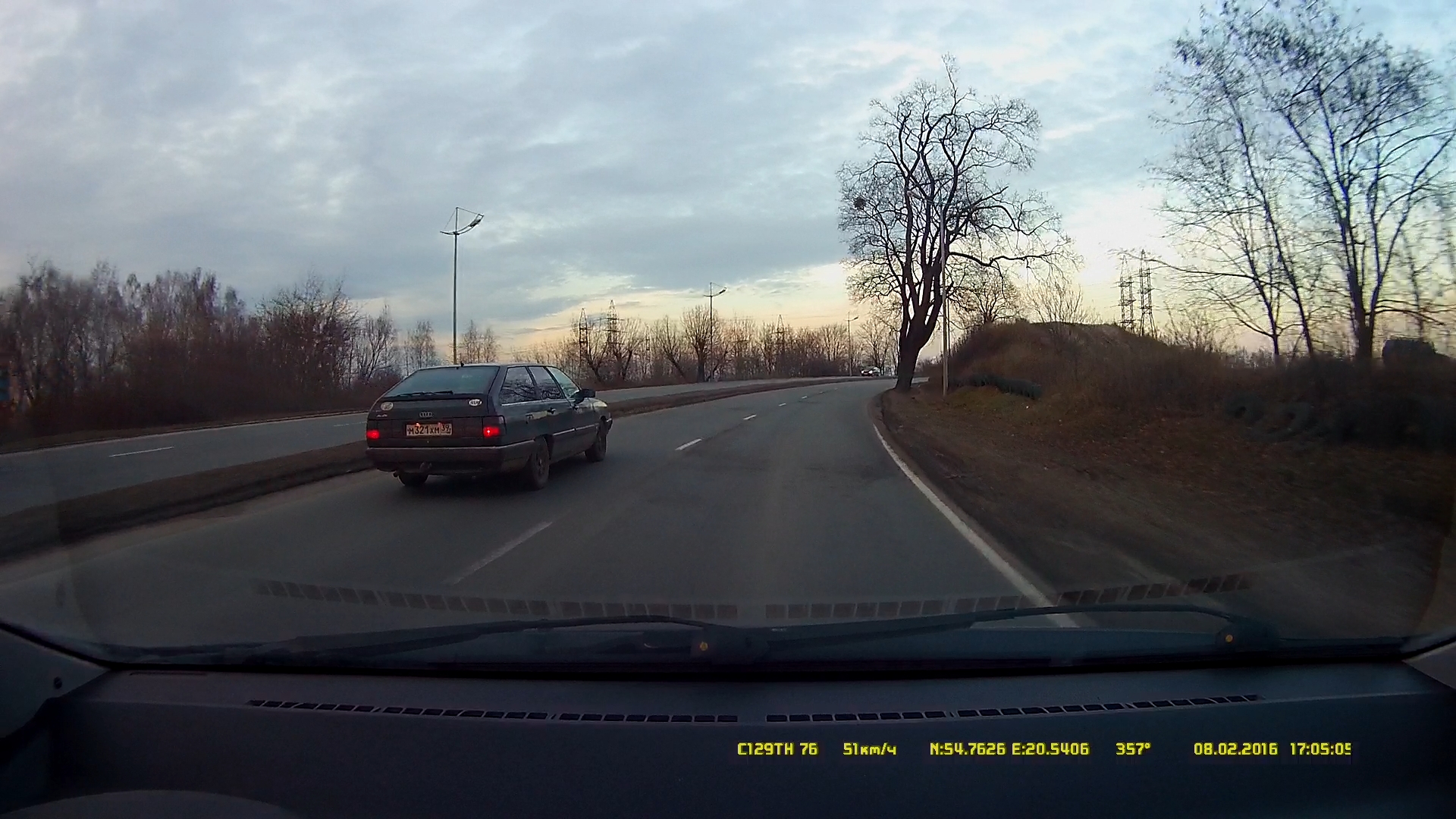

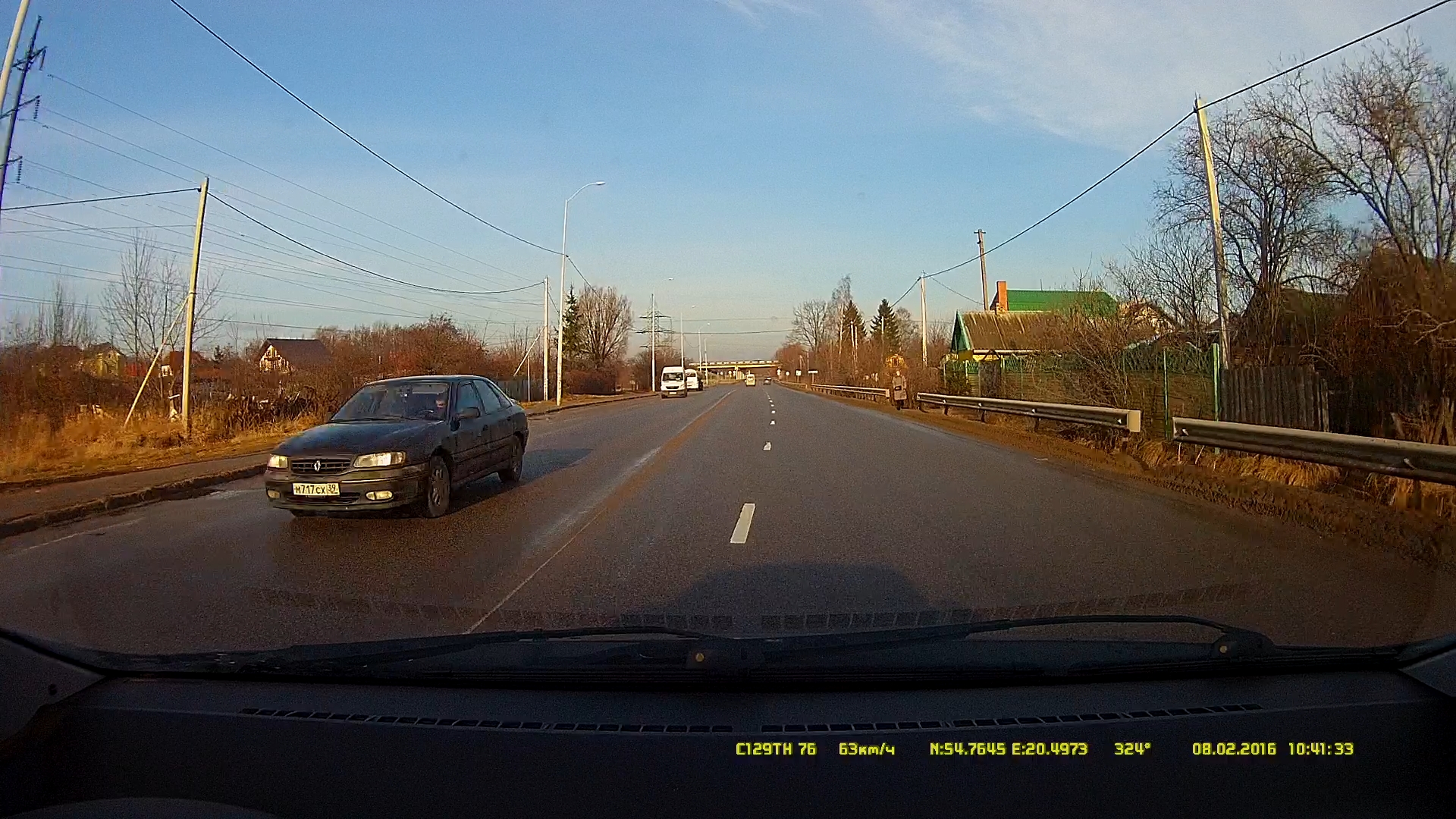

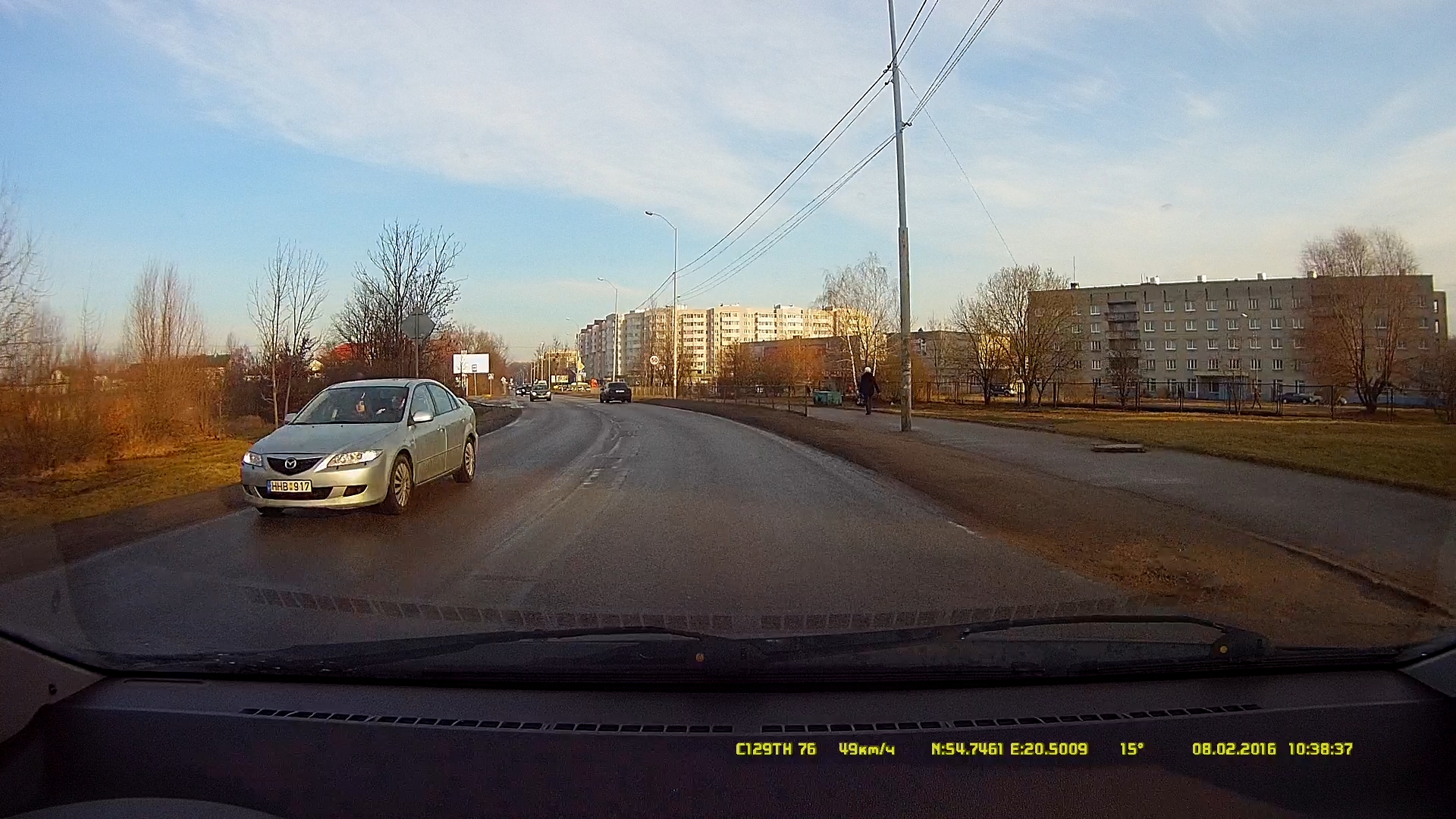

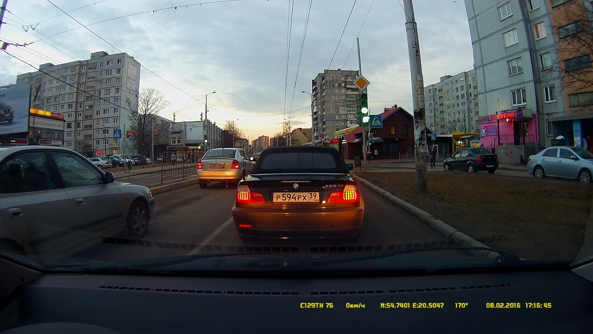

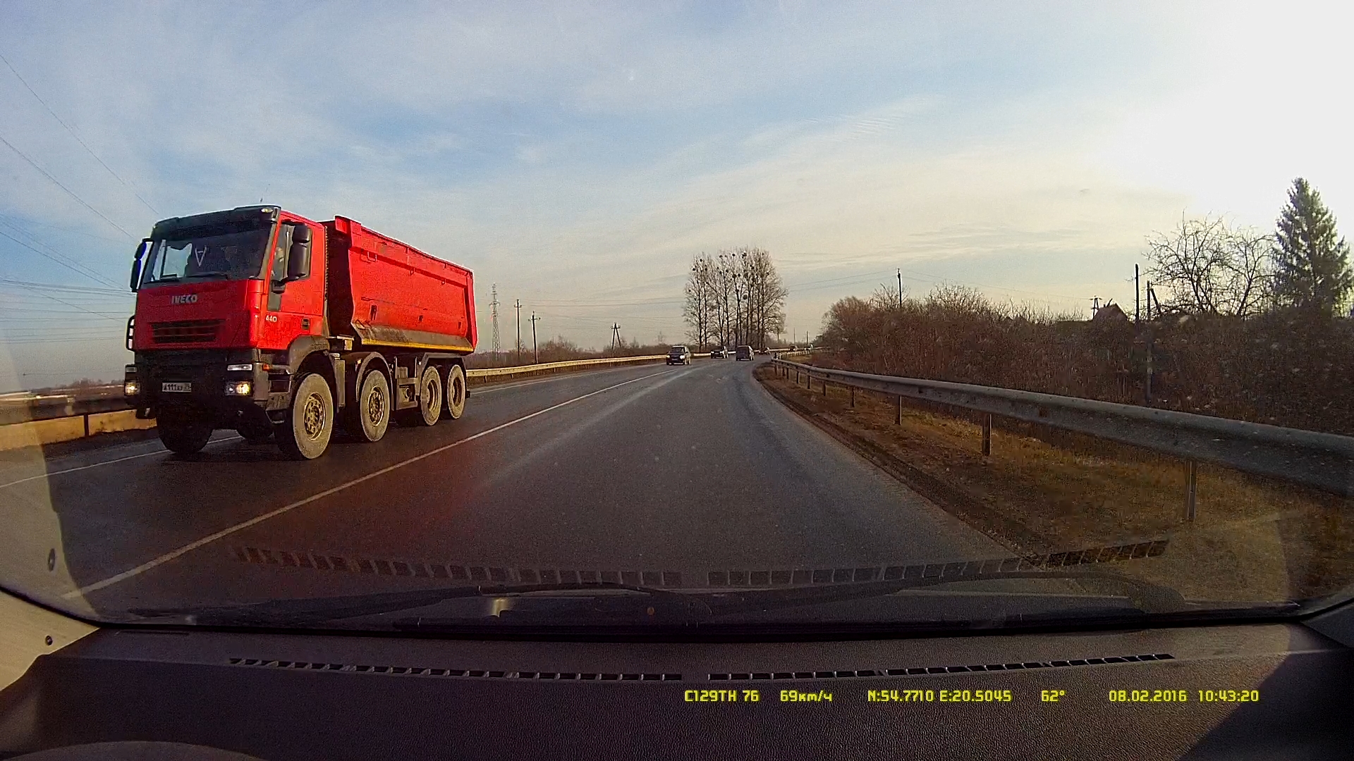

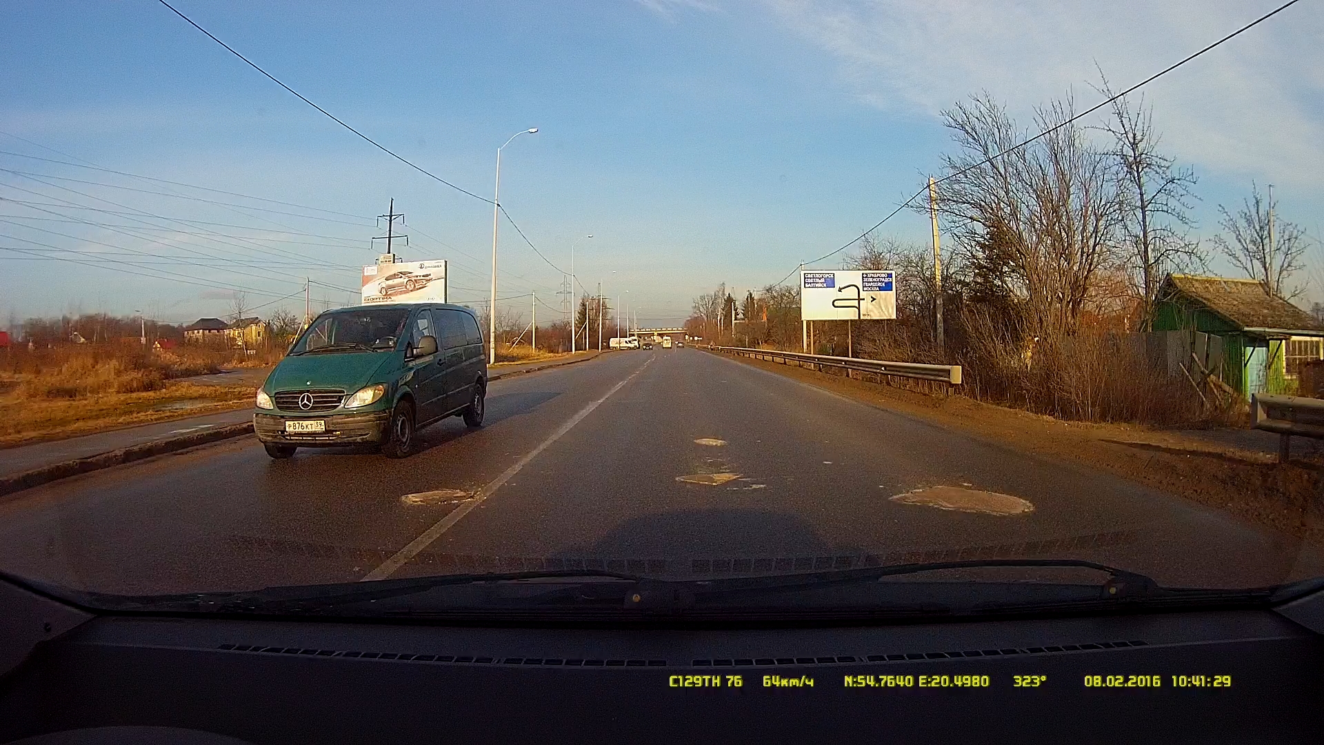

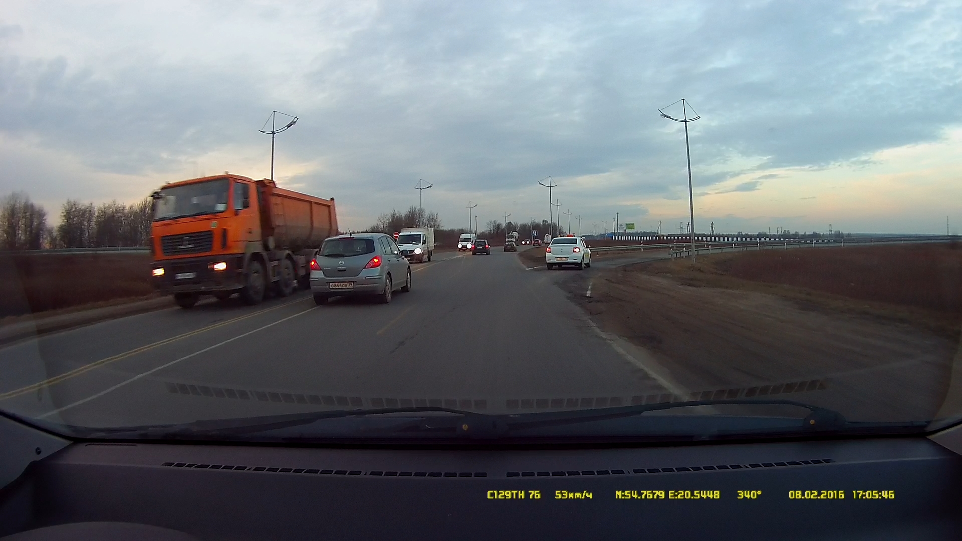

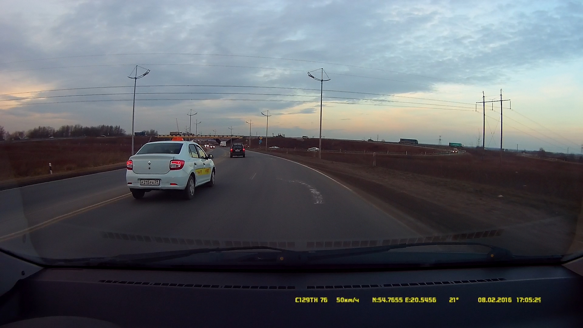

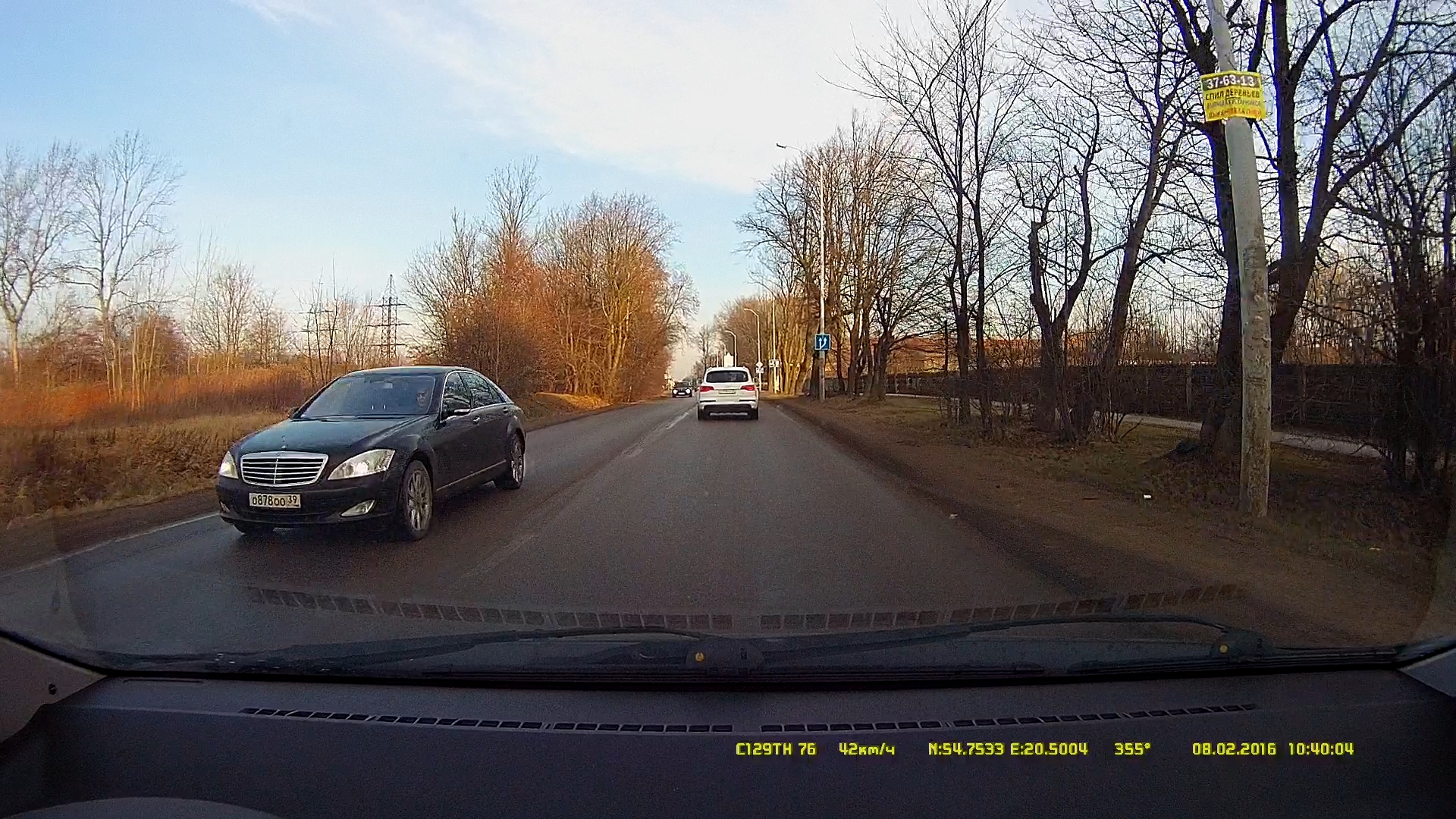

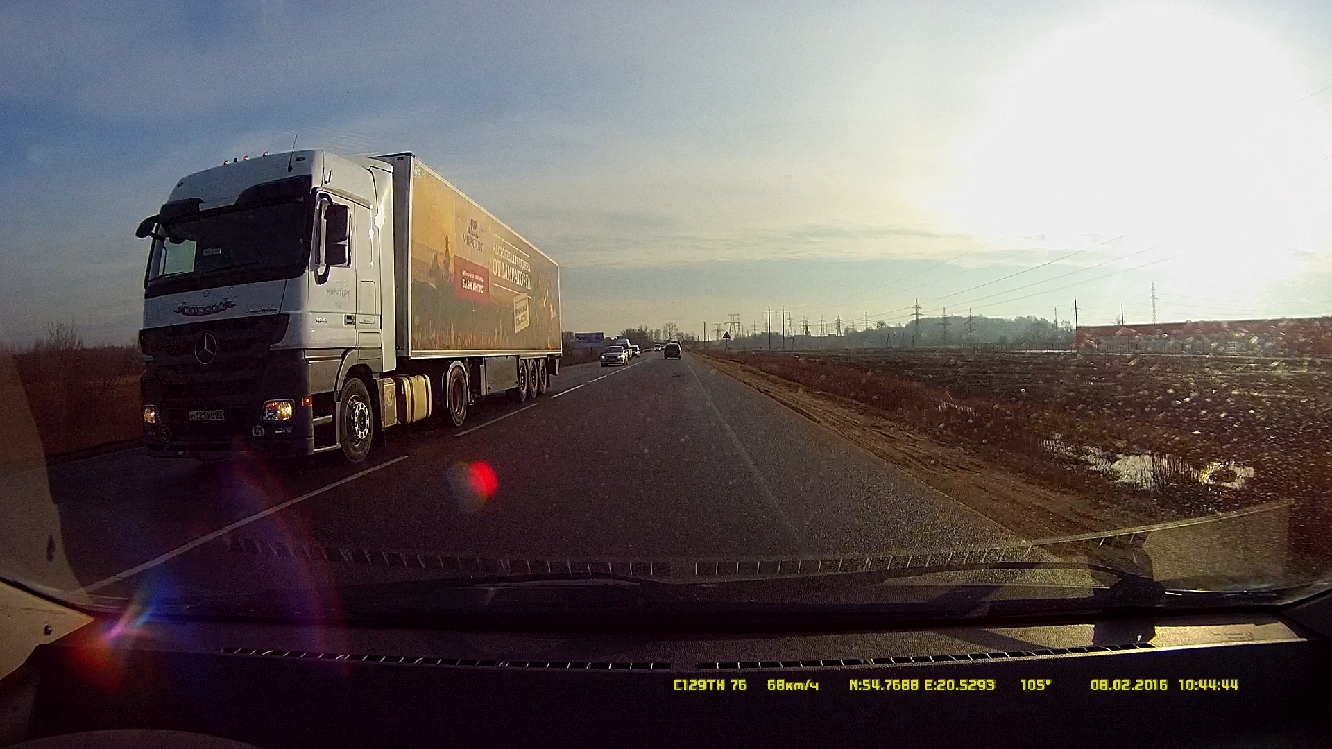

  2. Сочный насыщенный цвет сильно напоминает прошивку ORANGE-1. Очень колоритные и эффектные скриншоты. Цветовая гамма не выходит из рамок дозволенного. Интересно было бы увидеть ночные скриншоты. А если попробовать увеличить экспозицию до +0.7?
    #5121 Туляк, 9 фев 2016
  3. так всё и было - не первый раз, чай.
    Потому и офигел...
  4. Цвет не менялся. Просто за счёт снижения яркости он стал плотнее...
    Ночью езжу о-о-очень редко...
    Пробуйте: Экспериментальная версия - Яркость -20%
    Прошивка на базе ORANGE-4, Dewarp OFF, шрифт, яркость -20%...
    Ссылку уберу через сутки...
