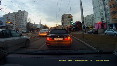

  18. Экспериментирую. Иду в обратную сторону...)
    Яркость снижена относительно стоковых параметров на 20%.
    Определяю влияние на компенсацию засветок и уменьшение шумов яркости.
    По сути, шумов должно быть меньше, особенно в режиме HDR.
    Снижение параметров яркости в прошивке компенсирую экспокоррекцией +0.3
    День и вечер мне понравились...
    Днём резкость +1, вечером 0. Экспо в обоих случаях +0.3
    Контраст -1, экспотаблица ТОЧКА...
    1.jpg 2.jpg 3.jpg 4.jpg 5.jpg 6.jpg 7.jpg 8.jpg 9.jpg 10.jpg 11.jpg 12.jpg 13.jpg 14.jpg 15.jpg 16.jpg 17.jpg 18.jpg 19.jpg 20.jpg
    По поводу переменного битрейта с диапазоном -70%...+10%
    Изначально стоял режим 1920х1080р без HDR, битрейт переменный - 32Мбита.
    Днём в динамике он составлял порядка 24...26мбит.
    После 16:00 у меня был активирован ночной режим с резкостью 0.
    Битрейт в данном случае составил 32Мбита и не менялся.
    Хотя в свойствах файла числился как переменный.
    Что повлияло, резкость или режим день-ночь? Пока не ясно...)
