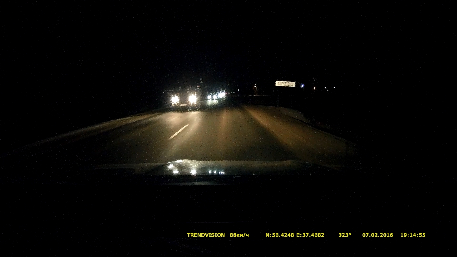

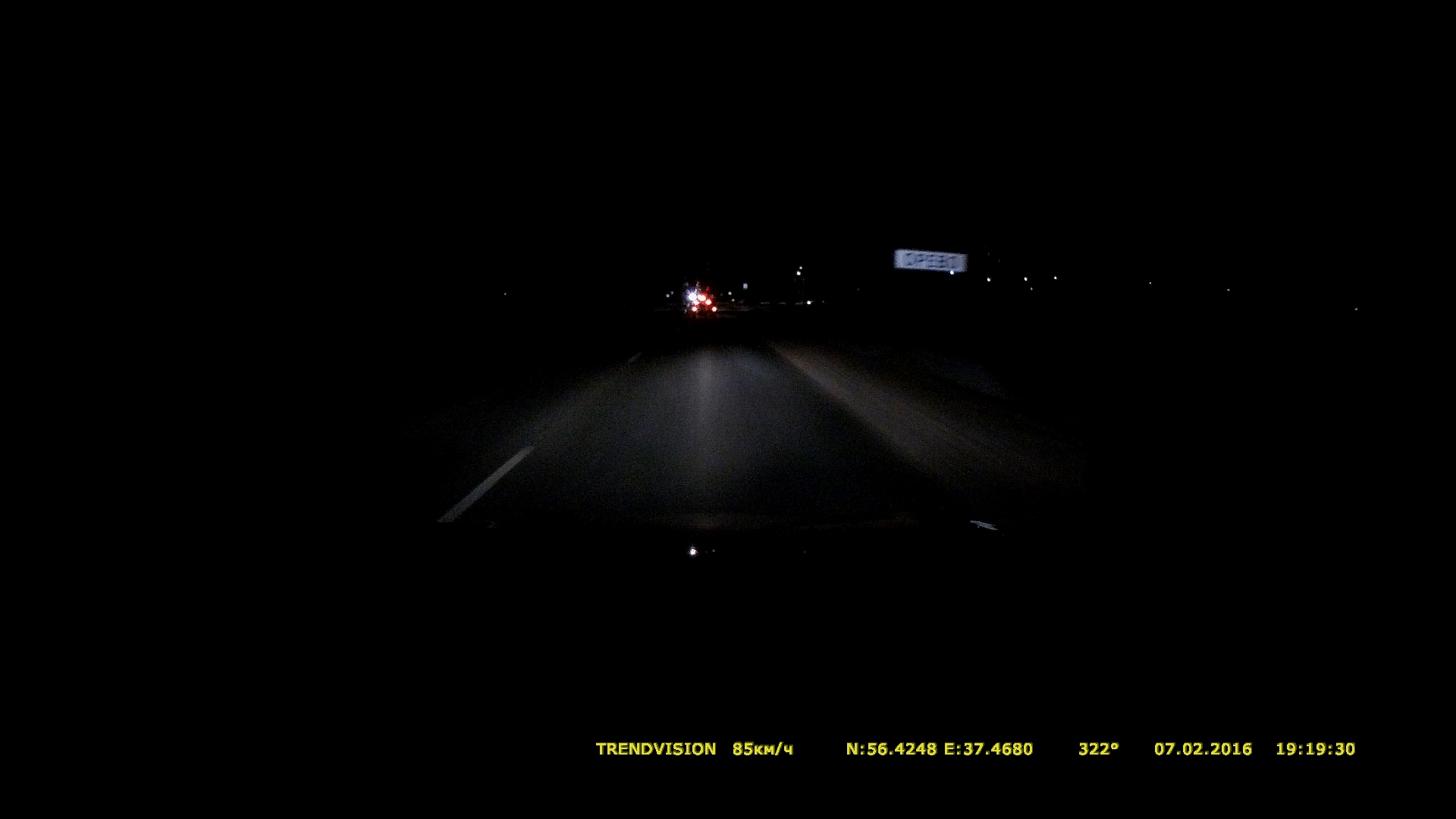

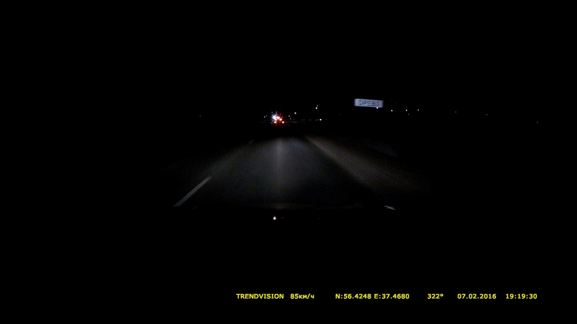

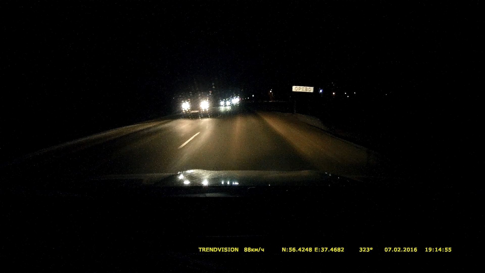

  6. @gse,
    Обещанное вчера видео Оранж-4 с HDR -0.7 на темной дороге без освещения. Для сравнения тут же Оранж-4 без HDR +0,3. Остальные настройки одинаковые - 1920х1080 30Р, резк. +1, контраст -1, точка, частота 60гц.
    1 - HDR off, 2 - HDR on
    Далее видео. Ролик 3 - продолжение 2-го, выезд на осв. место:
    1. HDR on -0,7 - https://yadi.sk/i/queJZmOGoTMTG
    2. HDR off +0,3 - https://yadi.sk/i/-SBCsowxoTM53
    3. HDR off +0,3 выезд на светлое место - https://yadi.sk/i/7KKJNbPioTM2a
    Не ожидал такой разницы! Информативность с HDR за городом намного больше.
    Использование HDR в этих условиях, на мой взгляд, очень даже желательно. А если учесть, что в этой прошивке всякие ореолы отсутствуют, то лично я буду включать HDR постоянно, не зависимо от места.

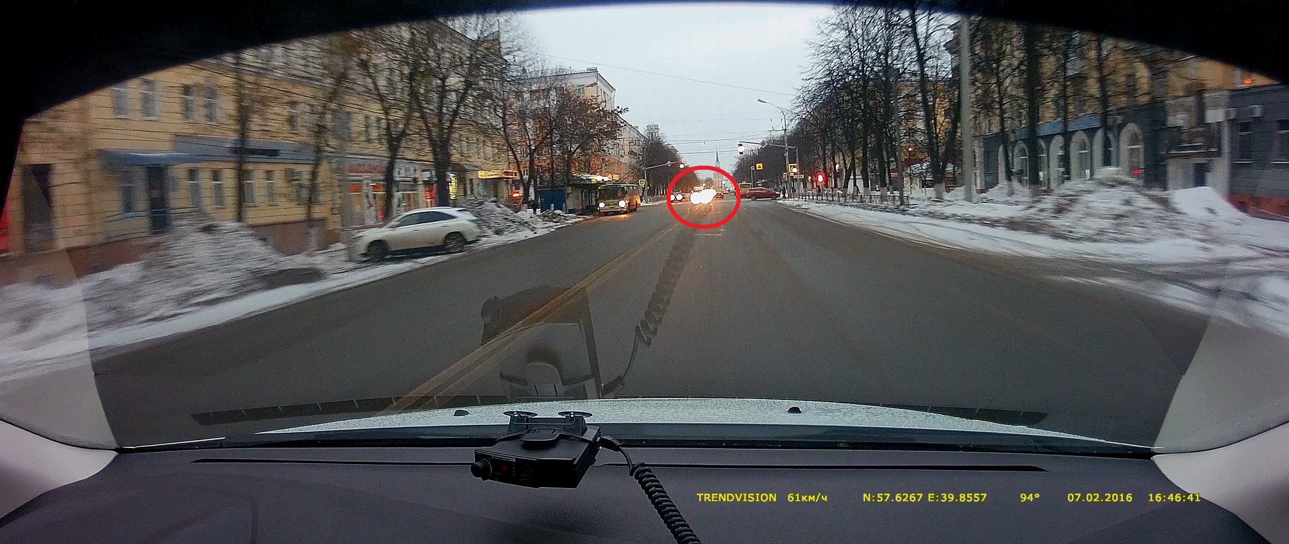

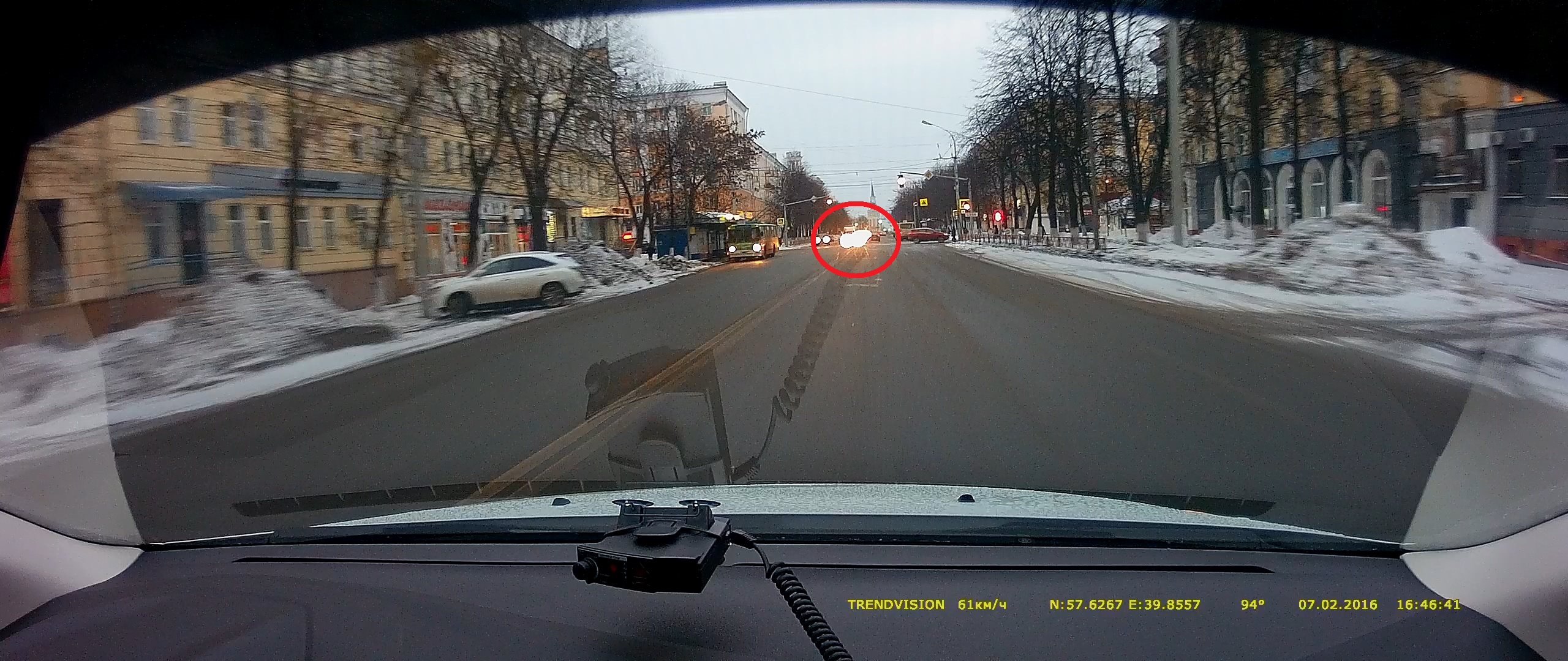

  13. К сажелению нет.[​IMG]
    Это отсвет от 2-3авто рядом стоящих(едущих).
    https://yadi.sk/i/N4jvHsDHoTTAP
    О чем я выше и озвучил.:)

  18. Можно еще попробовать поэкспериментировать с увеличением контрастности, но в информативности деталей будет проигрыш, да и зерно попрет,но "товарный" вид может улучшиться, картинка может стать светлее. Это все надо проверять, а пока за городом есть смысл включать HDR. А если честно, то я возлагаю большую надежду в прорывном решении ночной съемки только на Калининграда. Причем реальную надежду.

  21. Контраст можно в 0 поставить, должно стать немного светлее,а вот резкость +1 ночью с HDR, начинает давать артефакты, что неудивительно.
