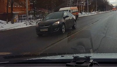

    P.S.GPS(убран в правую стойку) всю дорогу показывал 11 спутников,два места с контролем отработал коректно,мне понравилось.
    Прокатился днем по городу,ролик 156мб,встречка 77км/ч и через полосу:
    36,0 Мбит/сек 2560*1080
    https://yadi.sk/i/XddUXVT3oQKFH
    Frame 2016.02.06 14-28-34 (0-00-40.922).jpg Frame 2016.02.06 14-28-39 (0-00-31.783).jpg

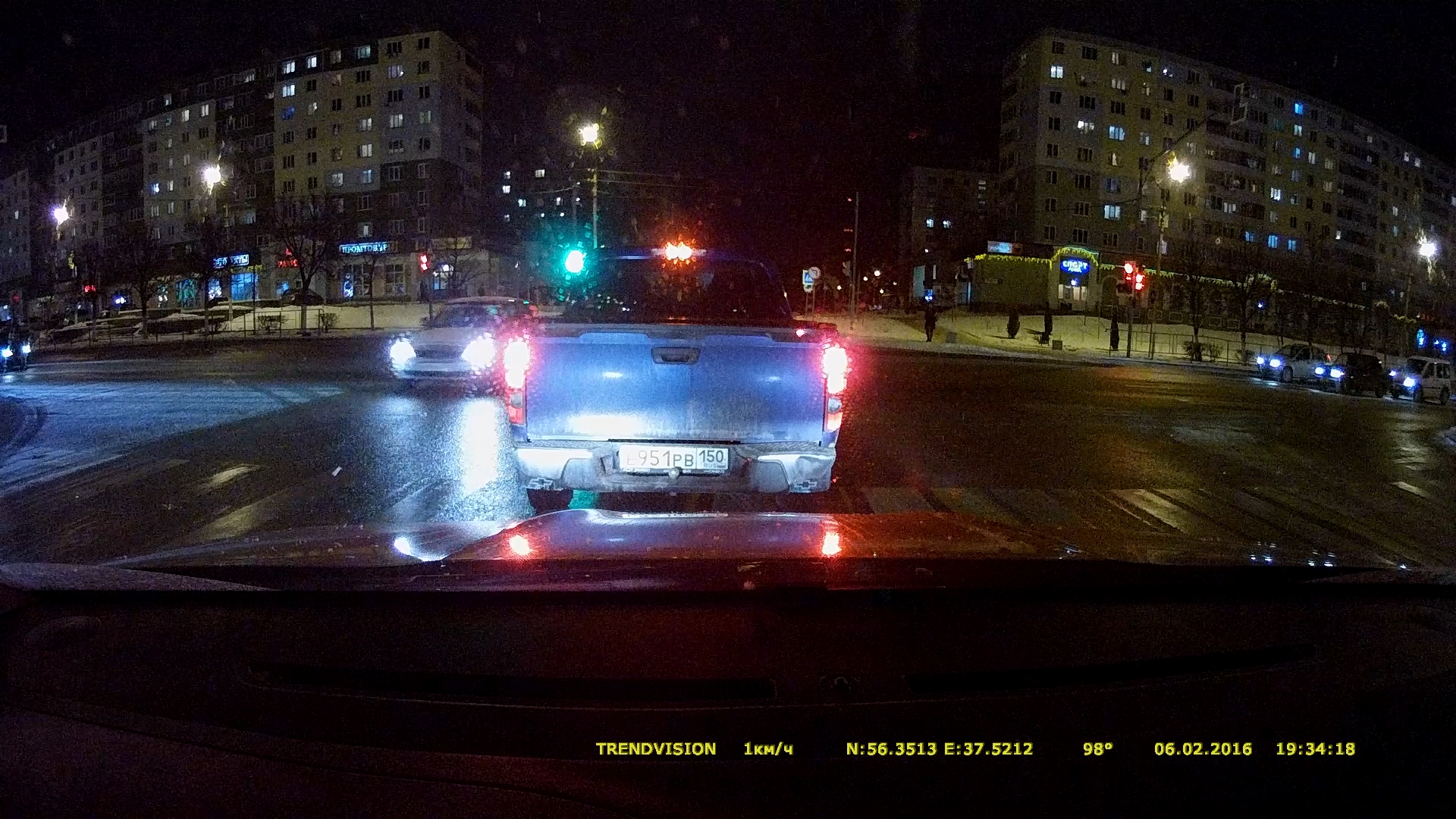

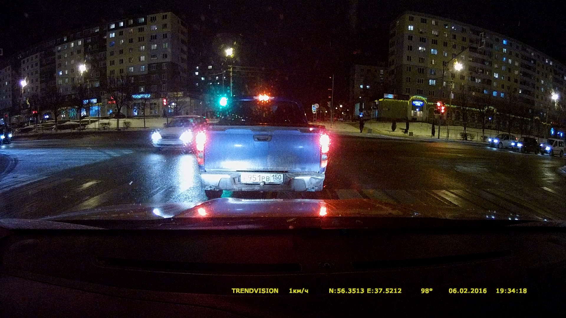

  17. Сегодня попробовал переменное качество в ночных условиях, прошивка пока еще обычный Оранж-4. Доработанный @Kaliningrad буду пробовать позже, по тех. причинам.
    Настройки - 1920х1080х30, HDR off, WDR on, кач. отличное, резкость +1, контраст -1, EV +0.3, частота 60:
    Видео фрагмент:
    https://yadi.sk/i/hqhtUziZoQyit

  20. Для такого теста хорошо бы использовать два одинаковых и одновременно работающих регистратора. То, что проделал коллега SHimoza. Помните его тесты? Вот это да! Но таких возможностей к сожалению нет. Что касается Вашего теста, то сказать-то нечего, без параллельного сравнериия. Спасибо, Alex58, Вы опять в авангарде.
