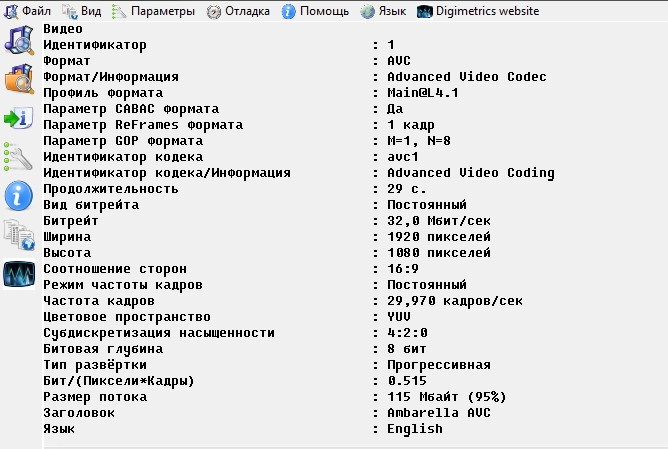

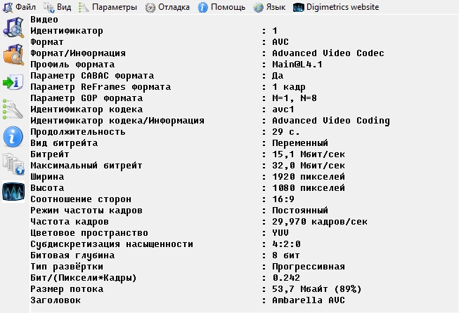

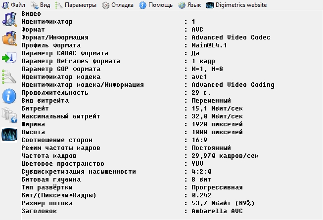

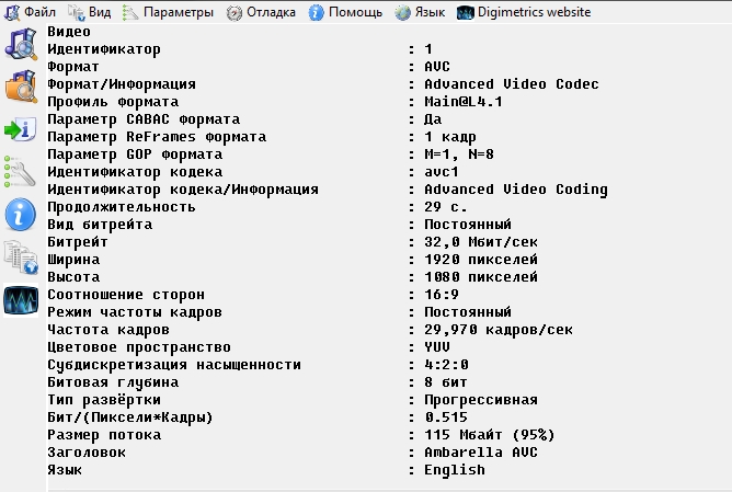

  8. При съёмке тёмного двора с парой фонарей размер файлов вышел
    63Мб и 125Мб при переменном и постоянном битрейтах соответственно...
    Переменный битрейт снизился с 32Мбит до 15Мбит...
    Упал ниже стоковых пределов. Работает как и задумано...
    Переменный битрейт - Размер файла 63Мб.jpg Постоянный битрейт - Размер файла 125Мб.jpg

  9. А как по качеству вышло?
  10. Один чёрт...) Темно слишком и нет динамики. Сопоставимо...

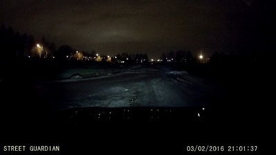

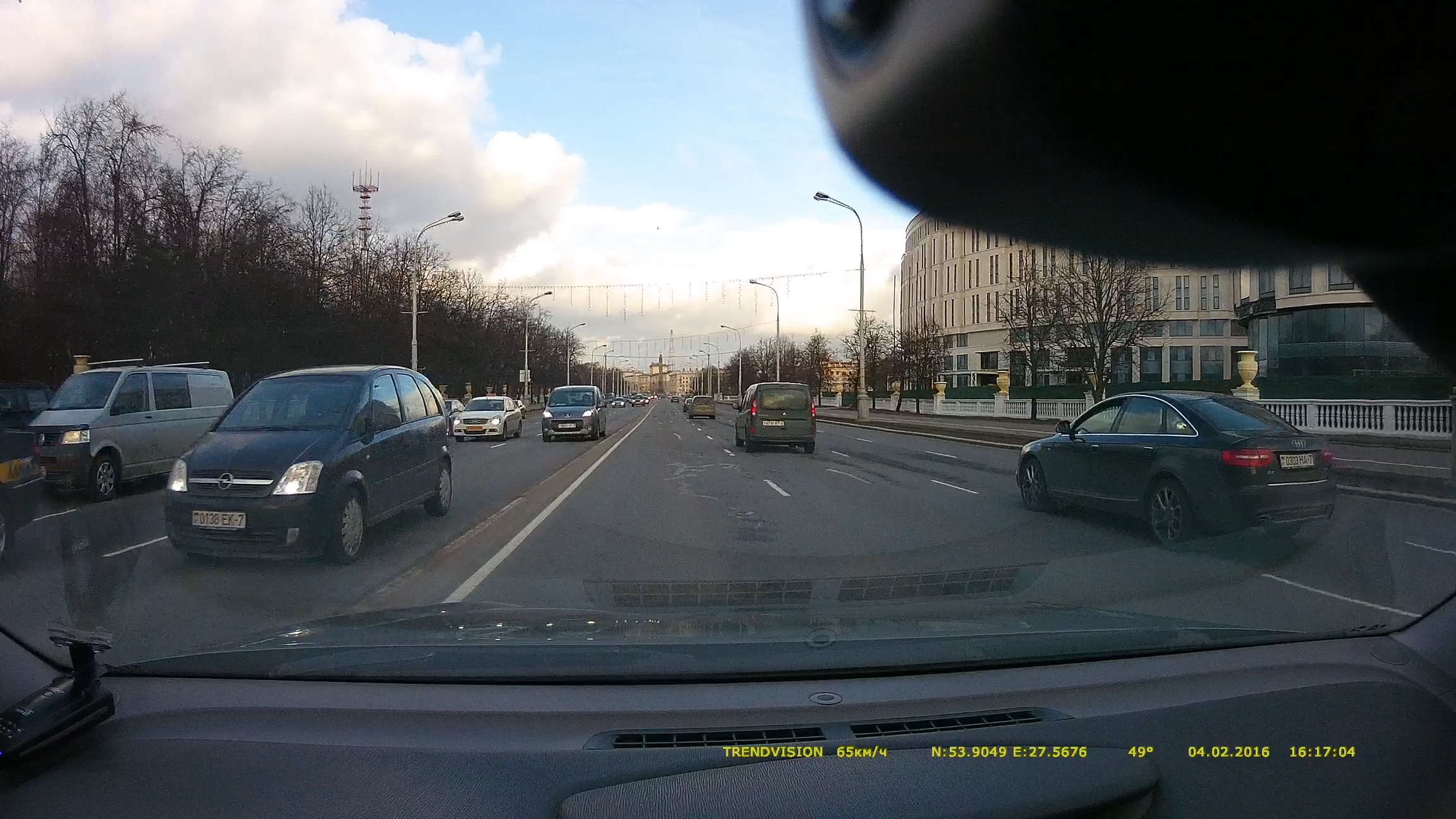

  14. Для тех кто экономит трафик и время. Надеюсь, @alexsoll будет не против...
    1.jpg 2.jpg 3.jpg 4.jpg 5.jpg 6.jpg 7.jpg 8.jpg 9.jpg 10.jpg 11.jpg 12.jpg 13.jpg 14.jpg 15.jpg 16.jpg
    Ну, и попутно о наличии информации в кадре. Мало ли...
    Это если понадобится максимально вытягивать детали при постобработке видео...
    Убран цвет для более точного восприятия, гамма +2.5...

  15. Да уж... Конечно, много чего не понимаю. Но как-то совсем не впечатлило.
  16. @Kaliningrad Для глаза мне приятнее TV, тем более можно высветлить ночную,что уже делали в экспериментах.
  17. @Kaliningrad, дневные кадры по цветопередаче мне больше понравились у TrendVision.
    Что касается ночных кадров, то их нельзя просто так сравнивать, поскольку, как было сказано, настройки оставлены по умолчанию, но у TrendVision при этом экспозиция -0.7, а у Street Guardian, наверно, 0. Но зато благодаря этому видно другое: у TrendVision из-за уменьшенной экспозиции кадры, естественно, заметно темнее, и деталей в целом значительно меньше. Но! благодаря тому же передняя часть встречных машин у Street Guardian залита светом их фар, а у TrendVision по крайней мере виден прямоугольник номера. И не только встречных: если посмотреть кадры с фурой, которая едет спереди, то у TrendVision прекрасно читается надпись TIR на ее спине, а у Street Guardian на этом месте просто белый прямоугольник.
  18. Не пойму зачем сравнивать с настройками по умолчанию на то они и настройки чтоб корректировать. в ночных сравнениях alexoll на TV полярик такое ощущение что не снят. ихмо . это я как деванный теоретик практики с сабжом пока нет.

  19. У СтритГардиан изначально подзадран контраст. Не яркость, а именно контраст.
    Это хорошо видно на ЧБ-скриншотах. Разрыв между белым и чёрным.
    Чёрное - это утерянная информация, как и пересвет. Но, на первый взгляд картинка
    выглядит светлее. А вот информативности меньше...
