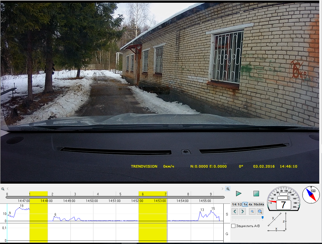

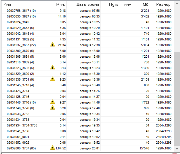

  4. Сегодня ВР стал периодически перезагружаться, до этого всегда вел себя прилично. А тут - в пятиминутном ролике два раза перезагрузился. И так несколько раз кряду. Прошивка ORANGE-4, кач. - отличное. Качество убавил до нормального, продолжение сбоев. Карта стоит нормальная - Samsung EVO+, до этого много издевательств стойко переносила, без сбоев в записи. Грешить на нее не хочется.
    Восстановил ВР эльфом через програмку заводской прошивкой, потом перепрошил ORANGE-4 через карту, опять 1920х1080х30, кач. - отличное. Повесил на стенку снимать телевизор. Уже минут 30 работает, пока все штатно. Карту форматировать не стал, пусть так поработает, заодно и проверю...

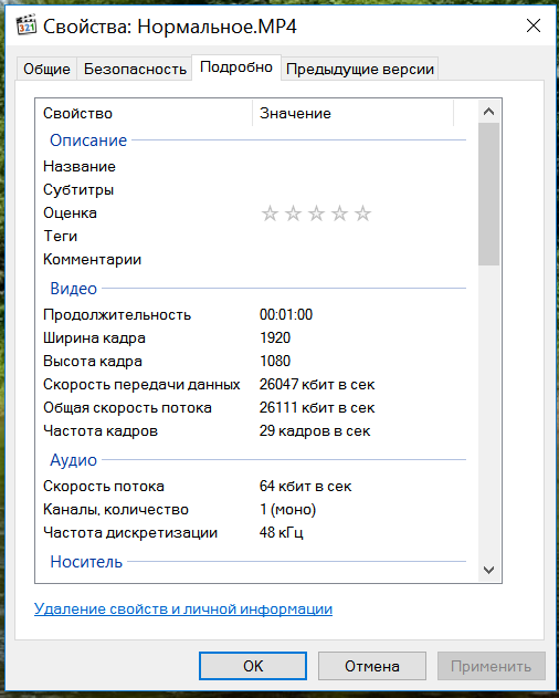

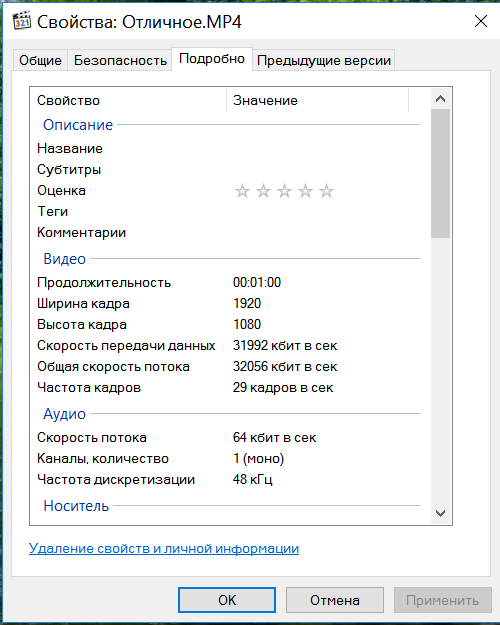

  8. Так получилось, что снизил только до "норм." Форматировать сразу не стал, т.к. хотел сохранить записи и все равно уже домой ехал... За совет форматировать раз в месяц - спасибо, как-то забыл об этом. Кстати, в норм. качестве 26 Мбит:

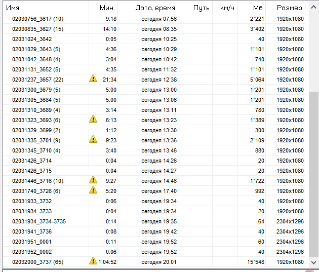

    и вот сколько гадости показал мне датакам плеер:
