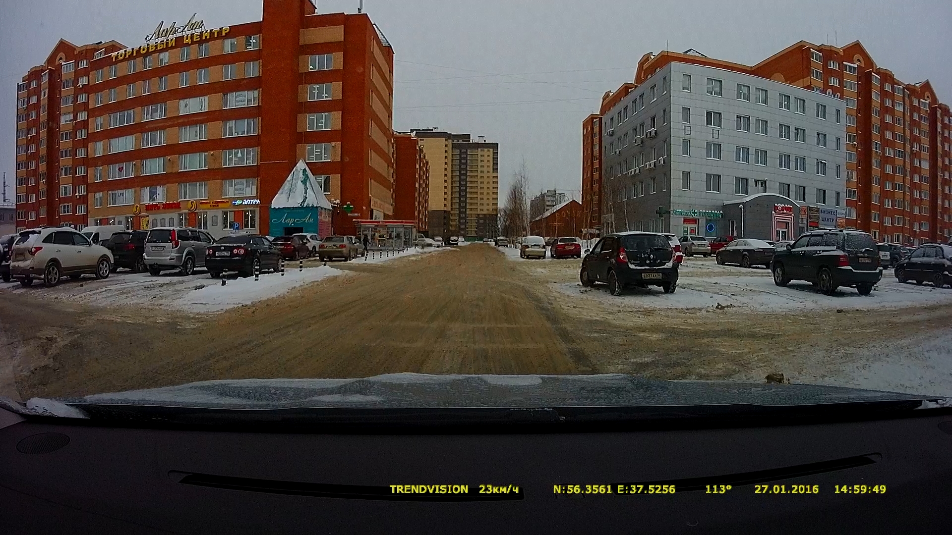

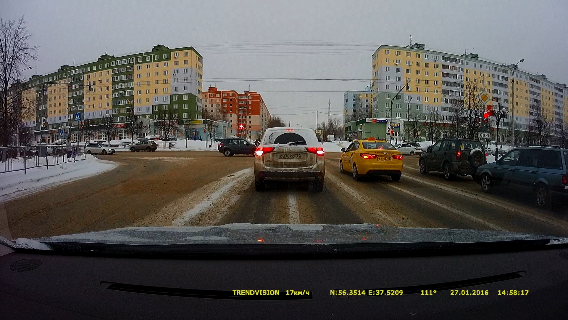

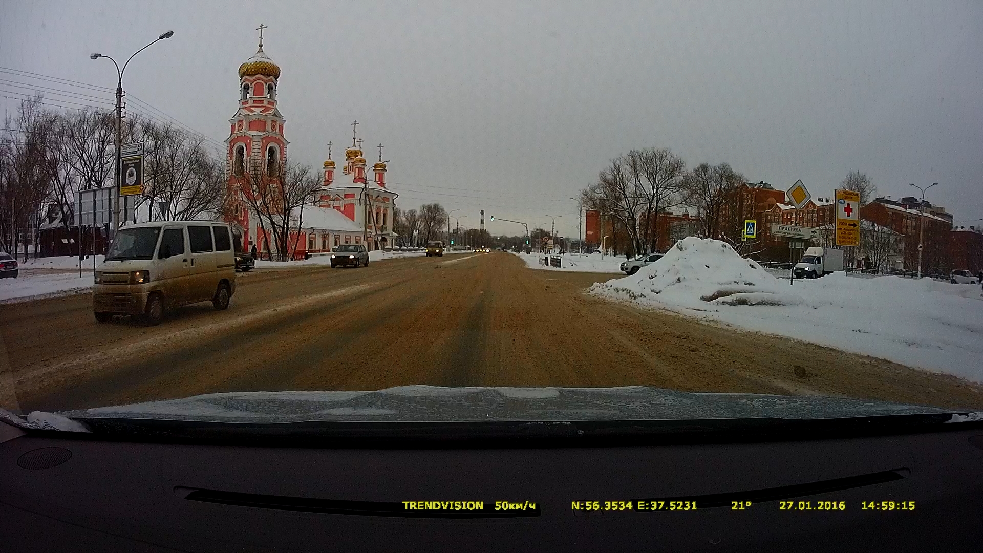

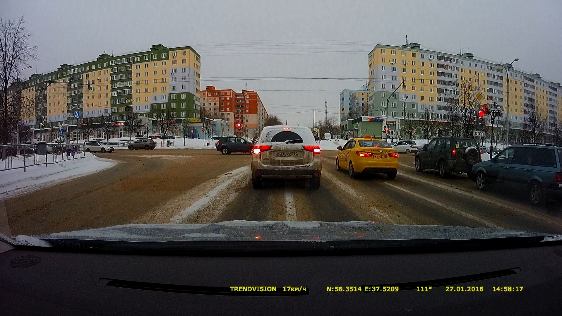

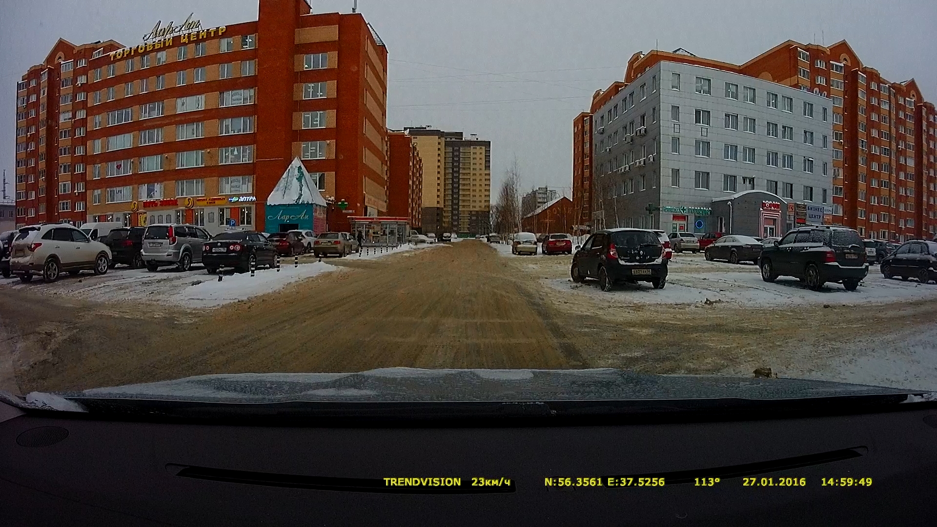

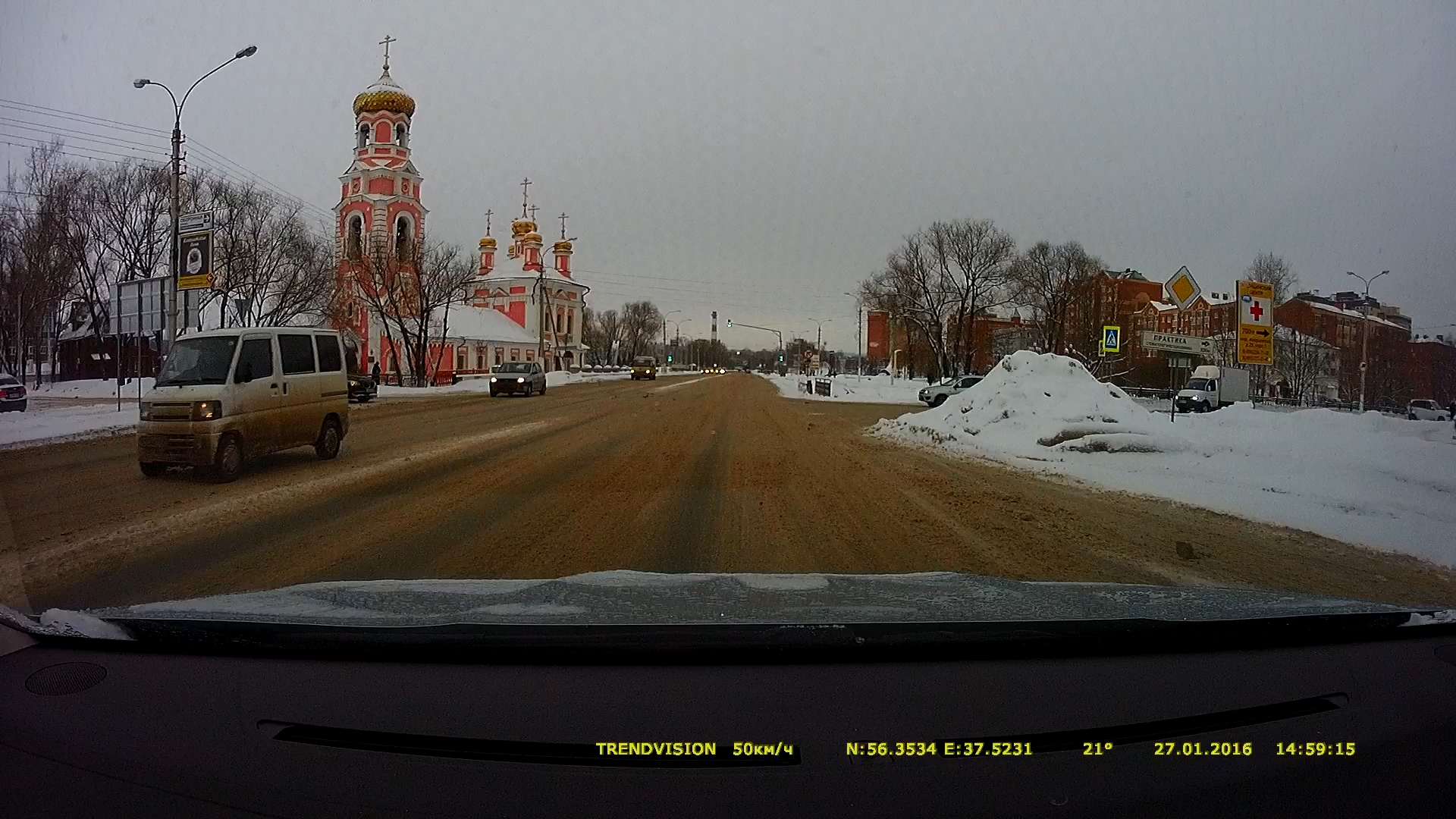

  13. Сегодня решил поиграться с дневным режимом 1920х1080х60, сместить экспо в минус.
    Настройки: ORANGE-4, 1920х1080х60, WDR-on, точка, резкось +1, контраст -1, экспо -0,3.
    И вот, что получилось:
    Видео, пара фрагментов:
    1. - https://yadi.sk/i/4tL8CEkUnpus8
    2. - https://yadi.sk/i/K-RN6gBfnpuuX
    Мне кажется, что очень даже неплохо! Настолько отличная прошивка получилась у @Kaliningrad, что испортить невозможно.
    PS. день пасмурный, даже днем на улице темновато.
    #4653 Alex58, 27 янв 2016
  14. Такие же. Лампы другие, видимо:)
  15. C Вашей оценкой согласен. Все замечательно. Прошивка работает стабильно. А почему Вы экспозицию поставили -0.3? Просится "0", но это только на мой взгляд.
  16. Просто попробовал. Иначе как узнаешь? +0,3, выставленное по умолчанию, показалось очень светлым, решил узнать насколько можно опустить в "-", чтобы потом найти "золотую середину".
    Так у меня постоянно стоит 1920х1080х30. экспо 0.
    #4656 Alex58, 27 янв 2016
