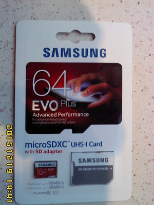

  2. Про карты памяти тут уже много чего есть. У меня вот такая:
    Проблем с записью пока не было в самых разных режимах.

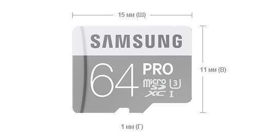

  3. Вот прям чтобы совсем , без компромиссов и сомнений? UHS-1 Grade 3 Эту троечку видно внутри буквы U на самой карте )) Вот тут видно. MB-MG64EA-RU-11259-0.jpg
  4. Согласен. Но этот вариант немного дороже моего...

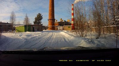

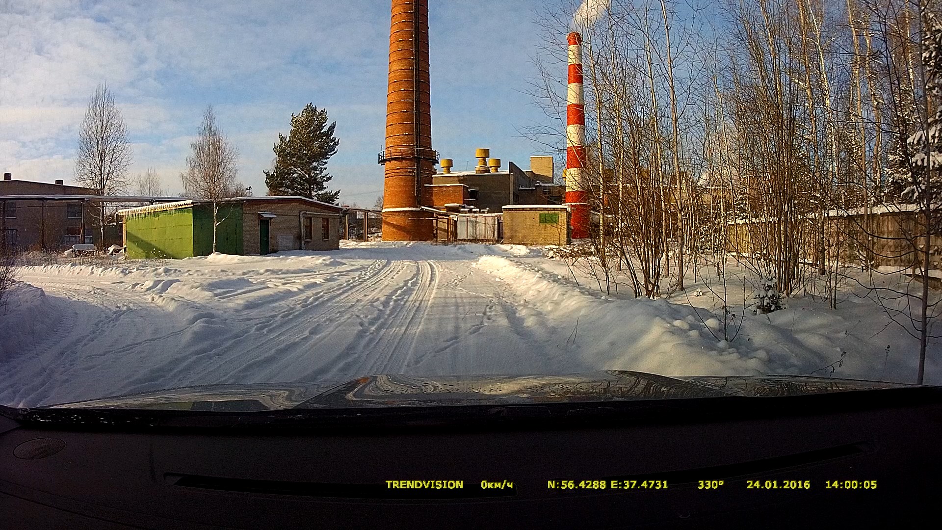

  16. Все очень легко проверяется. Дневной режим - 2304х1296, ночной - 1920х1080. Включение ночного режима в 14:00. Ролики, извините, резать не стал, чтобы не потерять те секунды. Можно сразу смотреть конец 1-го ролика, там просто статичная картинка. Переключение получилось как раз на стыке. Отлично видно +2 сек:
    День 2304х1296 - https://yadi.sk/i/Ej9rbr5FneNeE
    Ночь 1920х1080 - https://yadi.sk/i/Y-8pG8gnneMnQ
    Что-то я, похоже, с этим HDR попутал...

  18. Не, ну ведь красота! ORANGE-4, резкость +1, контраст 0, частота 60, экспо 0.0, б/ф:
    2304х1296:
    1920х1080:
    И, раз уж так получилось, можно сравнить видео в разных разрешениях, остальное указано выше. Ролики пошинкованы на фрагменты:
    1920х1080х30 - https://yadi.sk/i/PRLkDlGMneZJJ
    2304х1296х30 - https://yadi.sk/i/a4k0jxroneZTw

  19. скрины 2304х1296 и 1920х1080 случаем не перепутаны?
  20. Проверил, не перепутаны. Выложил видео, можете сравнить сами.
