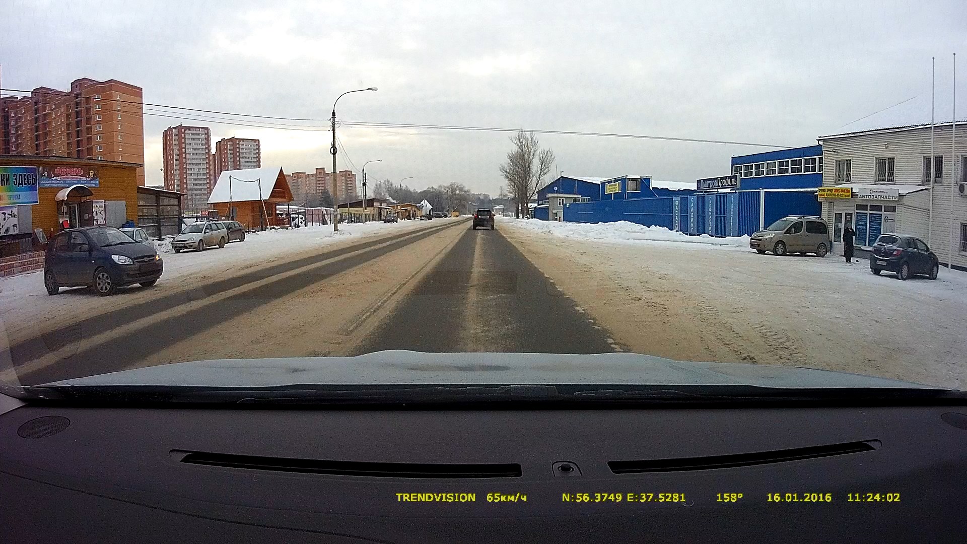

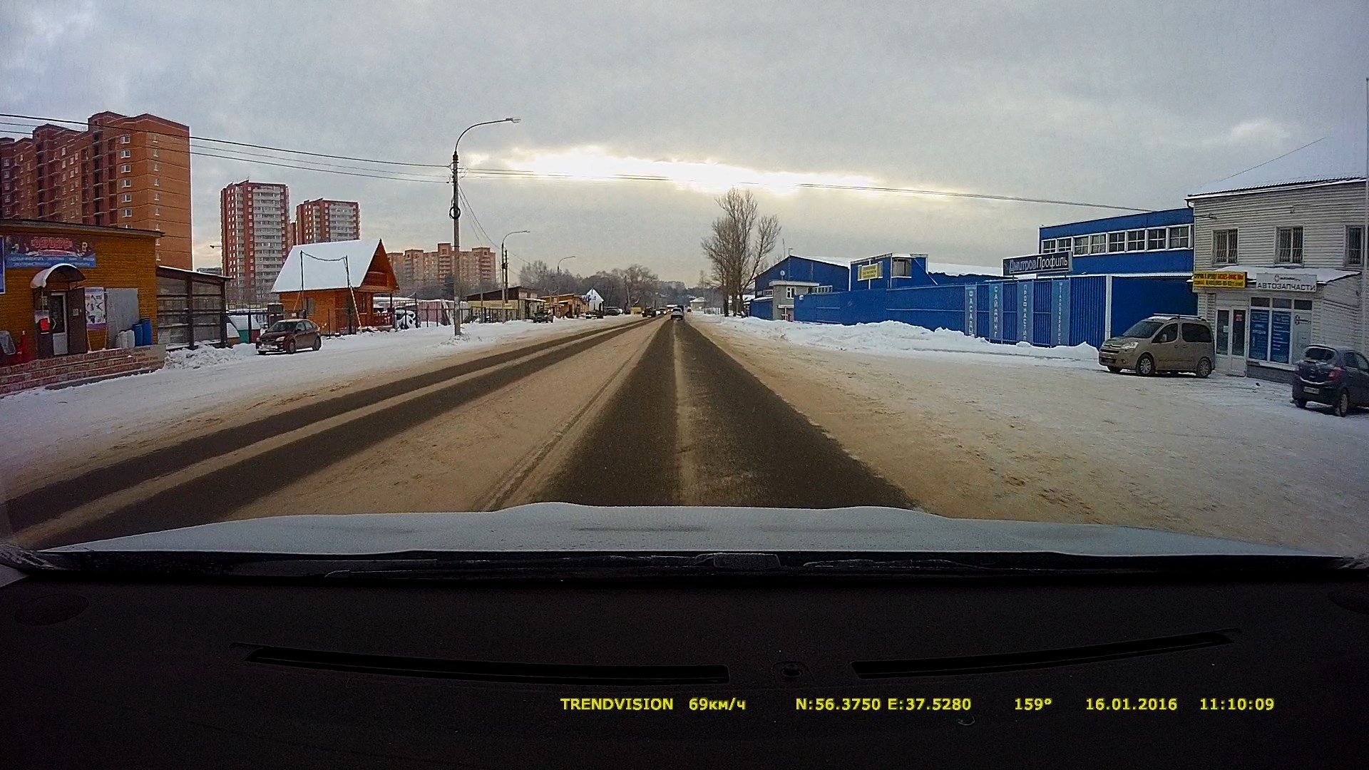

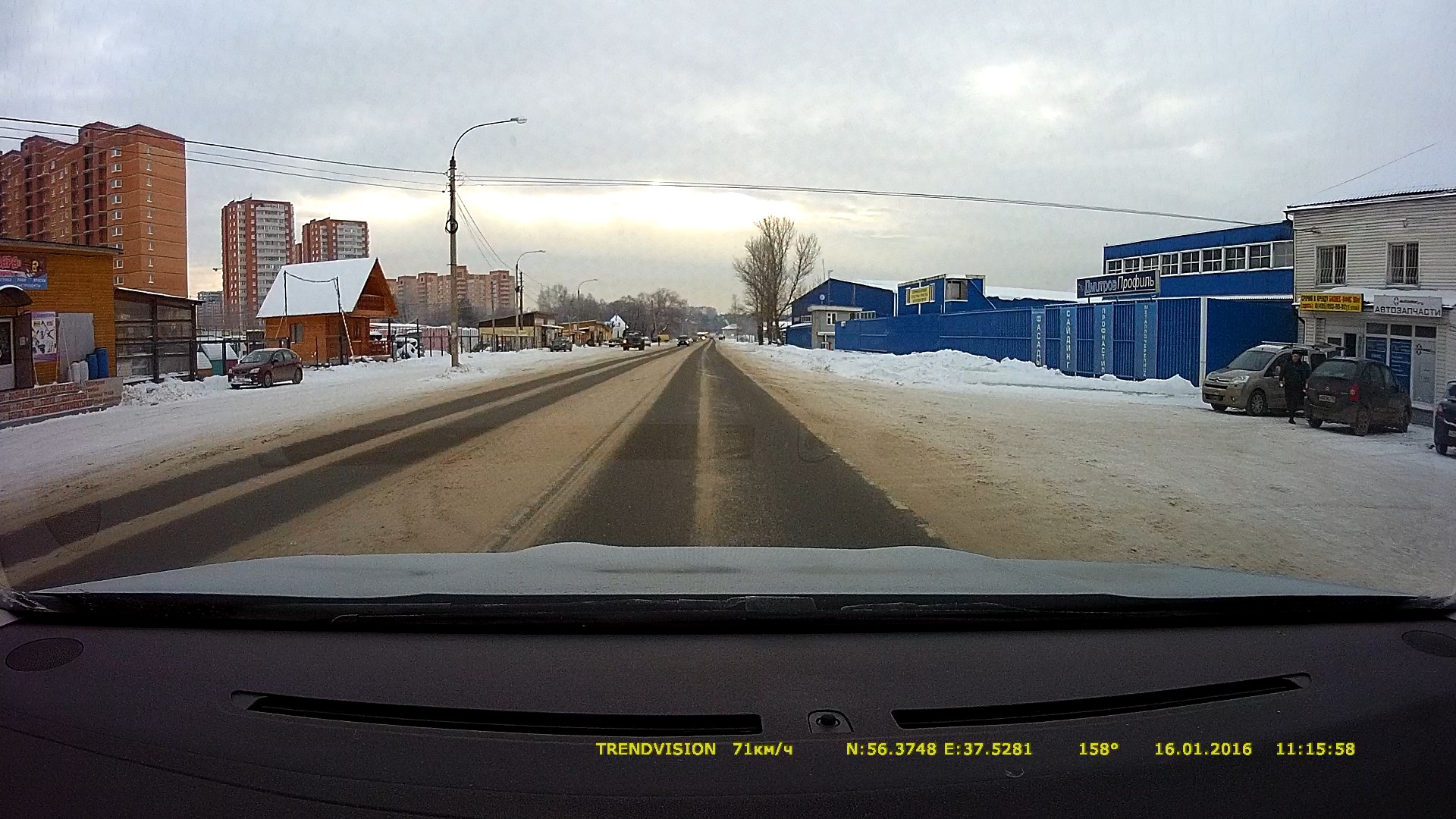

  19. Сегодня получилось снять с разными прошивками. Заезды выложил полностью. 1 - просто как и ехал, с моими же настройками + фильтр. 2 - сбросил настройки "по умолчанию", без фильтра. 3 - поставил последнюю прошивку, настройки опять же "по умолчанию", без фильтра. Во всех трех блоках изменено только разрешение - 1920х1080х30. С другими не пробовал. В настройках "по умолчанию" WDR вкл.
    Получилось много роликов, можно скачать из каждого блока 2-й или 3-й, для сравнения, думаю, этого хватит.
    1. Orange-4, WDR-off, частота 60, точка, +0.3, с фильтром: Мои с фильтром.jpg
    2. Orange-4, все настройки по умолчанию: Оранж-4.jpg
    3. VER201601121710, все настройки по умолчанию: Штатная.jpg

    В принципе, для тех, кто не желает заморачиваться, уже вполне возможно установить штатную прошивку, оставить все "по умолчанию" и этого будет достаточно. Прошивка уже на очень хорошем уровне, по-моему.
