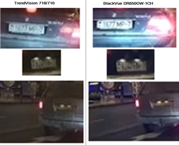

  4. Да как то... не так чтобы, прошивка наверное в TDR-718 не менялась? @alexsoll не уточнил
  5. замер экспозиции: точка
    wdr: выкл
    ночной режим: HDR 1920x1080 30P 16:9
    ночная резкость: +1
    VER201512161127-A51HT
  6. @alexsoll а BlackVue "из коробки" или...? Не какой-то специально отобранный, а то информация где-то просачивалась, про ухудшение их качества и пр.? А может что-то путаю, извиняюсь, если так

  8. из коробки, с последней оф. прошивкой
