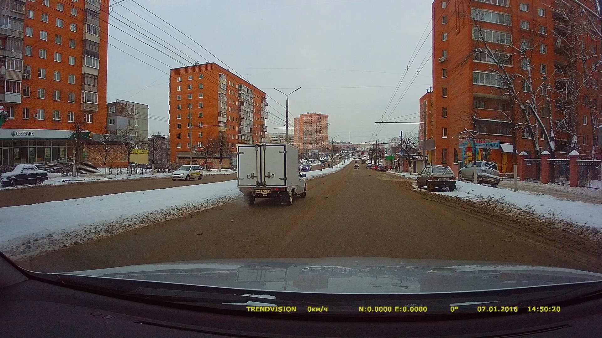

  19. Прошивка ORANGE-1, эксп. +1, HDR откл., 1080р 30кадров, резкость +1, точка, без светофильтра. К сожалению, ветровое стекло грязное. Не скрин, а просто картина маслом. Вот-вот настанет ночь. На сегодня, прошивка Калининграда ORANGE-1 для меня - эталон. Какой цвет!!!
    Добавил скрин день, пасмурная погода, экспозиция 0.0, все остальное прежнее.
