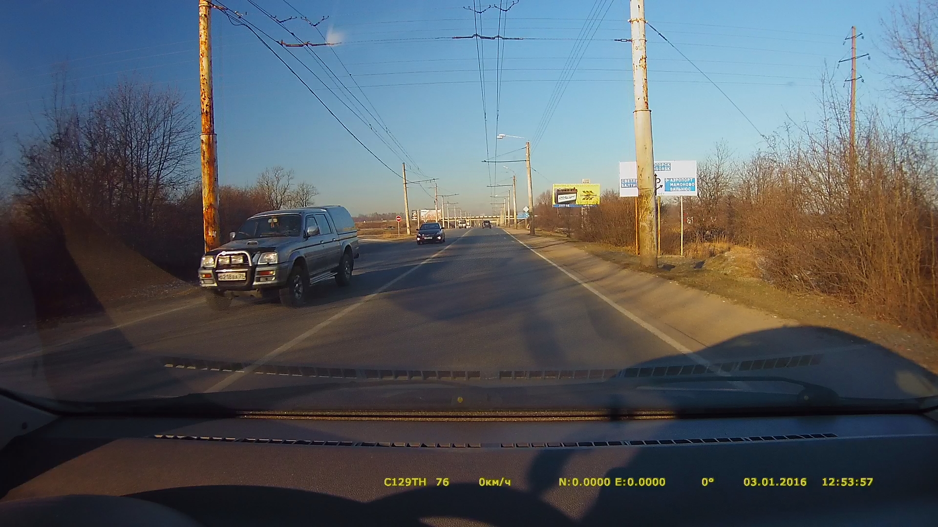

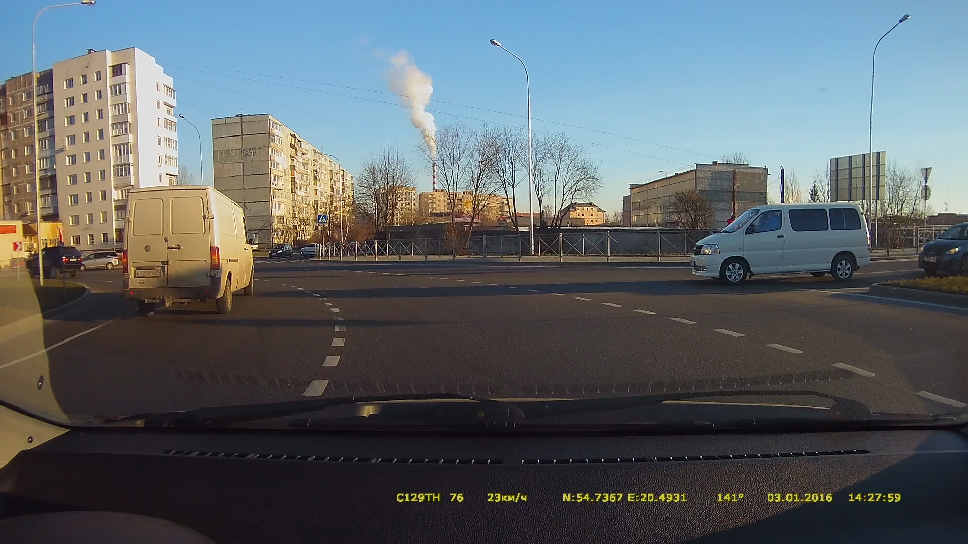

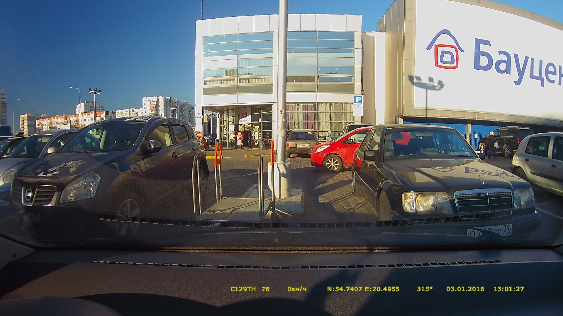

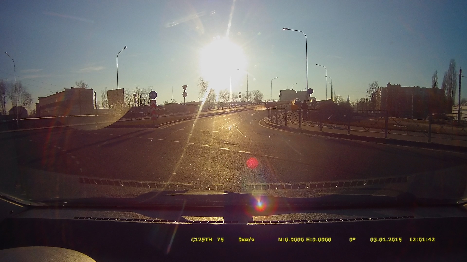

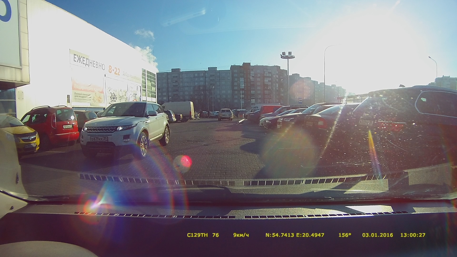

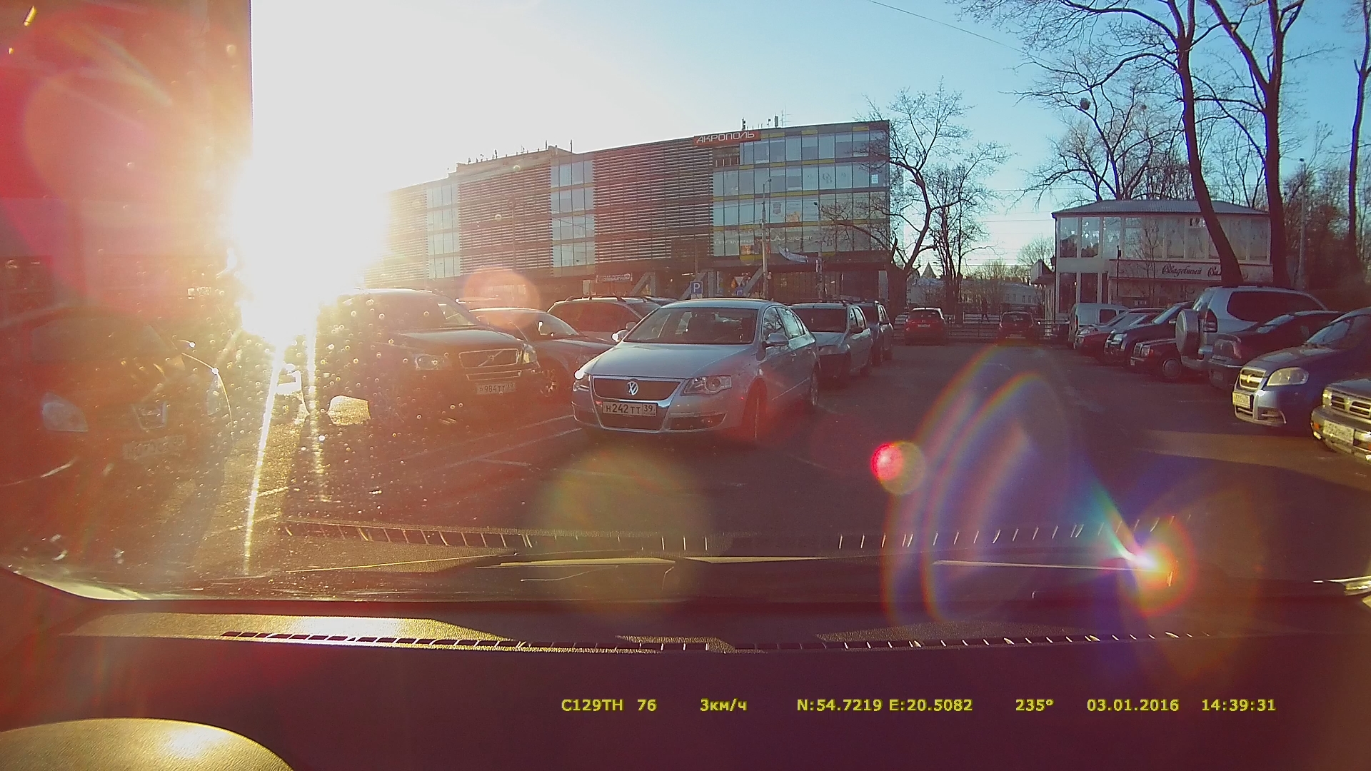

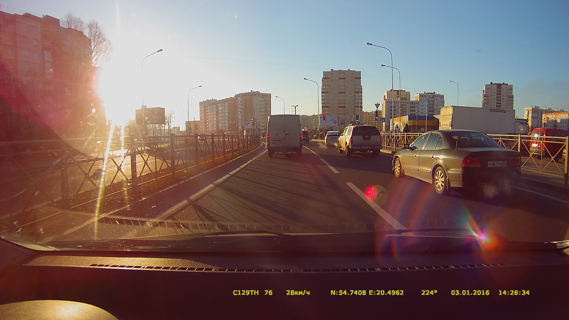

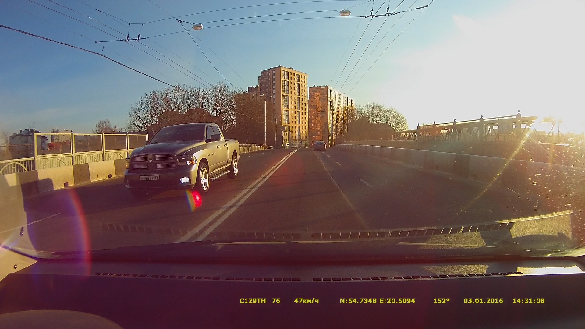

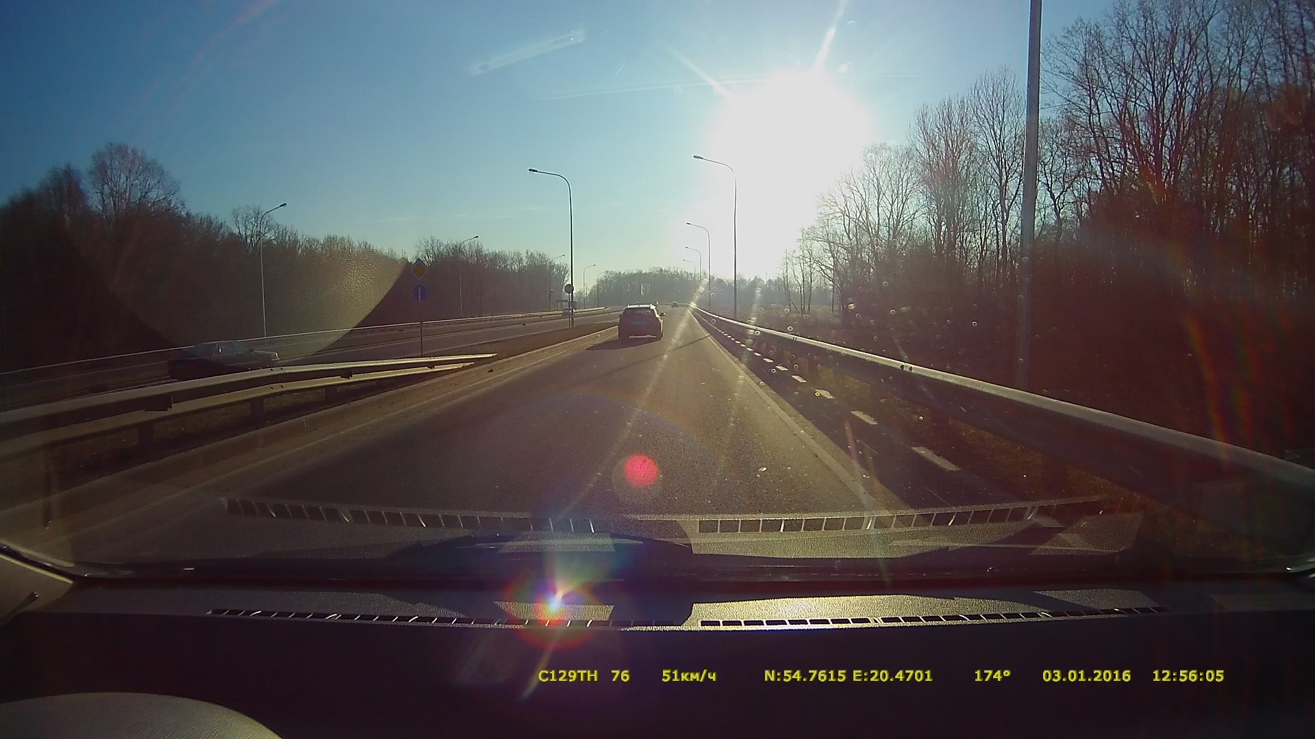

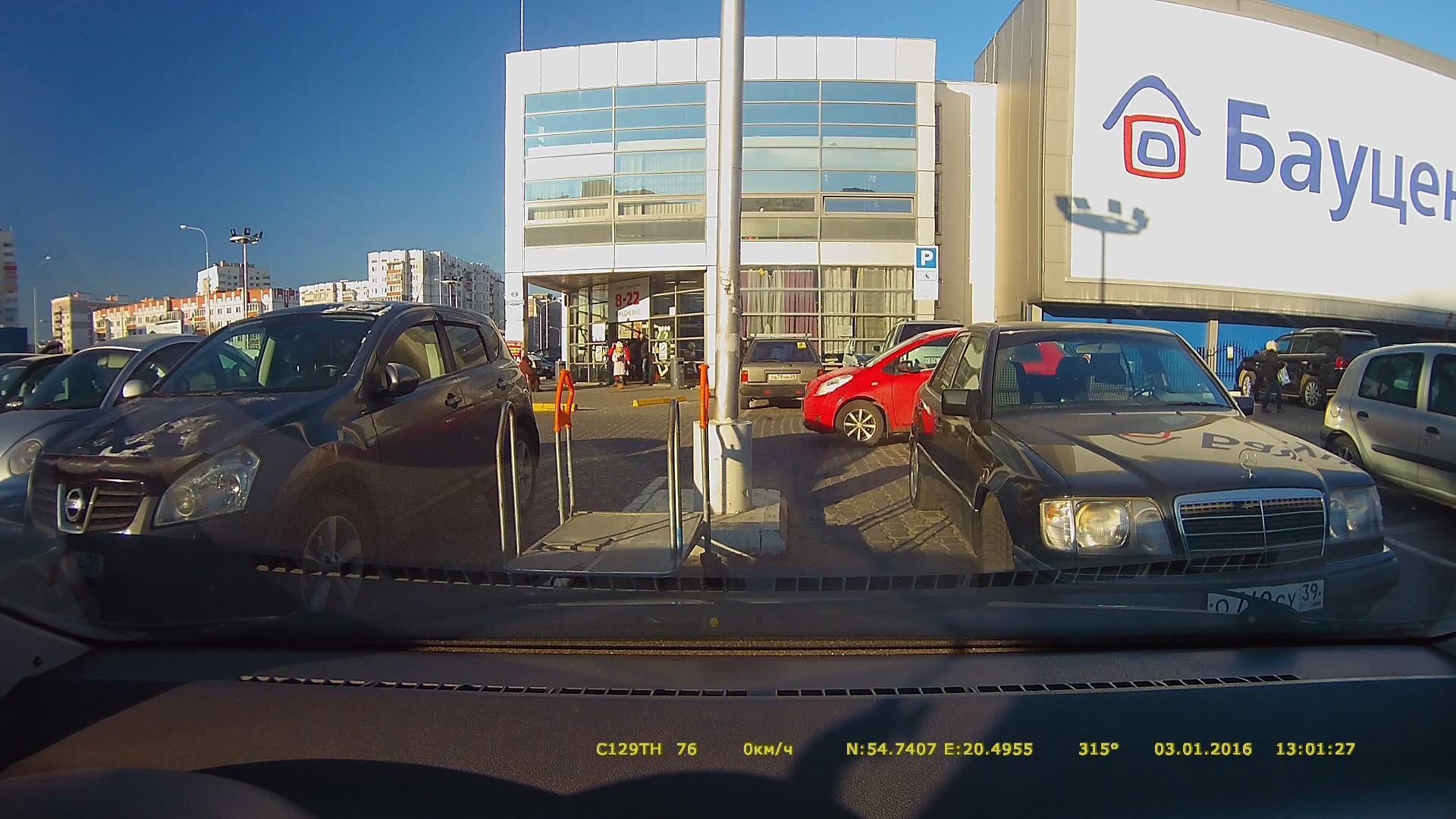

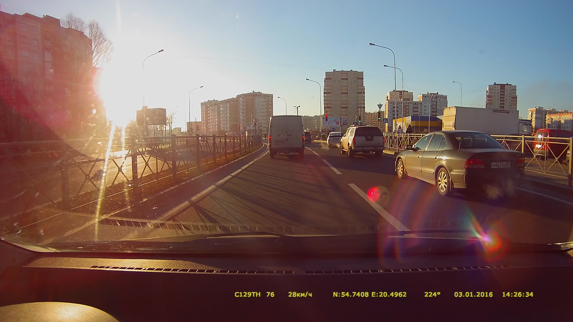

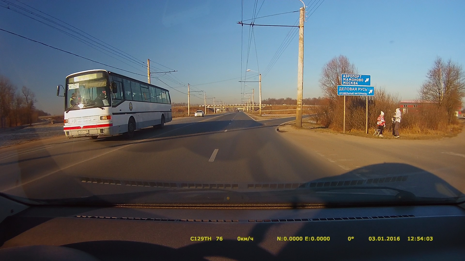

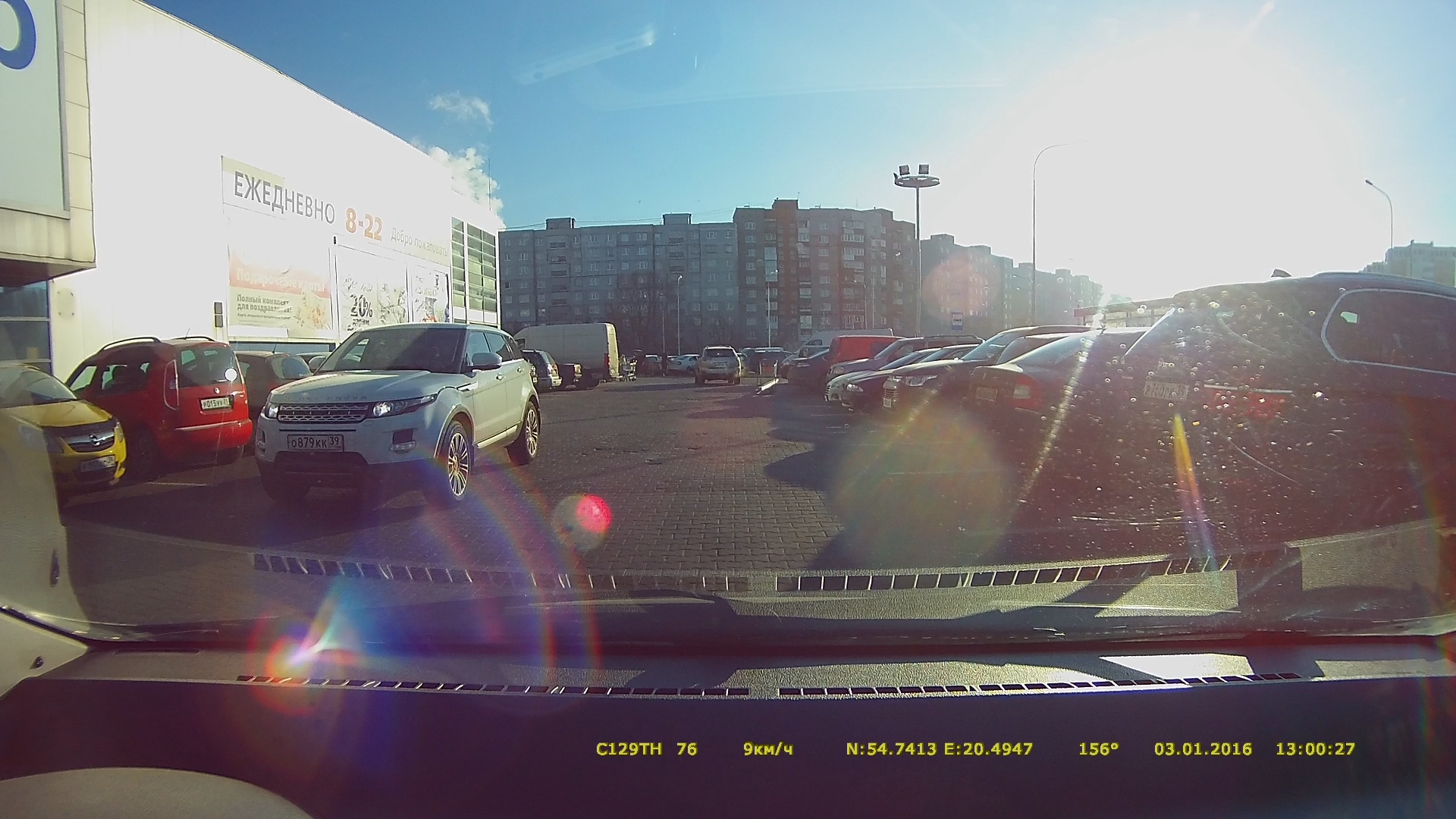

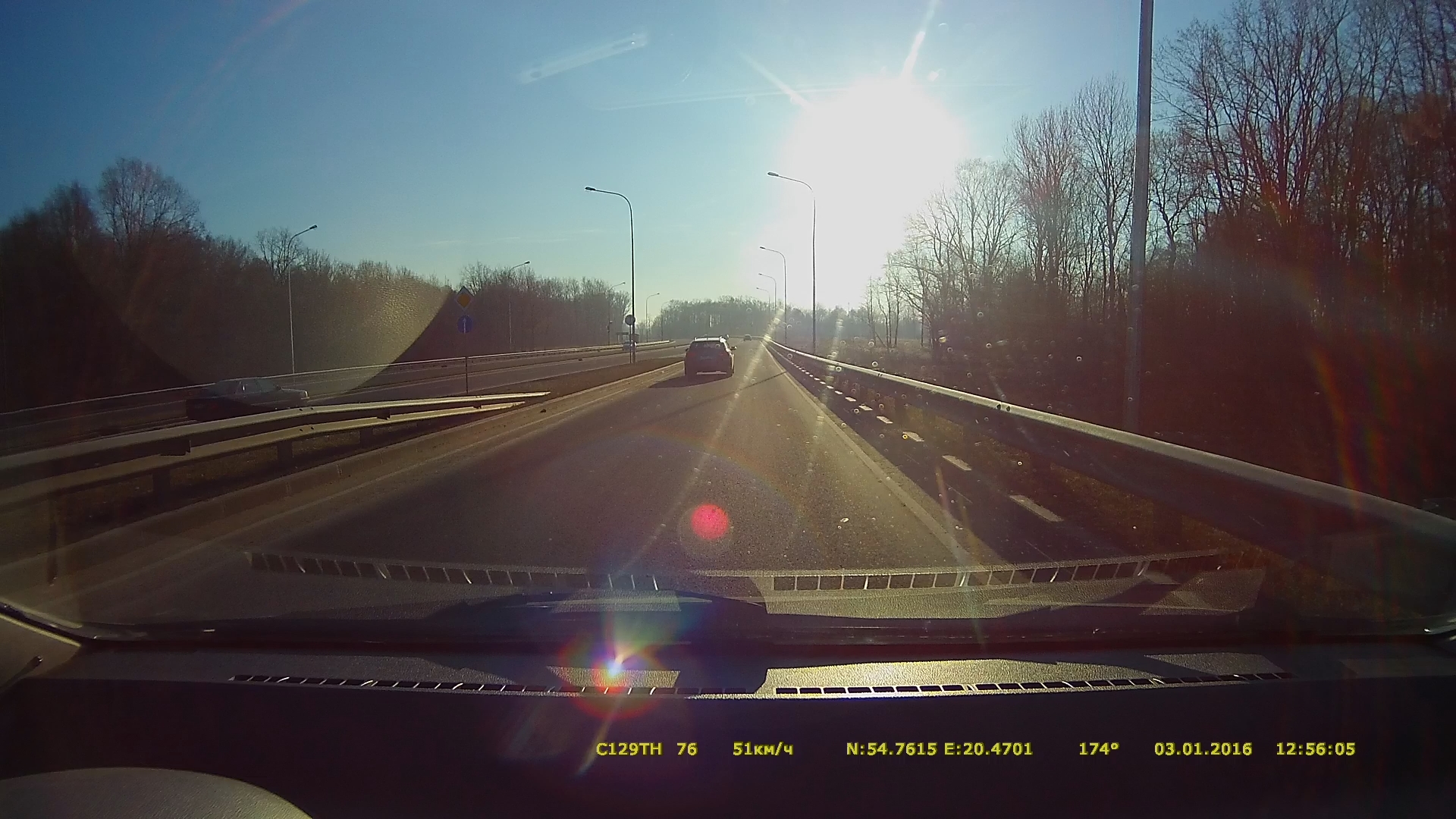

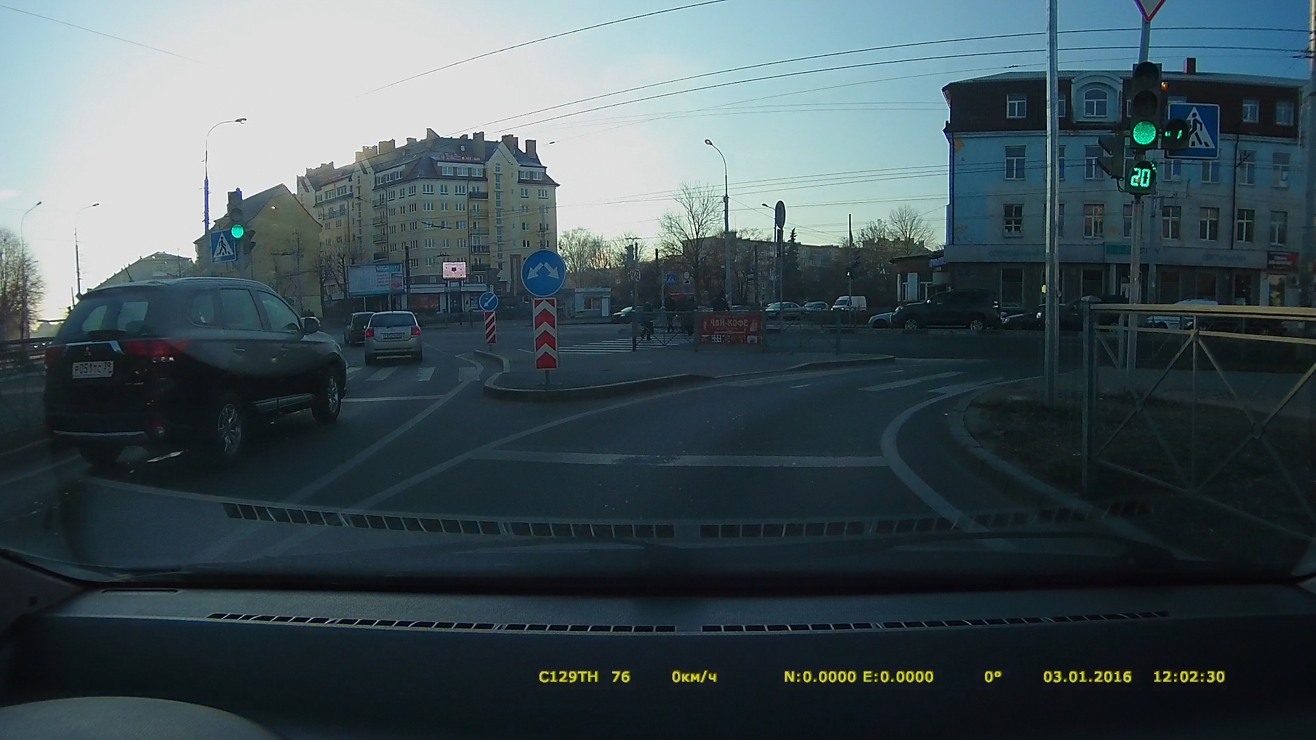

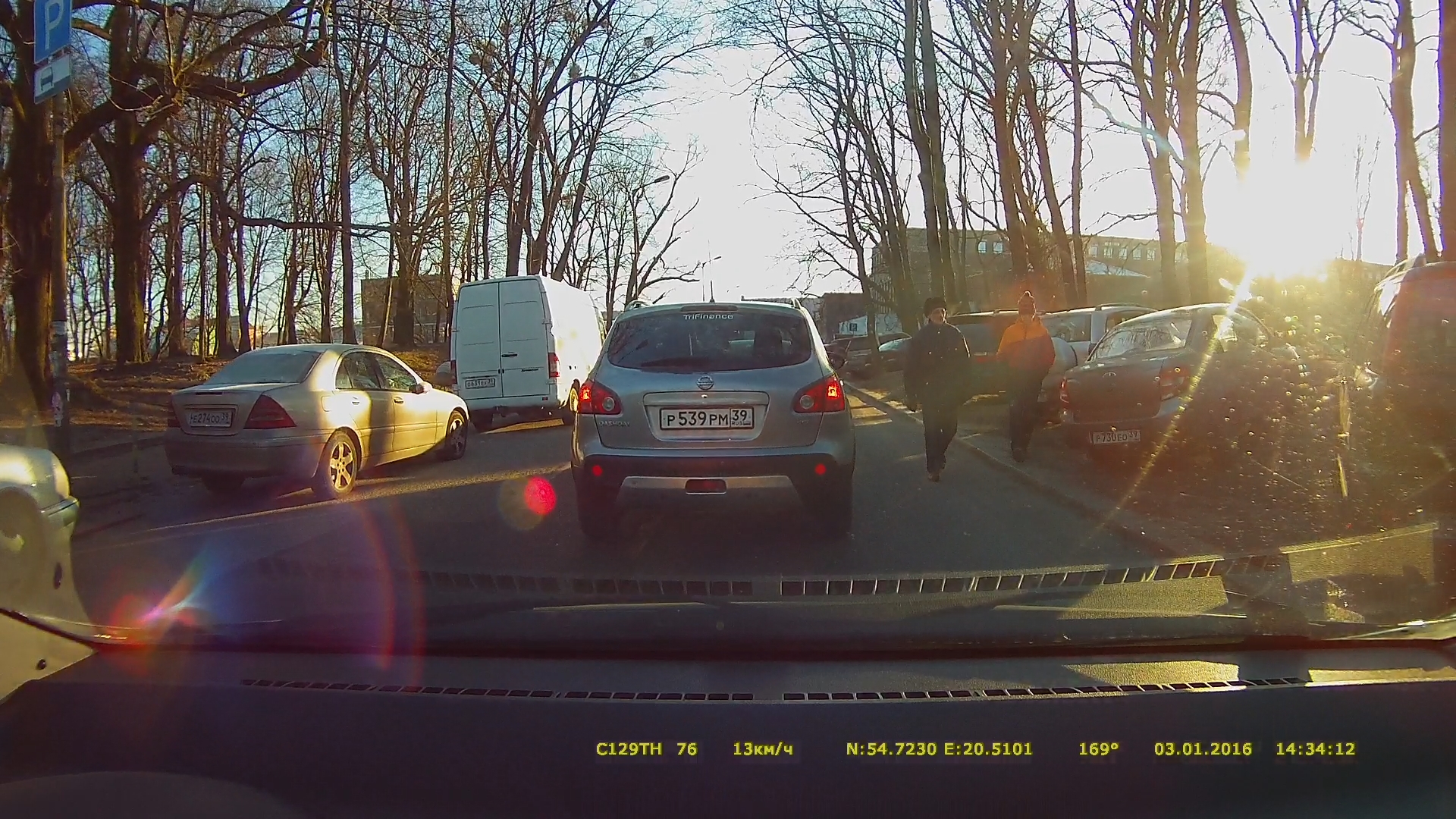

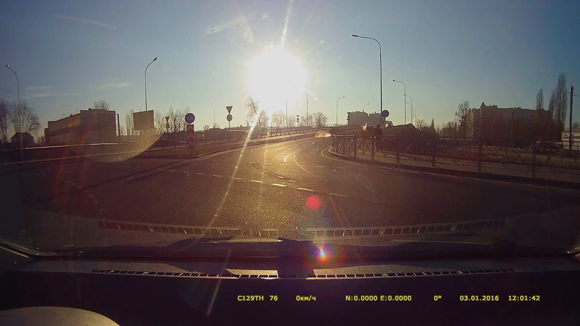

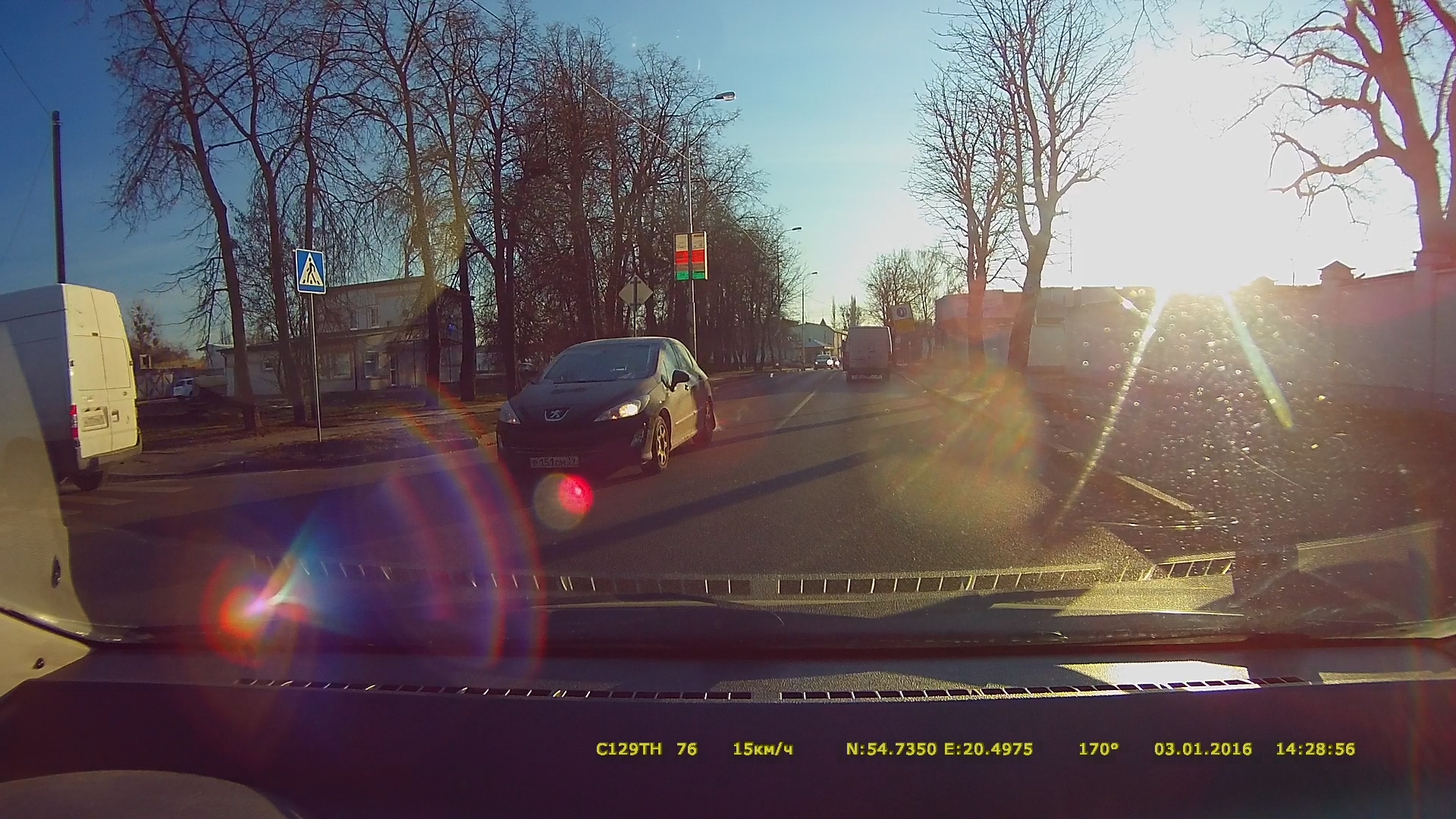

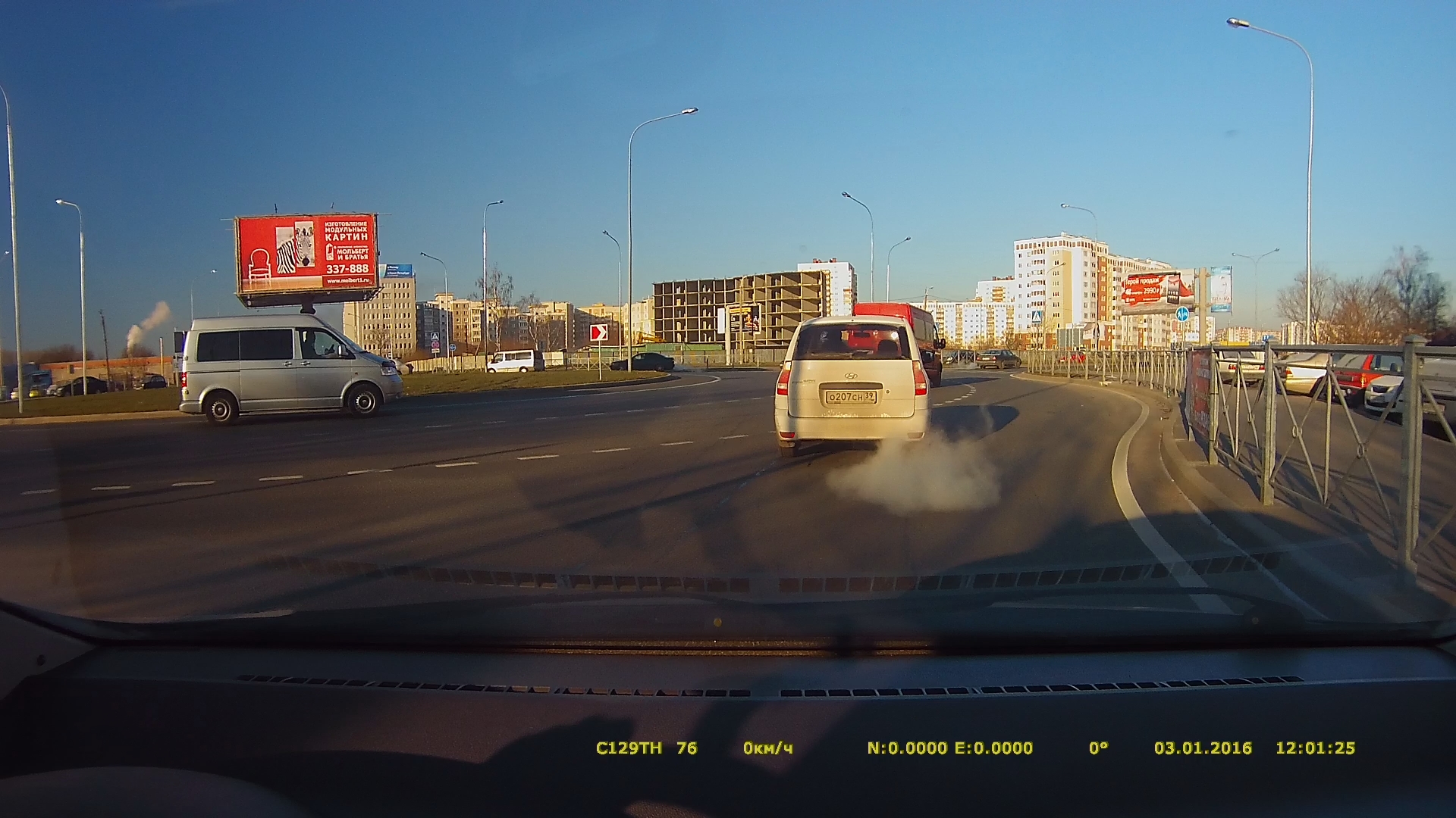

  8. 1.jpg 2.jpg 3.jpg 4.jpg 5.jpg 7.jpg 8.jpg 9.jpg 10.jpg 12.jpg 13.jpg 14.jpg 15.jpg 16.jpg 17.jpg 18.jpg 19.jpg 20.jpg 21.jpg 22.jpg 23.jpg 24.jpg
    Немного статистики...
    Регистратор находился в машине полтора часа при -10 по Цельсию.
    Проблем с запуском не было...
    • Нравится Нравится x 8
    #3807 Kaliningrad, 3 янв 2016
  9. 1,5 ампера точно выдает при 5 вольтах. Проверяли тестером.
    --- Сообщения Объединены, 3 янв 2016 ---
    Вообщем откатил прошивку на ноябрьскую (мартовская не встала). Редик провел 30 минут на балконе. При подаче питания без кронштейна включился нормально.

  10. @Kaliningrad
    Картинки понравились. Поеду завтра тестировать Вашу новую прошивку.
  11. Высший класс! Чистая работа! Идеальный баланс цвета, но яркость как Вы и заявили, немного снижена, но я выбираю первую Вашу прошивку ORANGE. Спасибо Калининград! В то время когда еще все люди продолжают делать «квадратный глаз» Вы пашете не покладая рук.Честь Вам и хвала от всех нас - Ваших коллег!

  14. @Туляк, @SHimoza, ради этого всё и затевалось...
    Кстати, без помощи представителя @Sergey_TrendVision, ничего бы не вышло...

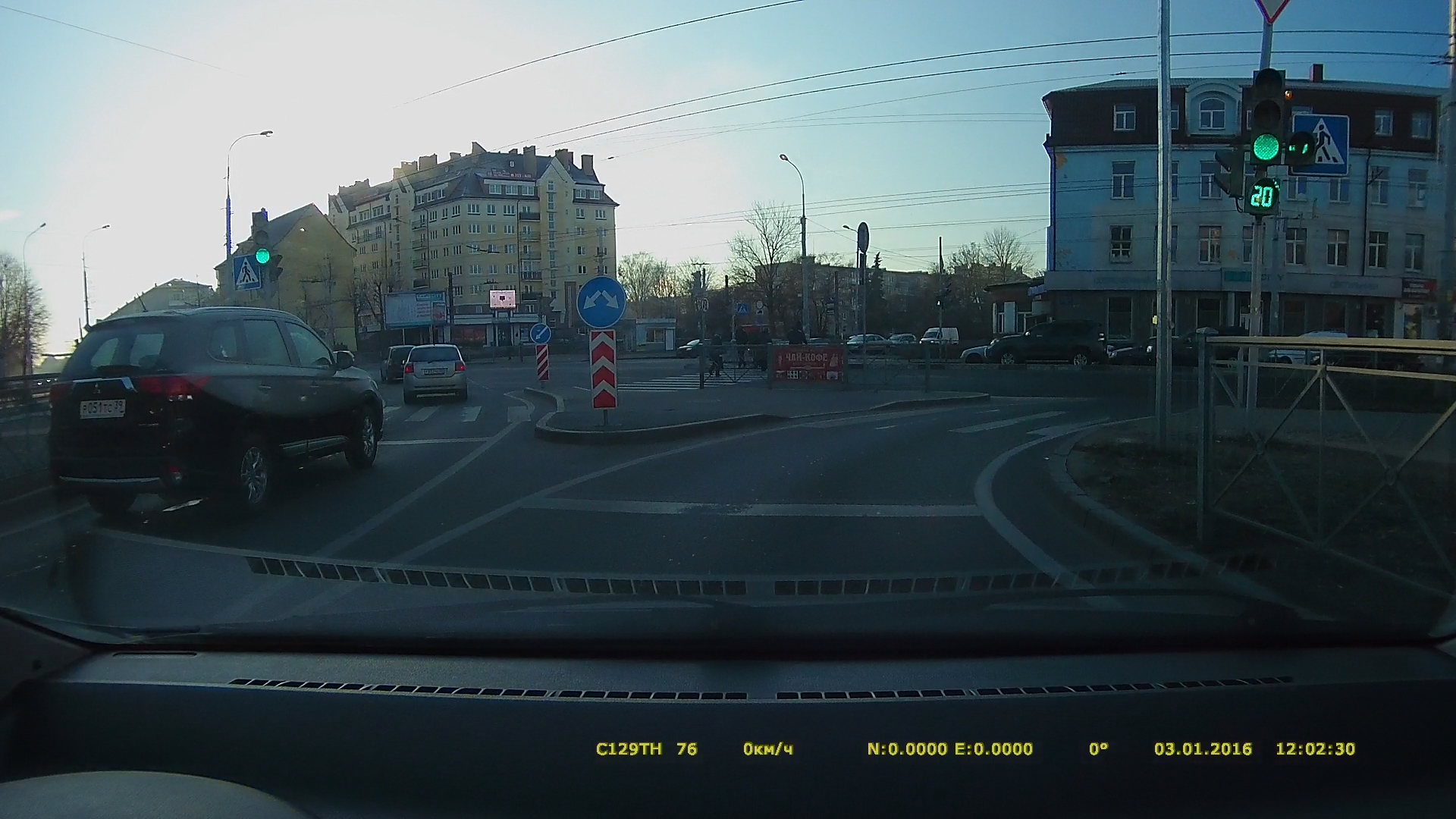

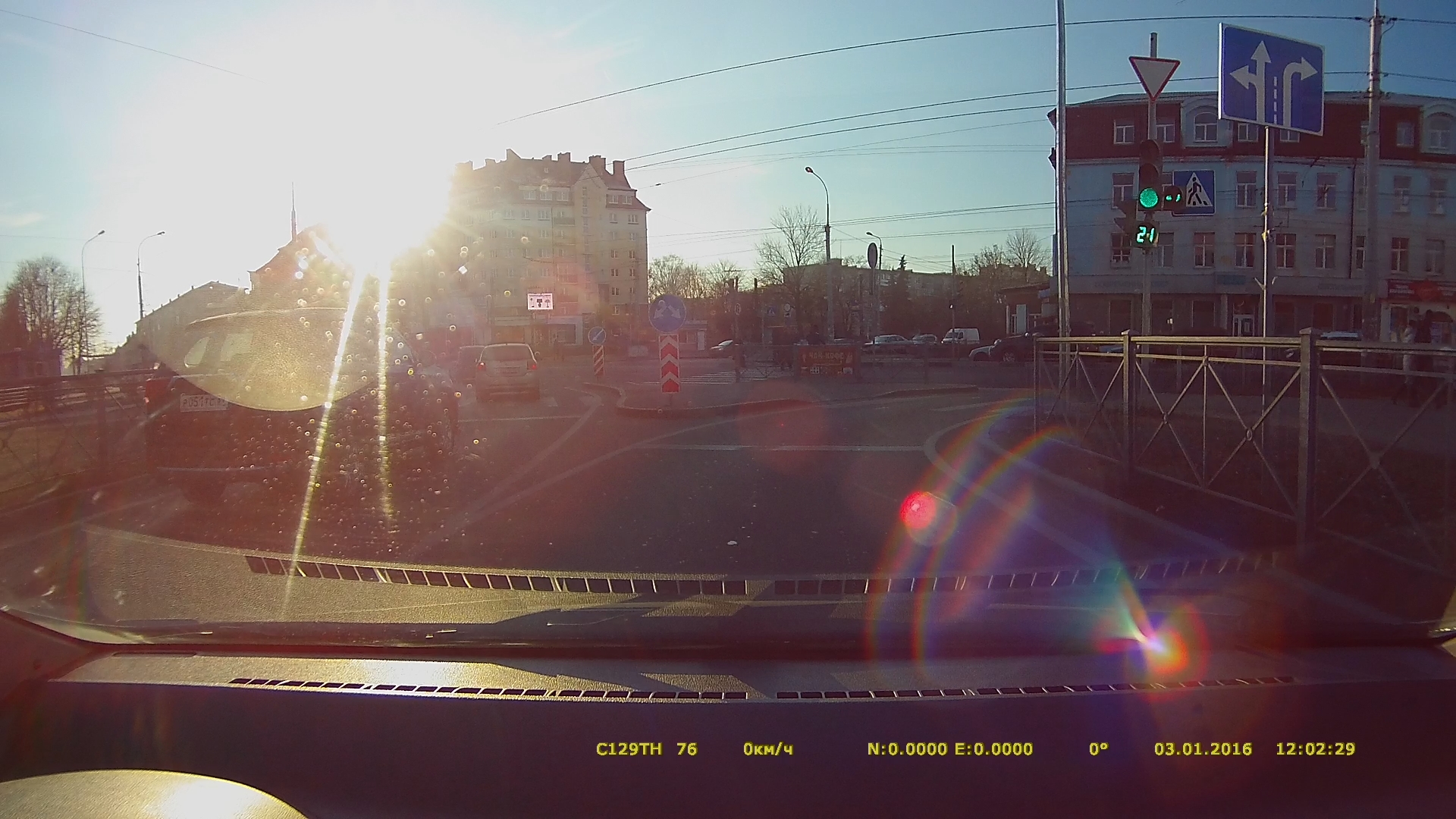

  18. TrendVision TDR-718GP/MR-710GP vs BlackVue DR650GW-1CH
    Как "плывет" фокус от мороза.
    Запуск после суток простоя а/м при ср. температуре около -20°C
    Через 6 минут
    Через 17 минут
    #3818 alexsoll, 3 янв 2016
  19. Офигительный МОД.
    У TV в этой модификации пластик.
  20. Ну, вот и ладненько...)
    Причём очень даже качественный. Жалоб на расфокус летом не было...
    У холдера занижены стенки и укорочена резьбовая часть. Тепло сносит нормуль...
    Я же по привычке сразу поставил металлический холдер.
    Хотя, как показывает практика, можно было и не суетиться...)
