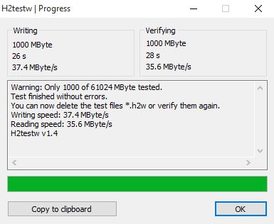

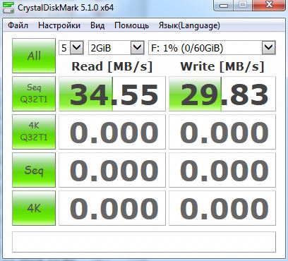

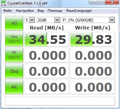

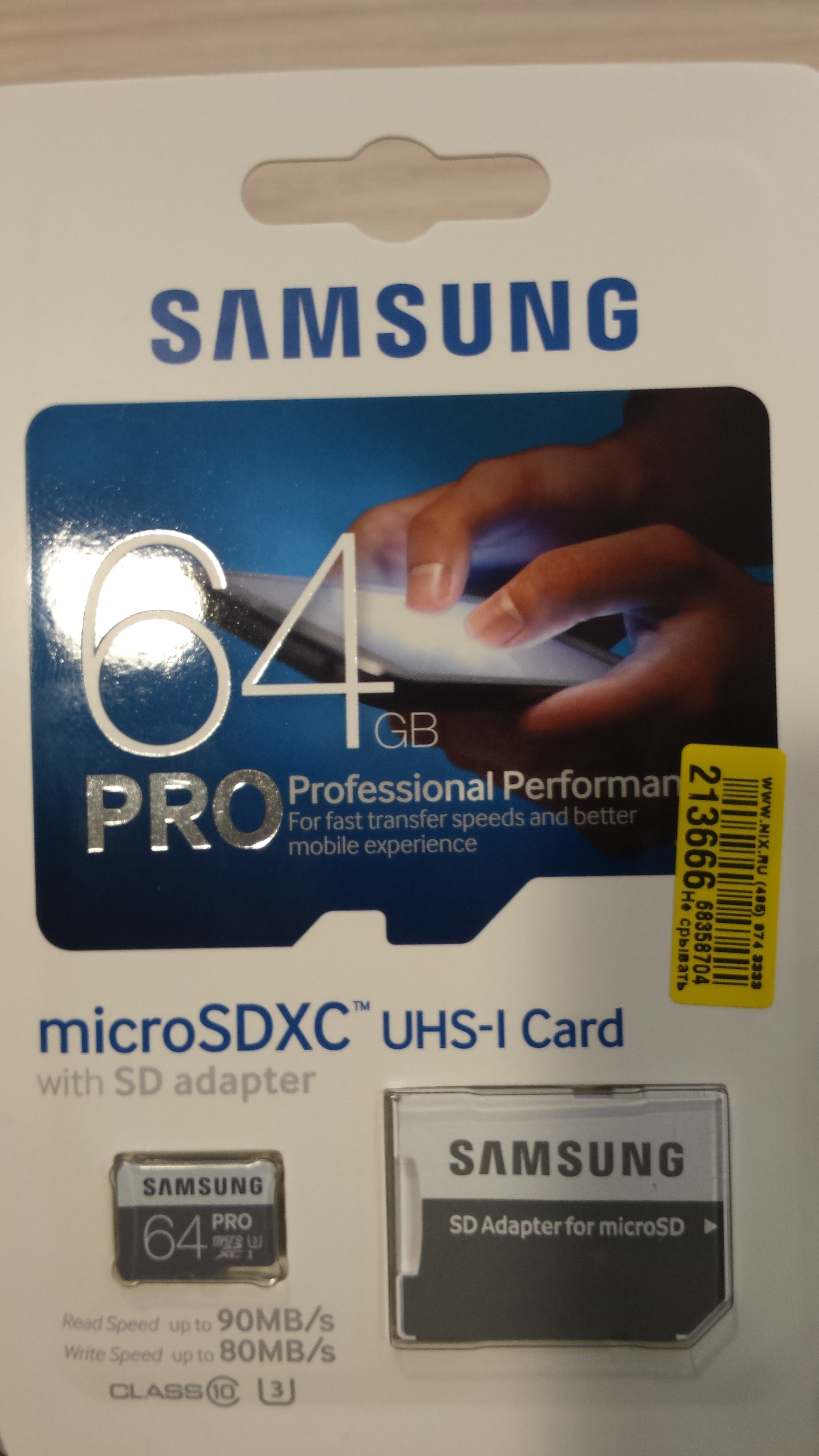

  19. Извиняюсь, что про карты выкладываю, но это на ней:
    А вот так на домашнем компе:
    Тестировал через Transcend USB-3.0, но через слот USB-2.0.
    Вечером протестирую дома на слоте USB-3.0)))
    Но как влияет карта на работу спидкама (или наоборот)? В чем связь?

    да моей карте предыдущей тоже вроде скорости за глаза хватало.. Но постоянно после сработки спидкама предлагало форматнуть карточку. Долго я упирался в покупку новой, но Жаба была успешно задушена, и теперь все ровно! А вам с такой дорогой, конечно, обидно.. Тут знатоки пишут, что привередлив вр к карточкам, при чем не всегда зависит от ценника..(
