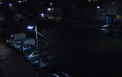

  8. Разница в алгоритмах кодирования или скейлинга....???
    Слева кроп из 2560х1080, справа из 2560х1440.
    Режим 2560х1440 активирован принудительно и сколько проработает без сбоя пока не проверял.
    Проверю чуток попозже...
    Для сравнения кроп - UpScale из 1920х1080 до 2560х1440...
    Именно поэтому мне импонирует режим 1920х1080р...
