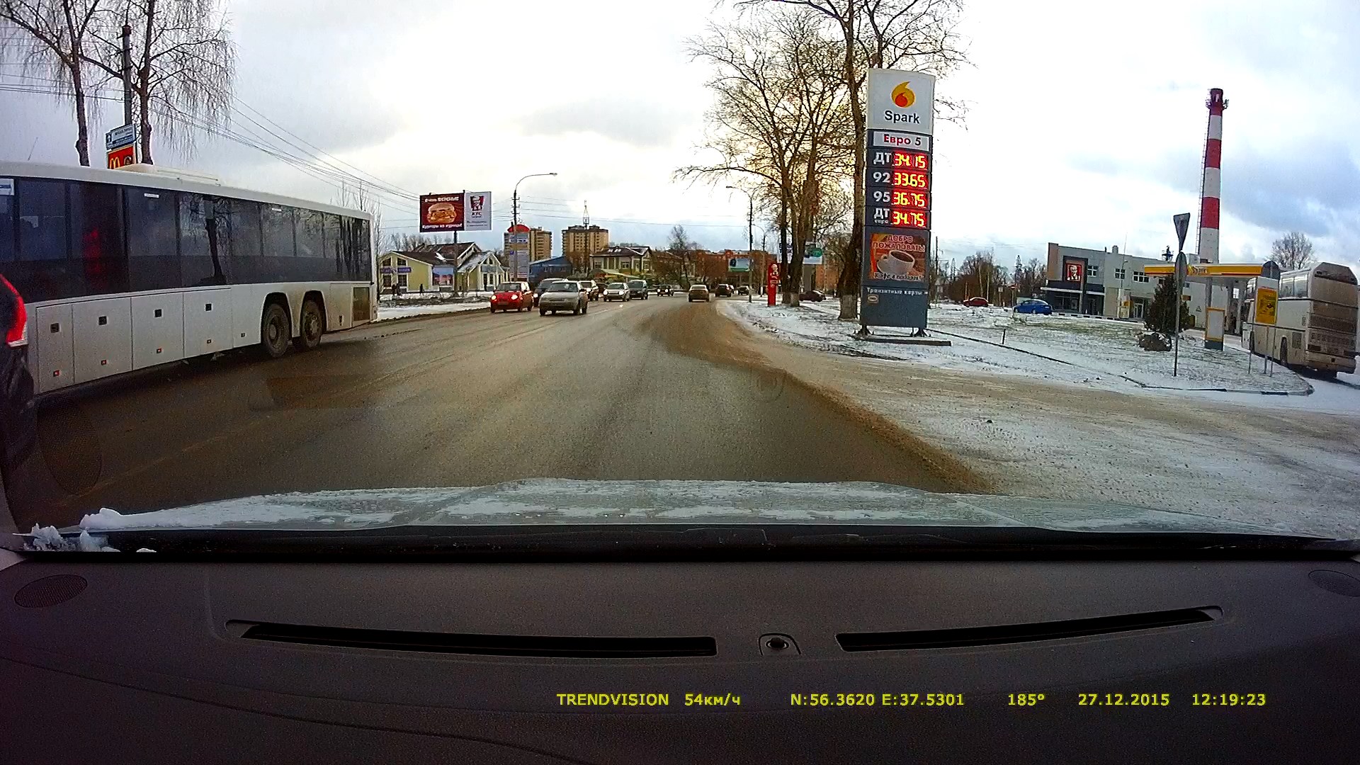

  11. Сегодня, наконец-то, удалось посмотреть работу прошивки от @Kaliningrad в солнечную погоду:
    https://yadi.sk/i/DvCCZbP7mXJsN
    1920х1080х45, точка, 0, резкость +1. Остальное - по умолчанию.
    По-моему, очень достойно. Для примера, стоп-кадр с сегодняшней съемки:
  12. Мне очень понравилось, сочное и четкое изображение, а если бы Вы все это проделали в режиме 1920х1080х30, то результат был бы еще лучше. Мне помнится этот предпочтительный режим, рекомендовал сам Маэстро.
  13. Сейчас отсмотрел записи на карте. Обнаружил, что два раза у меня GPS не фиксировал спутники - отсюда и проблемы со спидкамами.
    Первый раз - 23-го числа: утром - все нормально, а вечером, как выехал с работы, так за 35 минут дороги спутники и не поймал.
    Второй раз - 24-го числа: утром - снова все нормально, а вечером выехал с работы - спутники регистратор поймал только через 30 минут на ходу (координаты и скорость появляются в середине файла). Потом я глушил машину и ездил еще около получаса - больше проблем в этот день c GPS не было.
    В другие дни на холодную фиксация спутников происходила менее чем за 5 минут после включения.
  14. Я помню этот совет, пробовал снимать с этим разрешением, но погода была другая. Я говорил именно о солнечном дне, а их у нас давно уже не было. Сегодня, так получилось, ездил по делам, честно говоря, о переключении режимов забыл. Поэтому снял все в том режиме, который у меня был установлен. Но 1920х1080х30 попробую обязательно, и в таких же условиях.
    Есть у меня, правда, одно маленькое сомнение: получится ли с меньшей частотой кадра такая же плавность съемки и, следовательно, такой четкий стоп-кадр?
    Попробую - узнаю! И поделюсь.
    И самое главное. Kaliningrad, огромное спасибо за Вашу работу!

  15. @lpd4
    Надеюсь, GPS-приёмник у Вас расположен по фэншую?
    Я имел некоторые проблемы, когда ВР, GPS и датчик дождя были рядом.
    Перенёс приёмник к левой стойке, как в инструкции советуют - спутники ловятся на 10-ой секунде, потери не появляются.

  17. А Вы о чем? Я писал - "получится ли с меньшей частотой кадра такая же плавность съемки и, следовательно, такой четкий стоп-кадр?"
    "24-с-чем-то-там" - чего? км или кг?

  20. Добрый вечер!
    Уверен , что 30 кадров с этими же настройками было бы лучше.Хотя и так очень не плохо , стоп кадры с обще любимыми номерами.Только вот легкое мерцание деревьев да провода(не по фэншую;)). Но скорее всего мой ноут не тянет картинку.
