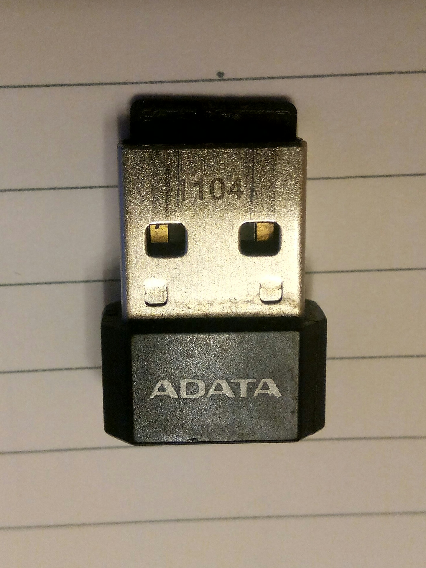

    Поаккуратнее с суперклеем: после его применения я меня умер microSD кардридер

  13. @Hvostik
    Может это совпадение, но после того, как заклеил трещину в корпусе этого кардридера:
    суперклеем, он просто перестал работать. Подозреваю, что его повредили пары клея.

  14. @Кulibin а быстрее всего его воздействие в каких то местах на изоляцию как растворителя/разрушителя оной.
  15. Спорить не буду, экспертизу не делал, но факт имеет место. К слову о суперклее: ещё им не рекомендуют фиксировать оптику после юстировки, т.к. на линзах может появиться белый налёт.
