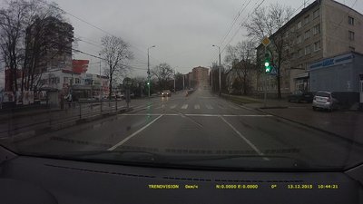

  6. Итак, сравнение последней стоковой прошивки и МОДа на её основе с повышенной
    яркостью и цветом. Настройки идентичные один-в-один...
    -1080р 30 кадров HDR OFF
    -контраст -1
    -таблица точечная
    -экспо 0.0
    Слева - СТОК, справа - МОД...

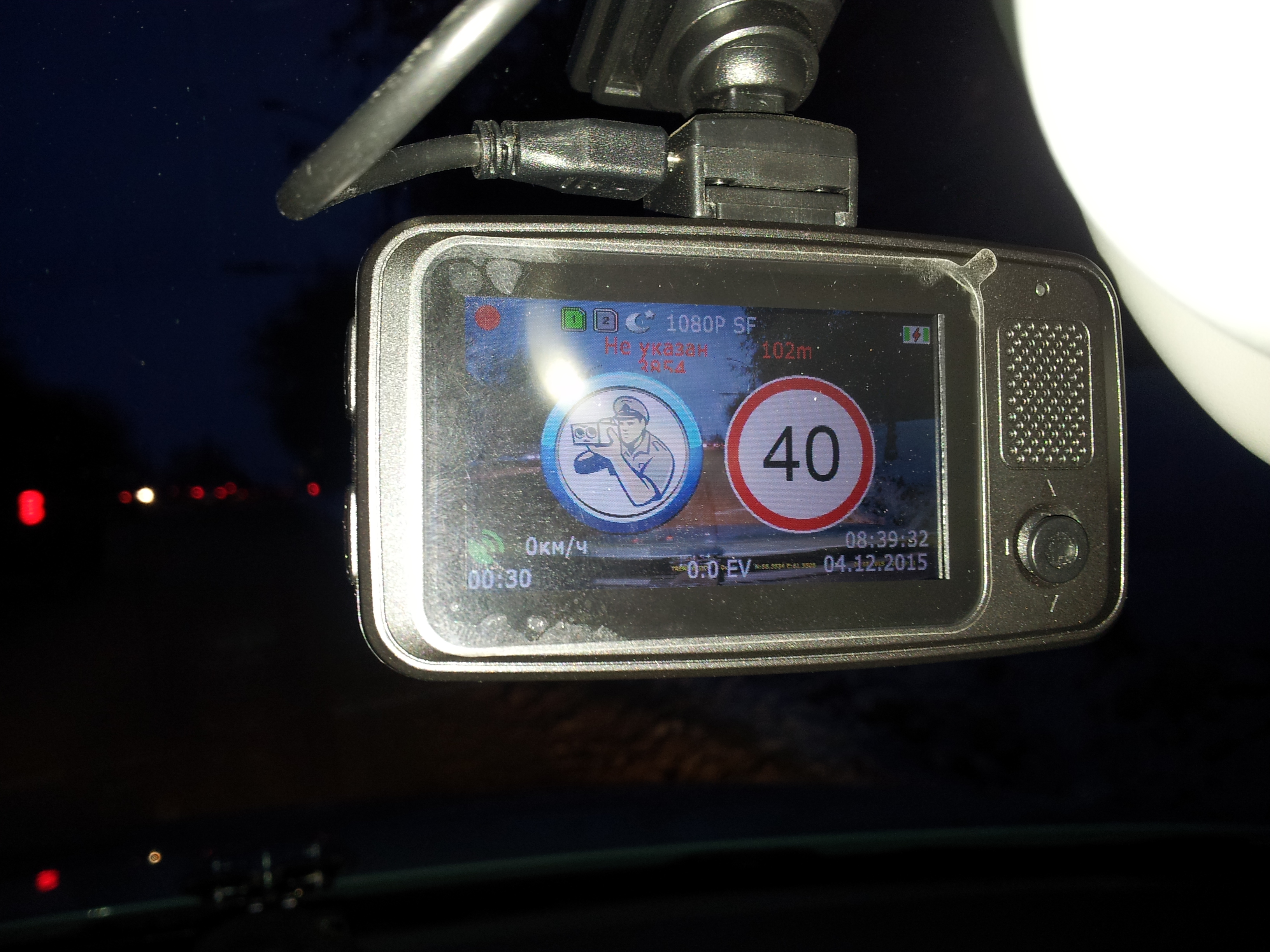

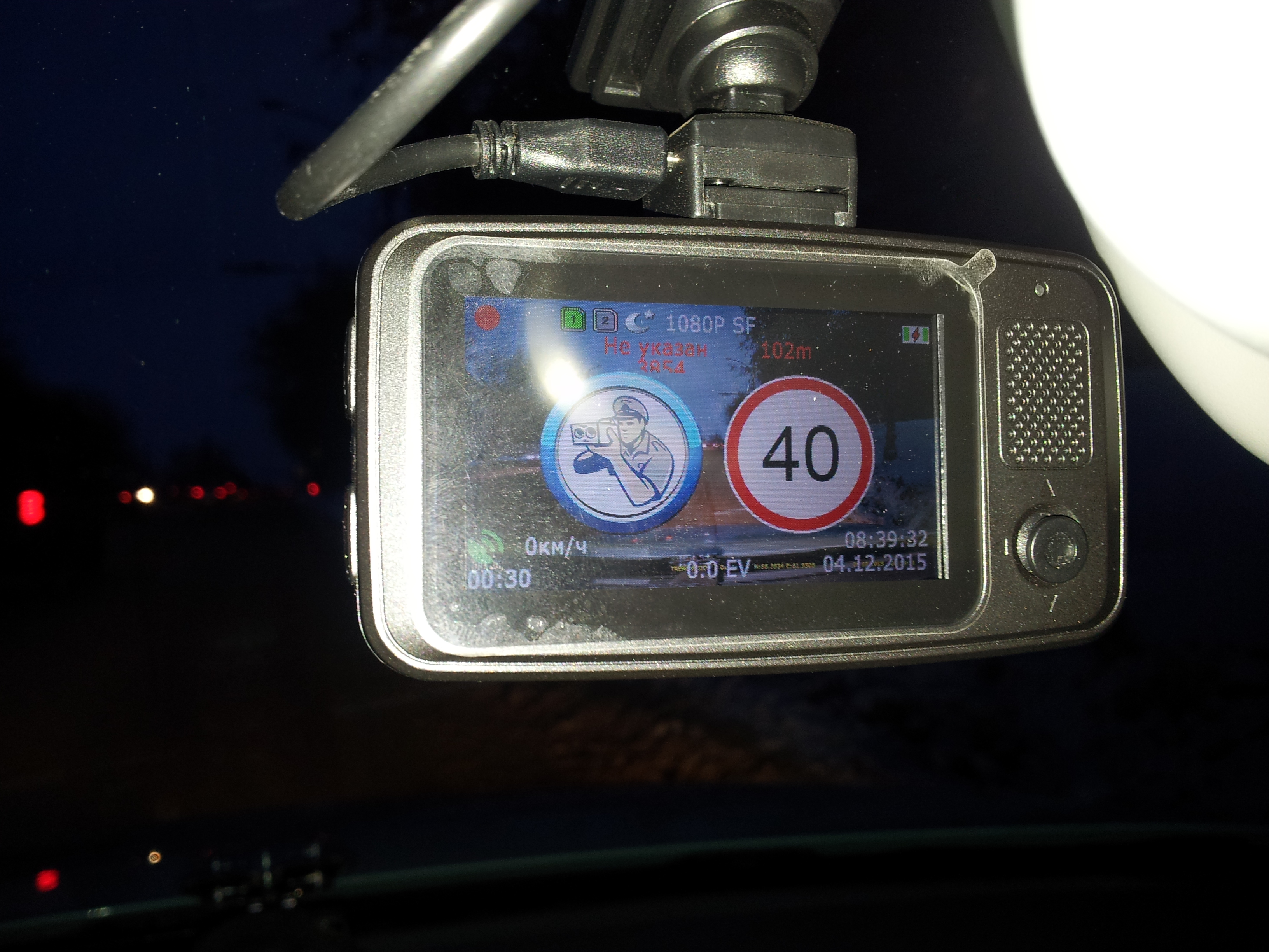

  12. [QUOTE="laslo, post: 69310, member: 1 если начинаешь превышать ограниченную скорость знак на экране мигает, и в конце когда проезжаешь место где возможна засада прикольный такой звук издаёт:) и экран выключается.
    https://cloud.mail.ru/public/EBFg/DQExAiC4n
    фото экрана:
    Посмотреть вложение 10631 [/QUOTE]
    Мужики , а оповещения спидкама и всплывающие знаки то же пишутся на карту ? Я просто ещё не перепрошивался ... :(
