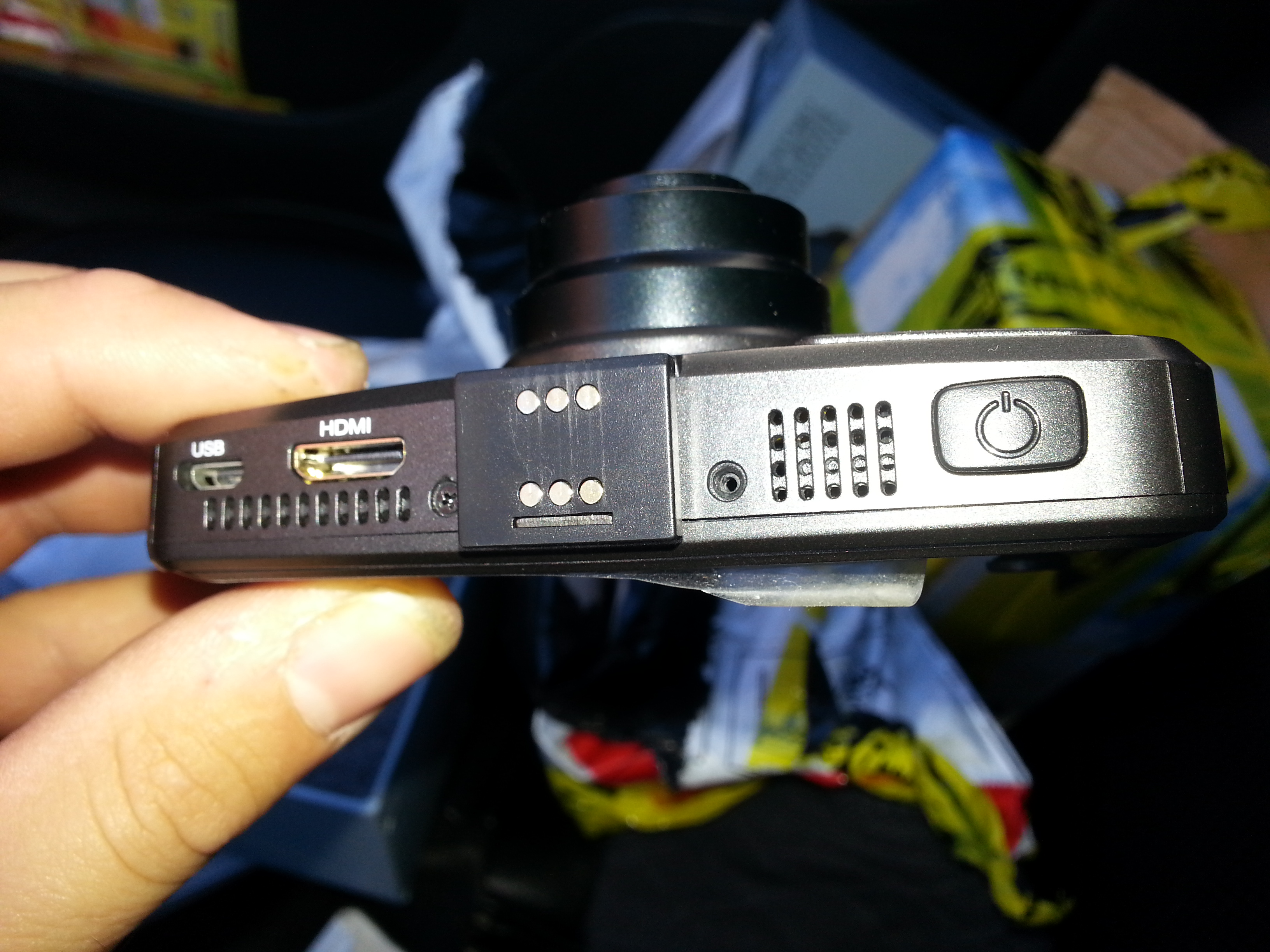

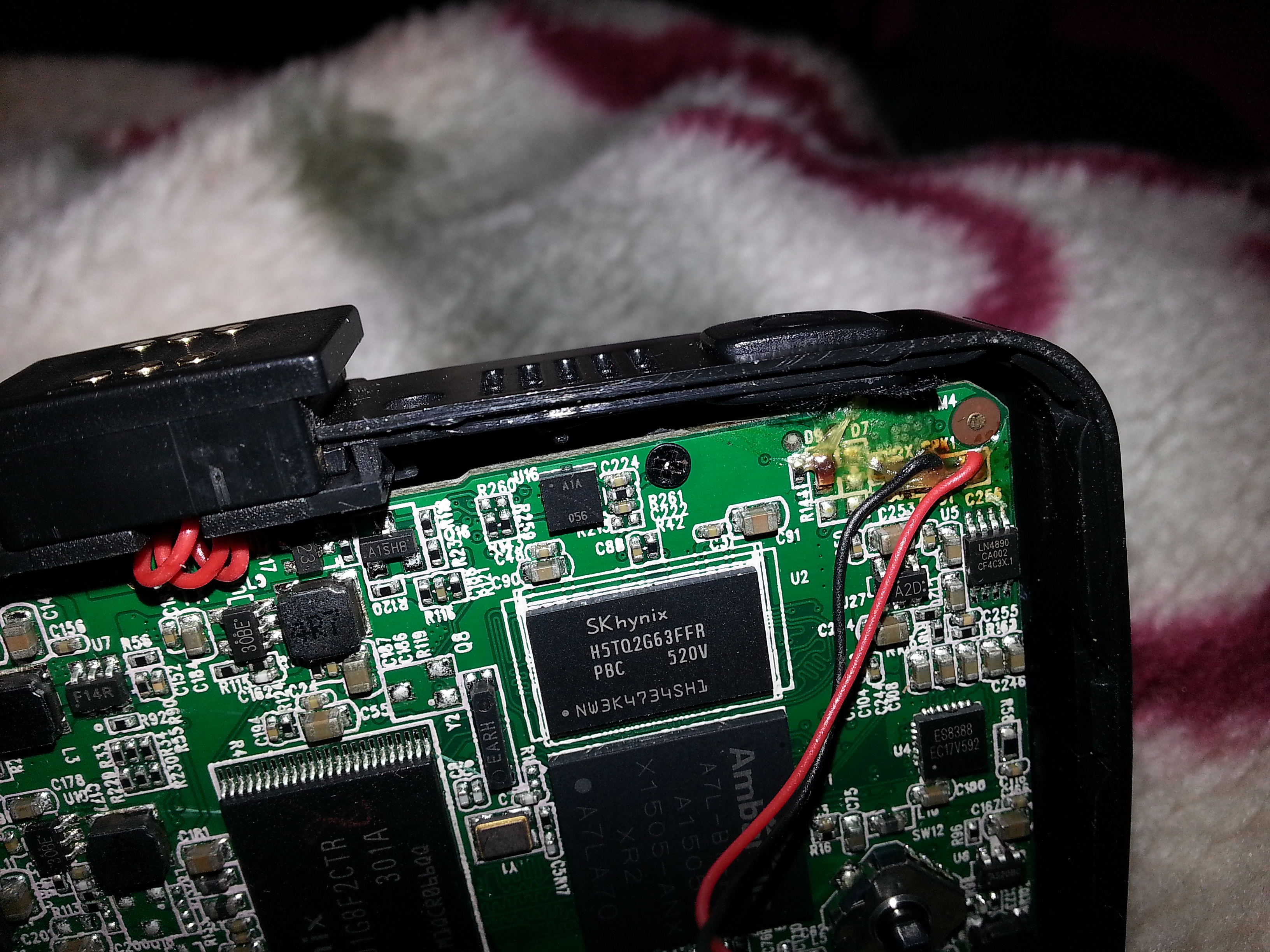

  11. А нет его либо по причине сорваной резьбы, либо отношение у мастеров такое.. А не сделаете фото перепаянных кнопочек? Просто интересно посмотреть на пайку.
  12. Честно пока работает лесть туда не охота но 3 винтика это уже не 4 и крышечку преодкрыл 20151211_085413.jpg

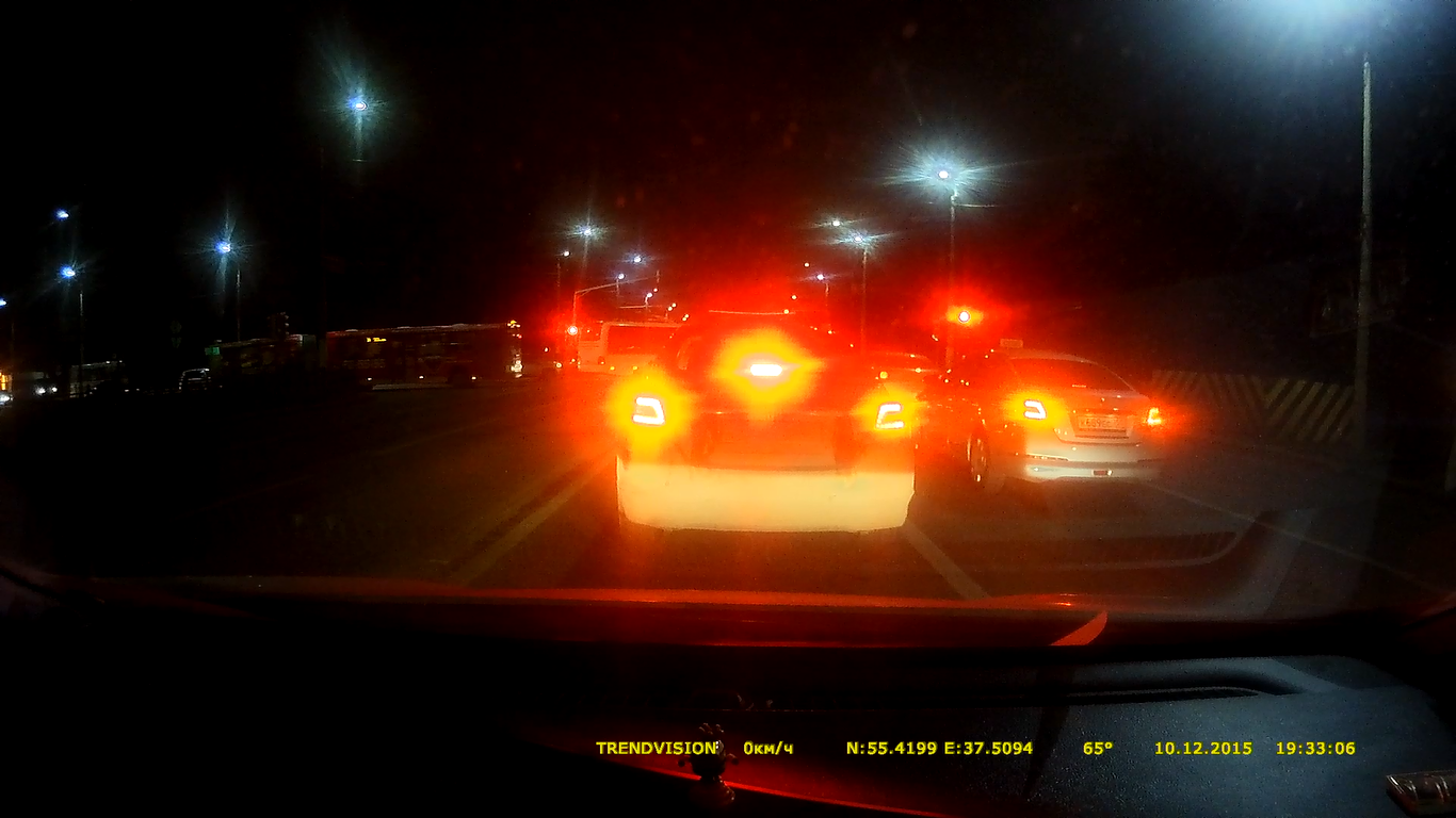

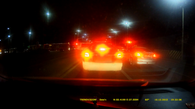

  13. Сегодня получить посмотреть результаты записи регистратора в ПОЛНОЙ темноте. В режиме HDR очень сильные засветы получались. Фары встречных авто становились как большой яркий ком. И в обычных условиях HDR не понравился.
    Пример HDR. Экспозиция -0,3. Резкость,правда, +2.

  15. Это не пайка паяльной лампой! Все провода припаянные к плате - фиксируются клеем!
  16. Уважаемый туляк. Не люблю ругаться, но иногда нервы сдают.
    Это монтажный клей, которым фиксируются провода!
    Кстати, пайка все же надежнее чем разъем. Начитались инфы от одного рекламадателя, что вот в корейцах разъемы для динамика, а вот у катайцев ручная пайка проводов. Разъемы более технологичны с точки зрения конвеера. Меньше времени. Но никак не надежнее чем ручная пайка.

  17. @Shura
    Отношение мастеров - нормальное! Возможно он действительно выпал! Готовы его выслать! Если и с кнопками опять проблема - давайте подумаем о замене рега!
    Пишите в личку или на почту СЦ!

    Похоже в HDR надо экспозицию еще больше в минус сдвигать. По умолчанию вроде -0,7, у вас стоит -0,3. Попробуйте для HDR -1.0 или -1,3.
    Спасибо.
