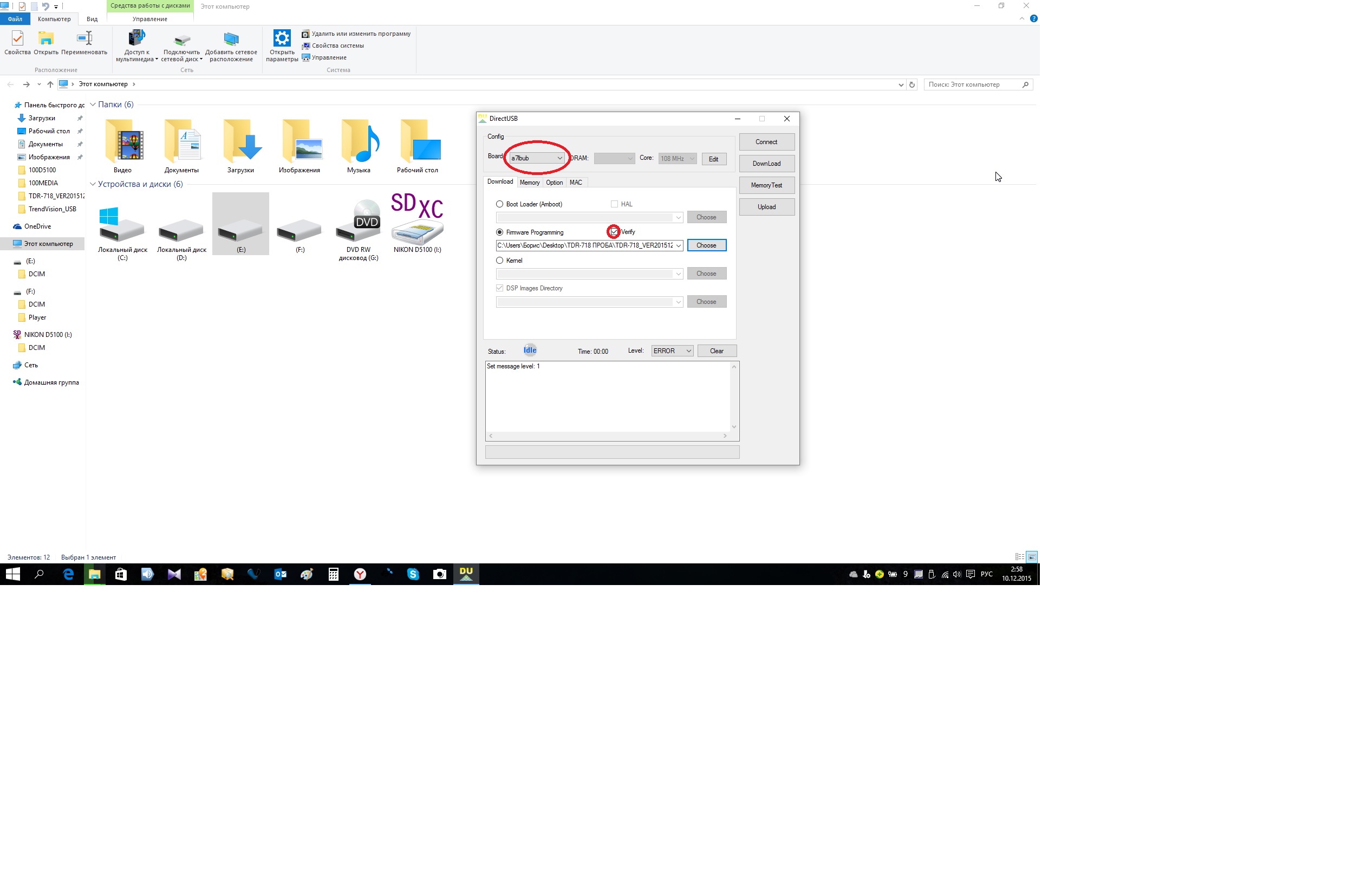

  19. Правильнее было бы так C:\TDR-718_VER201512051650.elf
    Поместите папку TrendVision_USB с DirectUSB тоже туда же.
    Вот все нехитрые настройки программы...
  20. Можно попробовать другим DirectUSB-Setup инсталлировать ( на скрине отмечено красным, что выбрать) https://cloud.mail.ru/public/6mVW/FCWSPduMK
