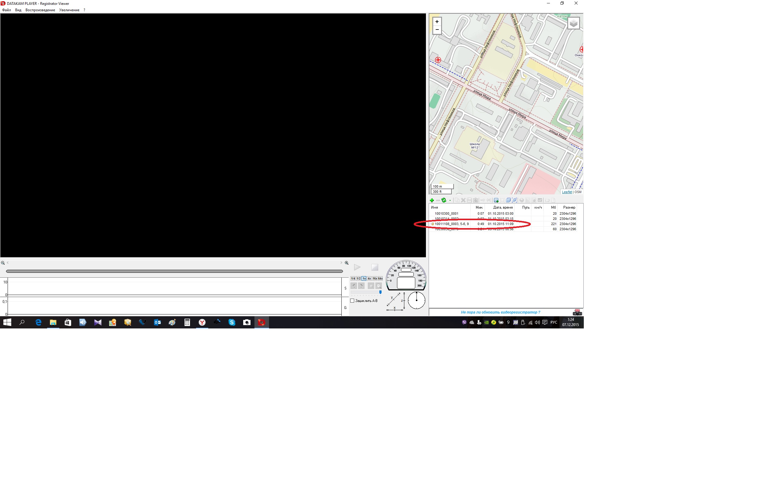

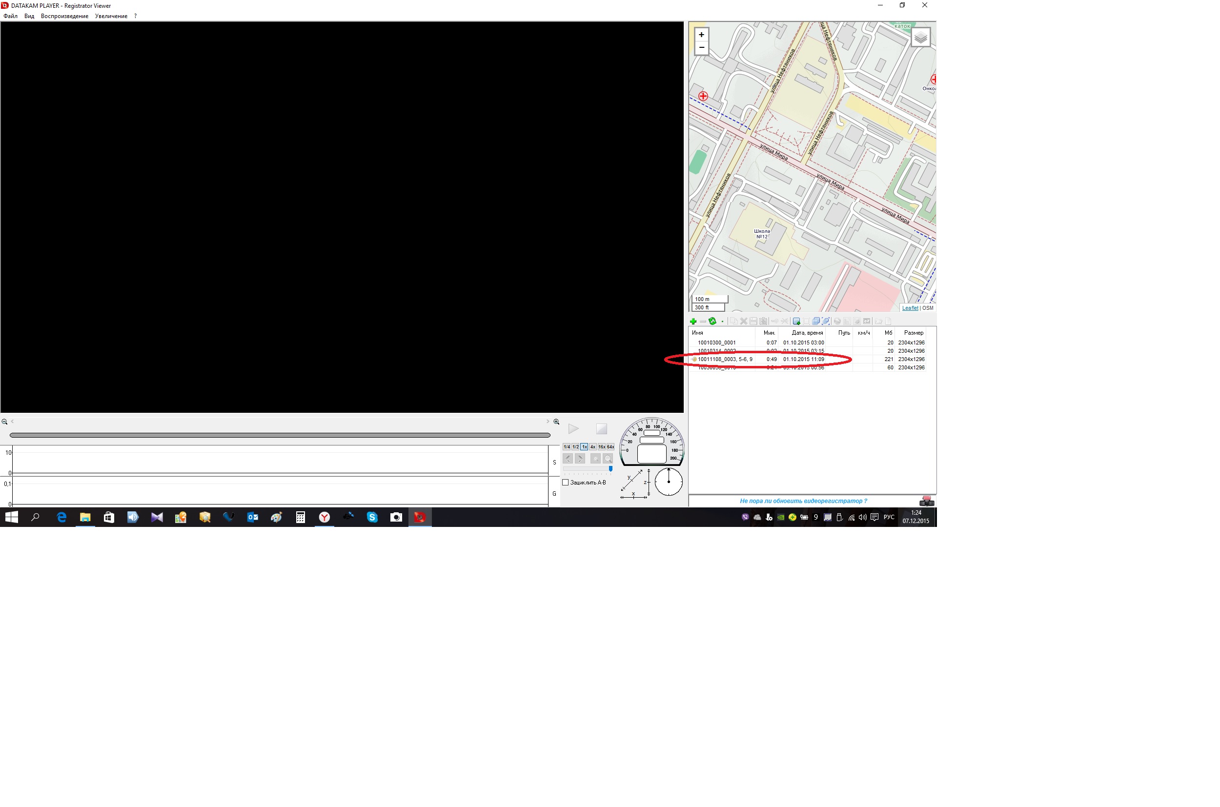

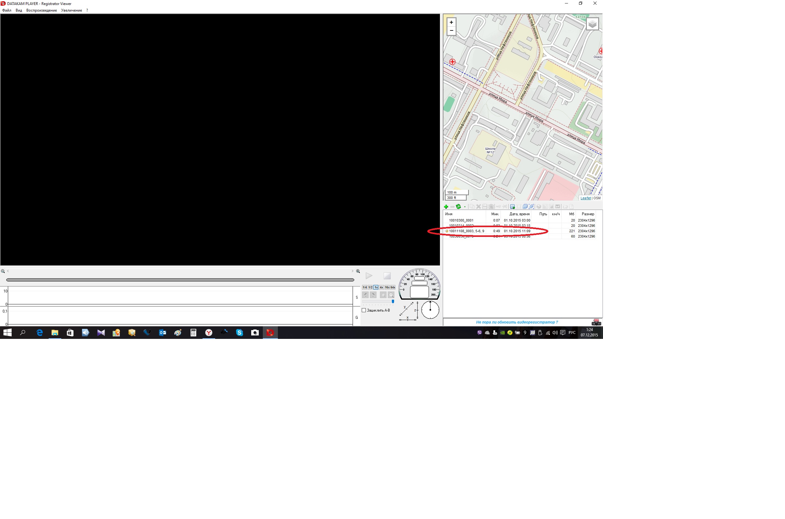

  12. Защищённые файлы можно увидеть только в DATAKAM PLAYER, отдельной папки для этих файлов нет.

  18. Я просто показал как найти защищённый файл, не открывая его ("черный квадрат " Малевича). Для инспектора на дороге, можно показать непосредственно с ВР или сделать ему копию если нужно в самом ВР.
