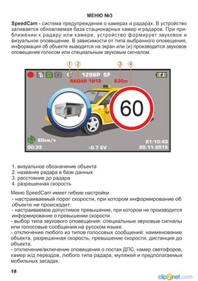

  3. У меня за сегодня 2 раза при вкл, рег защитил файлы, а вот при срабатывании спидкама не защищал.
    Еще 1 раз при срабатывании спидкама была ситуация зависания отсчета метров до камеры, остановился на 186 метрах, я уехал за камеру уже метров 300 и тогда только спидкам выключился.
  4. А где там отсчет до камеры? Или это на экране? Мне просто экран с водительского не видно))
    Не знаю баг или у меня только, или особенность, но у меня, если камеры на близком расстоянии друг от друга, то некорректно голос срабатывает. Например: есть у нач дорога, где 3 камеры через 900м в среднем. Так вот среднюю голосом не озвучивает. Экран не вижу, не могу сказать.
    По сайту спидкама, на карте, и в реале, средняя (вторая) камера есть. Это хорошо я не гоняю, да и знаю о них, но в незнакомом месте можно попасть)
    А вообще конечно жаль что свои камеры не загрузить, конвертер нужен. Актуальную базу ждать придется...

    http://trendvision.su/data/TDR-718_manual.pdf

  6. Ага понял, проверил пока стоял в пробке. Вот уж точно выцеливать енту цифру в движении не смогу) Пускай пассажир развлекается
