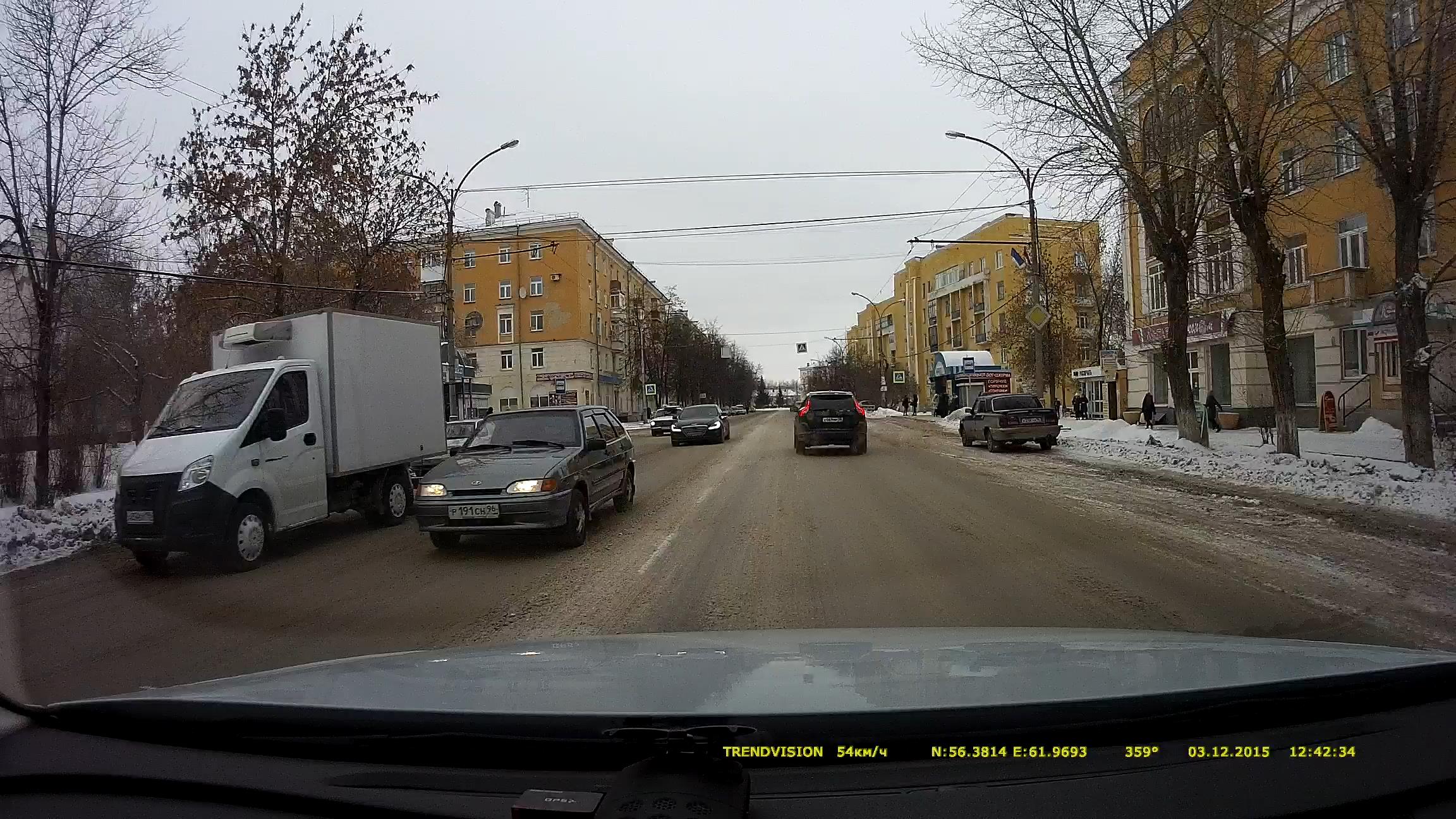

  17. Таблица ТОЧКА весьма оптимальна и картинка получается светлее, чем при других вариантах.
    Экспо в пасмурную погоду спокойно ставим в плюс вплоть до 0.7...1.0
    Видео у вас хорошее, нечего и переживать понапрасну...)
    Скриншот с каждого вашего ролика (выбирал встречку и скорость)...
  18. Слева старая прошивка, справа - новая (экспотаблица ТОЧКА)...
    На старой стоковой контраст повыше (поэтому светлее), но есть потери на светлых участках.
    Детализация лучше на новой прошивке...
    #2797 Kaliningrad, 3 дек 2015
