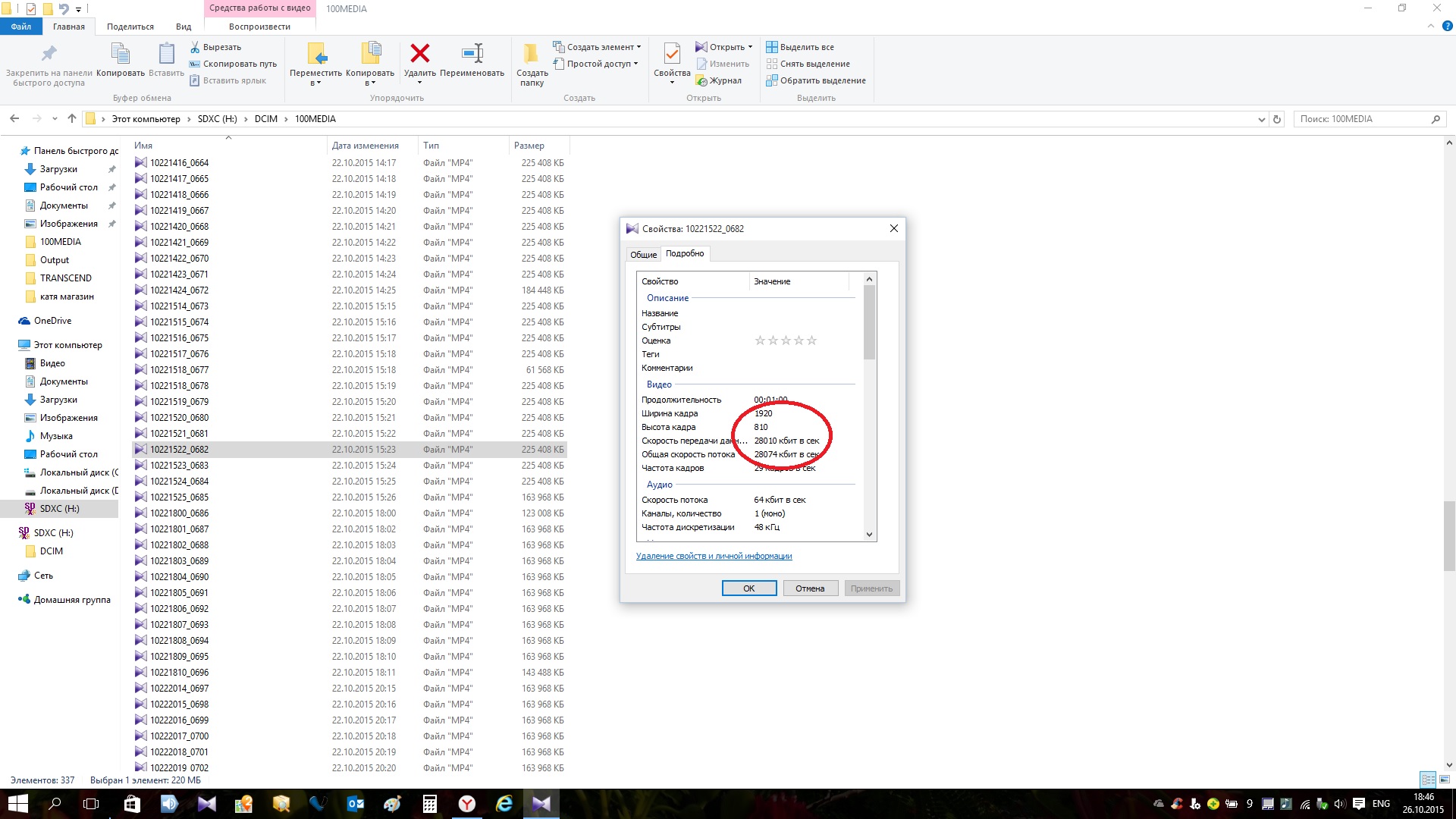

  7. Это касается МОД прошивки Видеорегистратор TrendVision TDR-718GP В разрешение 2560х1080 ,а по факту будет снимать 1920х810р.

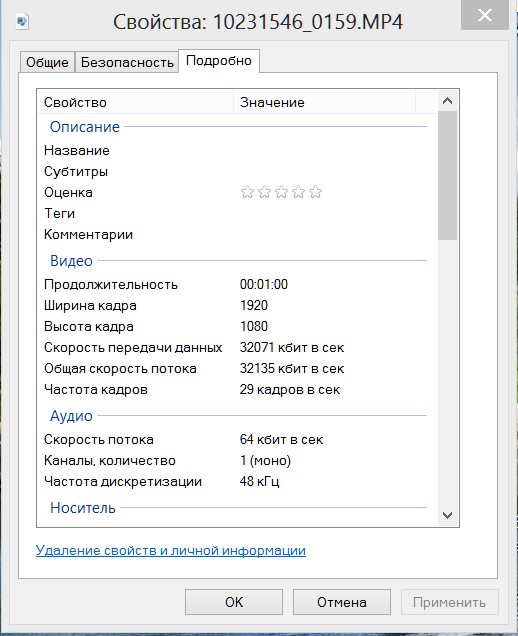

    Что-бы узнать битрейт и разрешение, открываем свойства файла и там смотрим.

  8. В крайней прошивке он вместо 2560х1080. В ней же битрейт :
    1920х810 _ 36-32-28
    2304х1296_ 36-32-28
    1920х1080(60) _ 36-32-28
    1920х1080(30)_ 32-28-24
    1920х1080HDR_ 32-26-22
  9. Странно, почему у HDR минимальные 22мб/с, а в 1920х1080(30) - 24. И потом 28 против 26.
