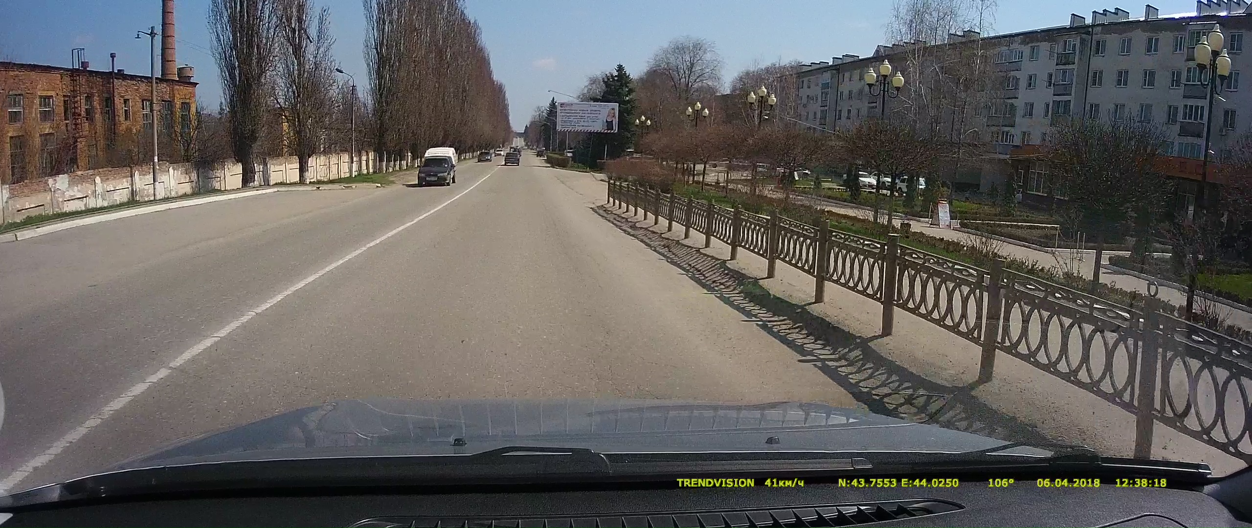

  3. Установил True RES версию. На дисплее регистратора сдвиг кадра влево произошёл, экран поделён и часть с правой стороны отображается слева. Пока фото предоставить не могу :)
    Установил обычную версию - всё нормально.
    Kaliningrad, большое спасибо за труды!
  4. Упор сделан именно на ночную съёмку. Днём отличия минимальны.
    Уже не раз писал об этом в ветке 718-ого. Там же и оптимальные настройки можно найти...
    https://videoregforum.ru/threads/trendvision-tdr-718gp.1525/page-790#post-130071
    Этот "баг" проявляется только при выбранном в меню разрешении 1296р.
    Тоже писал неоднократно. Поскольку сканируется область 1920х1080р,
    то использование другого разрешения смысла не имеет.
    https://videoregforum.ru/threads/trendvision-tdr-718gp.1525/page-774#post-128289
    https://videoregforum.ru/threads/trendvision-tdr-718gp.1525/page-786#post-129948
