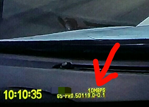

    В догонку .Как узнать что ВР стал делать пропуски, понижать битрейт и прочее. Постоянно смотреть видео с ВР. Это как то не очень хотелось бы...
  19. За исправными G5 (в отличие от D6) такого не замечено.
    Также текущий битрейт можно посмотреть в меню (при автоматическом понижении битрейта он понижается и в меню).
