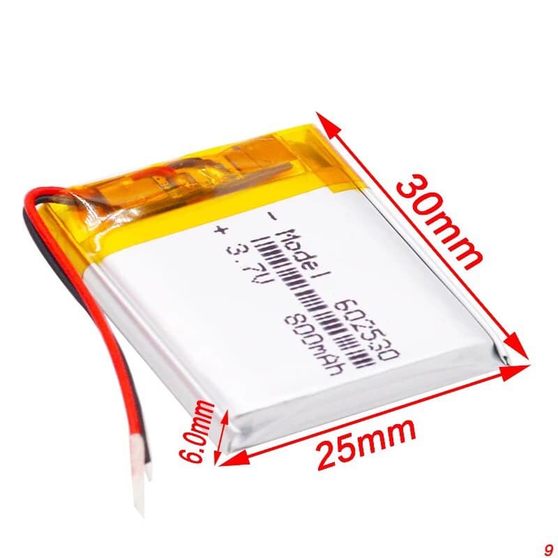

  3. Всем доброго времени суток. Кто менял батарейку на datakam 5. Какой форм фактор подходит туда?
  5. Менял на выходных и поставил модель 702035, а у вас 602530. еле еле но запихал. С ТРУДОМ. т.ч. лучше искать модельку 602530
  6. При этом неизвестно, какое давление будет на плату, когда в процессе эксплуатации аккумулятор немного раздует, и к чему это приведет. Поэтому по толщине аккумулятора лучше всегда иметь запас.
