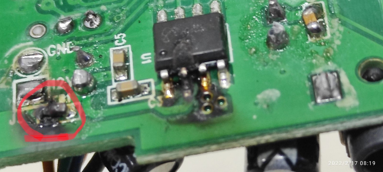

  9. В продолжении темы, разобрал блок контроля, плачевная картина(
    Вопрос, где купить этот блок?
    #1408 mpon, 17 фев 2022
  10. Где плачевная? Там дел на 10-15 минут. Самое трудное - подобрать микросхему, хотя по фото уже нашёл, на что можно попробовать заменить.
  11. @JeWell, если есть возможность, я могу вам выслать блок в ремонт?
  12. Конечно. Только доставка будет дороже ремонта раза в два. Потому и спросил, может быть ездите в Екб, или знакомый кто ездит... Дальнобойщики там или ещё кто.
    У меня коллега по работе периодически в Тюмень ездит.
    Я за такой ремонт взял бы 400р. А отправка почтой или ТК вряд ли менее 200 будет в одну сторону.
  13. @JeWell, подскажите, что за деталь на этом фото? И почему это могло произойти?
  14. Предохранитель. Через него прошёл ток больший, чем он мог пропустить.
  15. На сколько Ампер нужно поставить?
  16. Ну, кто будет ремонтировать, тот пусть и выбор делает. :)
  17. @JeWell, сам буду делать, заказал на Али преобразователей 10 штук, предохранитель на 1А поставлю, потом отпишусь, спасибо за помощь)
  18. @mpon, хорошо, пусть всё получится!
    Только не забудьте причину найти, почему преобразователь сгорел. А то следующий, если окажется на бОльший ток, может выжечь что-нибудь.
  19. @JeWell, если не удастся восстановить работу контроллера, задумаюсь о приобретении нового регистратора)
