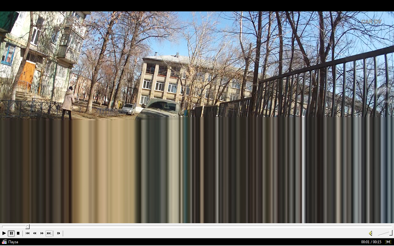

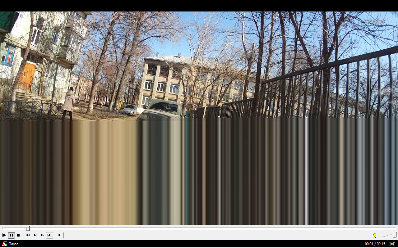

  16. Добрый день! Пользуюсь регистратором AXIOM 1100 с 2015 года. Недавно была необходимость взять ролики с регистратора - при просмотре записей нужных не нашлось, они были крайними по времени поездки. Т.е. день я ездил, а последние полчаса пропали или не записались. Кроме этого записи некоторые идут некачественные, некоторые "размытые" сильно, вроде как при сбитом фокусе, хотя камеру саму я не трогаю. Может быть есть необходимость сменить прошивку? (на коробке с регистратором наклейка с s/n CV2014090820)
  17. @Soulja по качеству картинки видео можно судить только по видео. Или по скриншоту как минимум. Выложите, тогда можно будет оценить.
    Карту памяти давно форматировали?
