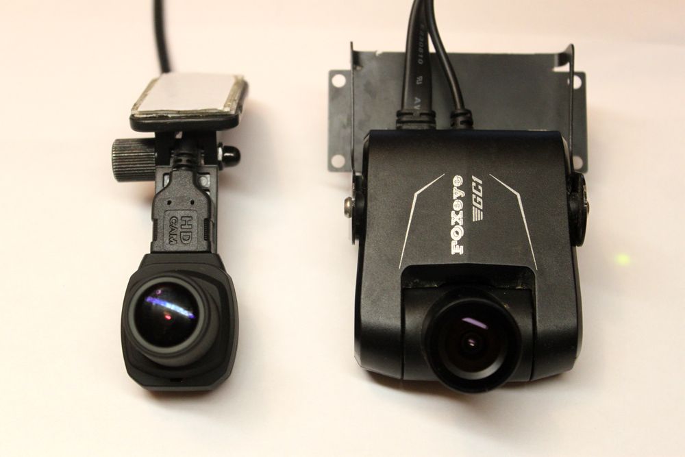

  3. @rik73
    С таким моциком нет проблем
    Ставили FOXEYE несколько раз на K1200
    Есть два партнера GPS-TRADE и GOLDA TUNING
    Они аккуратно делают
    Плюс foxeye - в выносном пульте - всегда можно контролировать работу и лочить файлы если что-то случилось
    Причем кнопка для лока большая - чтобы было удобно делать это в перчах

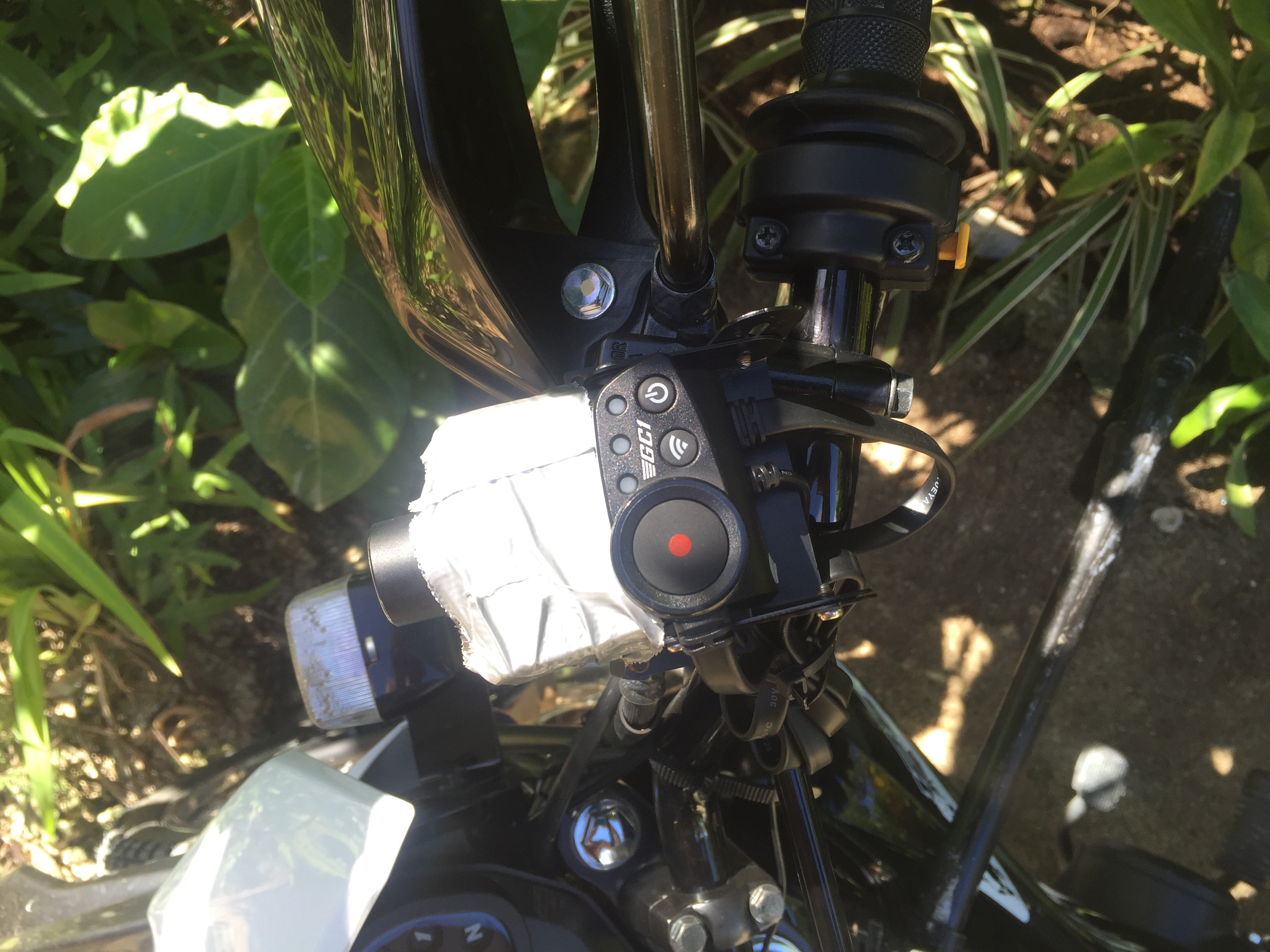

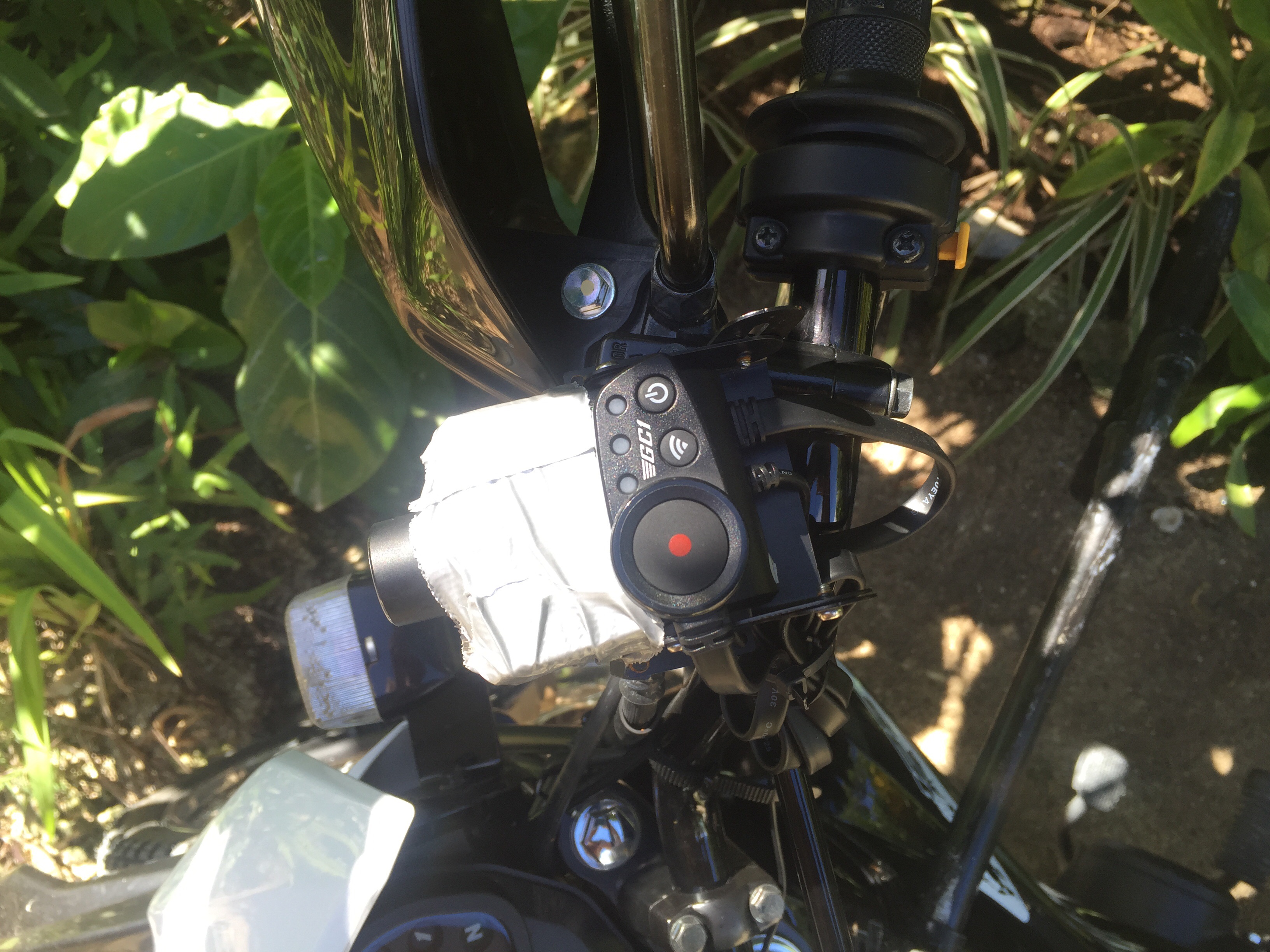

    Я уже в отпуск с собой беру Foxeye
    На фото ниже поставил его на прокатную хонду, закрепил на тормозном бачке
  4. Про Хонду видал уже где то. Может на Байкпосте. Спасибо. Подумаем.
  5. Максим, эта камера аналог обычной? В частности интересует по углу обзора...
    Сравнивал с камерой от 1000, для лучшей детализации выбрать бы что-то среднее , есть варианты?
  6. @cthutq
    По линзе и сенсору это та же камера,
    Отличие - провод припаян к плате, без разьема HDMI
    Я могу поискать линзы с разным углом - дать для экспериментов

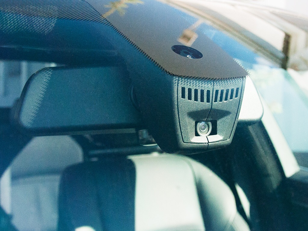

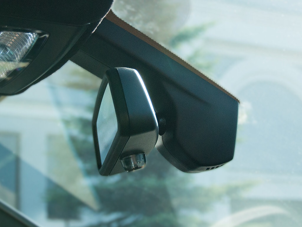

    И для F серии (если не стоит ассистент дальнего света) у нас есть особое решение по скрытой установке
    http://www.axiom-russia.ru/produkcziya/axiom/axiom-premium-bmw-edition/
