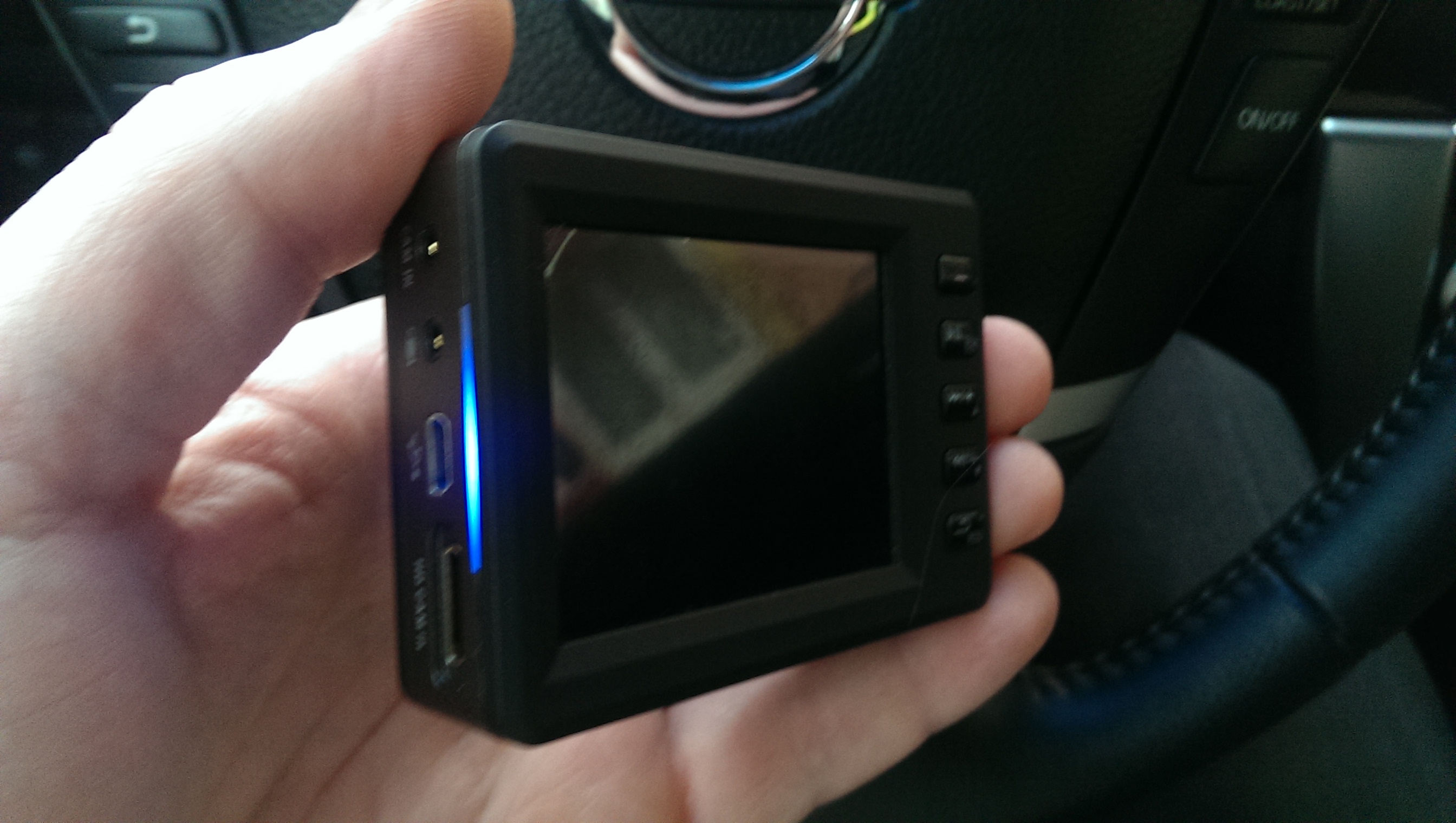

  5. Последнее время участились зависания.
    Состояние: горит голубой индикатор и ни на что не реагирует.
    Помогает только вынимание аккумулятора.
    Как-то напрягает... Хочется включить и забыть о нём.
    Может посоветуете решение проблемы?
    ВР включен через Lucas с записью по датчику движения. Прошивка с повышенным битрейтом от Kaliningrad. Вешняя SD Sony SDHC 32G.

  6. Может попробовать на стоковой прошивке?
  7. -Проверить карту памяти
    -Проверить питание
    -100% дело не в прошивке...
  8. Внешнюю карту вчера вынул. Оставил работать на внутренней.
    Сегодня с утра ситуация повторилась. И, что характерно, последняя запись датируется поздним вечером, а в последние три дня (дни постоянных зависаний) температура воздуха опускается до 5 градусов.
    Проверю питание. Возможно с понижением температуры пропадает контакт где-нибудь, ведь ВР подключен к Lucas через папа/мама разьемы прикуривателя.
  9. Не исключено, коэффициент теплового расширения никто не отменял. Удачи!

    Лукас подключен через разьемы прикуривателя - питание на прикуривателе постоянное, или пропадает во время работы стартера?
  11. Вы меня неправильно поняли. Лукас подключен к непропадаемому источнику в коробке предохранителей. А ВР к Лукасу подключен штатными разъемами папа-мама КАК в прикуривателе. Предполагаю, что в этом соединении может быть ненадежный контакт, который своим дребезгом при понижении температуры подвешивает ВР.
  12. @Pio
    Посмотрите этот контакт
    Стоит попробовать поездить какое-то время без Лукаса, включая в прикуриватель после старта двигателя - посмотреть, как будет работать
