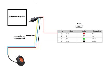

  2. Можно подробнее? "Родной" БП теперь не задействован? Включение, выключение осуществляется кнопкой?
  3. Родной сгорел и полностью удален из схемы питания.
    Кнопка полностью работает как и раньше. То есть можно включать , останавливать запись и так же сигнализирует запись световой сигнализацией. Все по старому.
    Что касается переделки из старого зарядника используется только кабель идущий от зарядки непосредственно к регистратору. То есть на одном конце у него миниUSB. Второй конец я выпаял из зарадки. Кабель 8 жильный. 2 провода из которых красный(+5в) и черный (-) это питание. У кнопки отрезал штекер. В кабеле оказалось 3 жилы синий, красный и медный. Прозвонил мультитестером разъем кнопки со стороны зарядника и определил какие жилы (и порядок) из 8 жильного кабеля используются под кнопку. Все соединения на рисунках. Был куплен обычный зарядник на 5в 2а (хватит и на 1а. Я подстраховался). Дождитесь ответа от тех. поддержки имеет ли данная схема на жизнь. И еще если будете делать то прозванивайте свои цвета. Вдруг не та ревизия зарядника или китайцы перепутали цвета. Или вообще принципиально отличается зарядник.

  6. @Nickollla
    Совершенно верно, важно использовать родной miniUSB 10pin, предварительно прозвонив.
    Проверьте как заряжается батарея, нет ли потери в кабелях.
    Хороший эксперимент, я всегда за DIY :)
