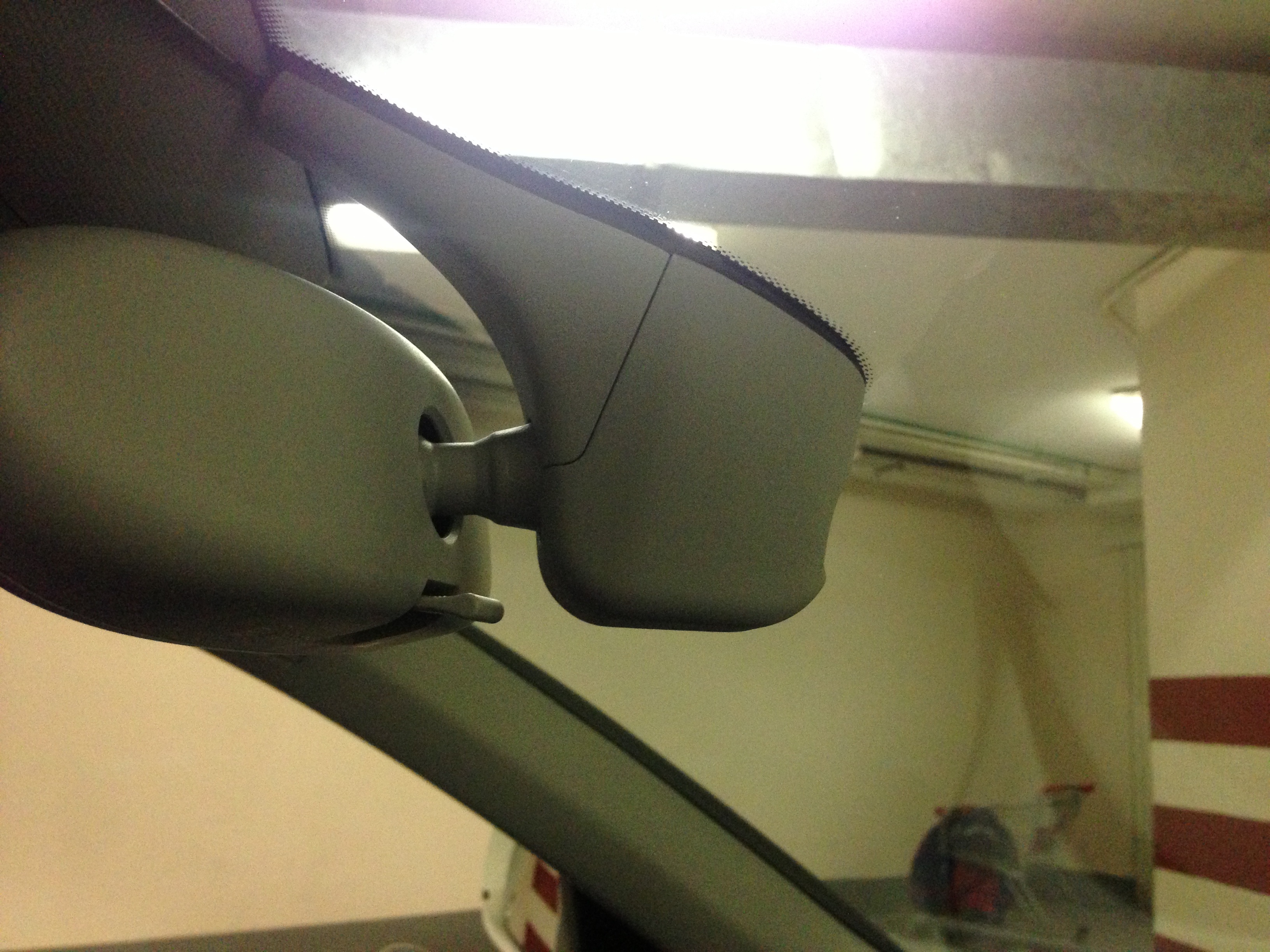

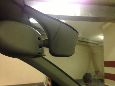

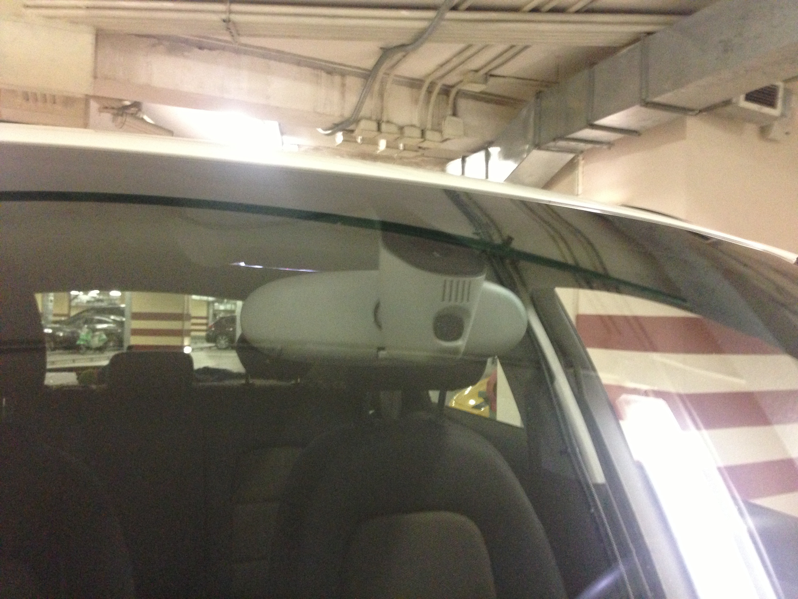

    Сделали специальную пластиковую заглушку для автомобилей AUDI
    Заглушка ставится на штатное место за зеркалом заднего вида (под датчиком дождя)
    Внутри камера от AXIOM1100
    Подходит на весь модельный ряд AUDI (A1-7, Q3, Q5, новые A8), кроме Q7 и машин с ассистентом дальнего света (для них в процессе)
    Распространение пока только через оф. диллеров, у кого есть знакомые с AUDI - пишите в личку :)
    Ниже видео с установкой

  5. Очень классное исполнение. Если бы не огромное сочленение камеры с кабелем (мини HDMI-камера), то у меня (думаю и у многих других) можно было бы камеру прятать в штатную заглушку датчика дождя.

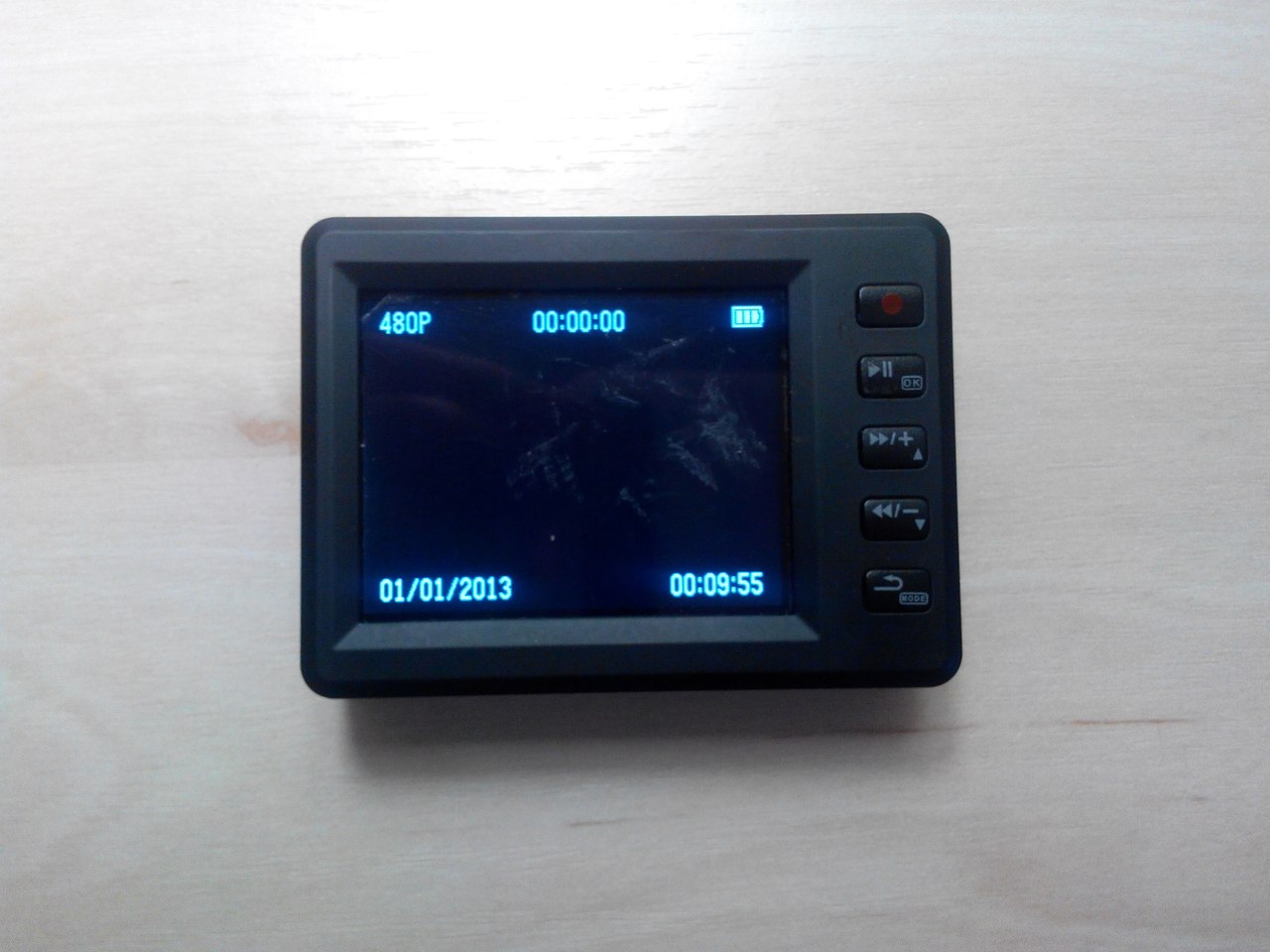

  10. Здравстауйте. Скиньте пожалуйста последнюю прошивку на вр. [email protected] Решит-ли перепрошивка проблему с зависанием? Я элементарно не могу зайти в меню. Горит синий диод, регистратор на нажатия не реагирует. После перекидывания аккума и включения начинает сразу запись. Если ее остановить появляется такой экран и всё- опять висяк. p0BzkVnx1X8.jpg
  11. А карту пробовали извлекать?
  12. @yurbasyan
    Приветствую!
    Регистратор переключается в режим дополнительной камеры. Мы вышлем замену, напишите мне в личку ФИО полностью, адрес с индексом и контактный телефон.

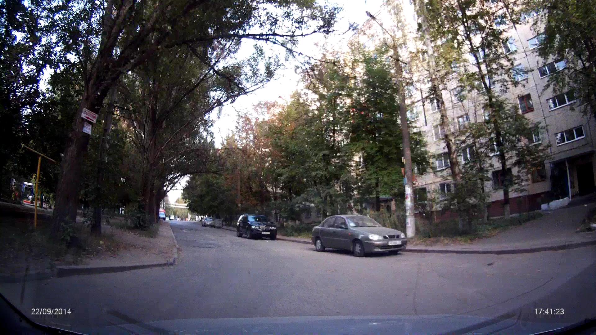

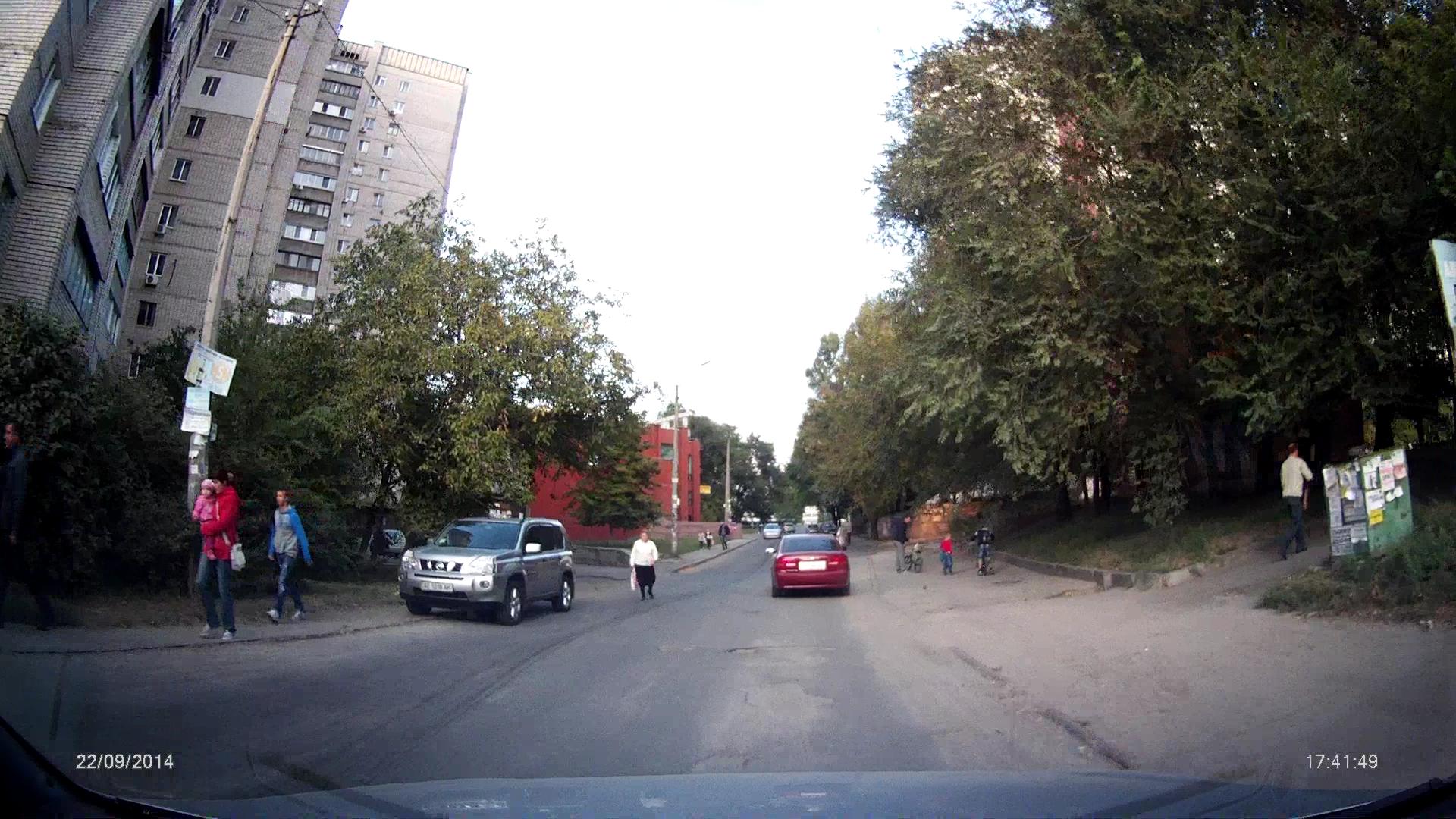

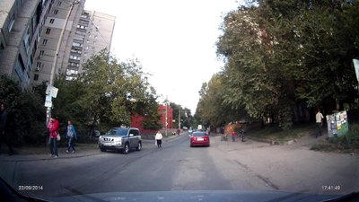

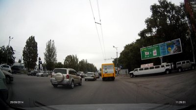

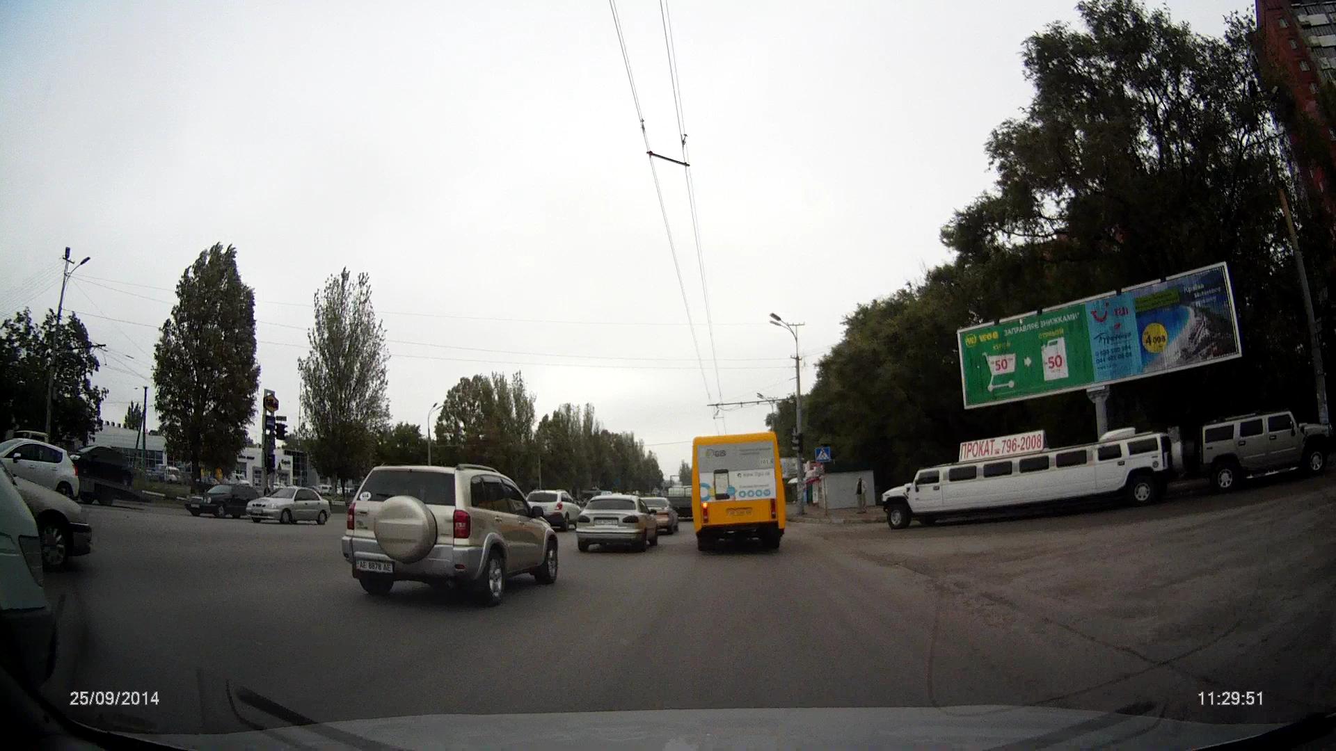

    Использую AXIOM 1100 в течение недели. После просмотра отснятого материала пришел к выводу, что мне не повезло с экземпляром камеры. Посмотрите стопкадры - является ли нормальным такое качество съемки?
    Imho нет резкости. Камера и стекло чистые.

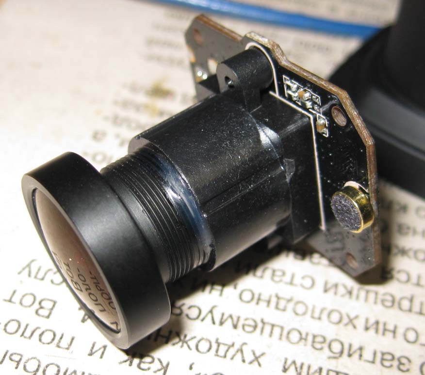

    Разобрал камеру в надежде отрегулировать фокус, но не тут то было. Резьба залита каким-то компаундом:
    Клей твердый, ножом не ковыряется. Прикладывать усилия нельзя, точно сломается. Посему вопрос к производителям: как покрутить линзу? Может каким-то растворителем можно размягчить компаунд?
  19. @EvgenyKV Здравствуйте.
    Да, фокус немного сбит, судя по кадрам.
    Насчёт линзы просьба подождать ответ @Molotok вроде никто ещё не крутил фокус на новых камерах.
  20. @EvgenyKV
    Приветствую!
    Да, надо поправить фокус.
    Открутите линзу:
    Возьмите обычный макетник или острый нож, надавите на клей между холдером и линзой - он начнет отходить, острым концом снимите клей с резьбы и холдера.
    Немного открутите линзу почистите от клея.
    Настройка фокуса:
    Подсоедините регистратор к телевизору (видеокабель идет в комплекте, он подсоединяется к контроллеру питания)
    поставьте в настройках:
    разрешение 840*480,
    Выкл. LCD - нет
    (чтобы регистратор не выключал экран, пока идет настройка фокуса)
    Войдите в режим просмотра, нажмите и удерживайте клавишу "+" регистратор увеличит изображение на экране в четыре раза.
    Настройте фокус на предметы с удалением 3м или более.
    Немного открутите линзу, нанесите каплю фиксатора резьбы или клея,
    Еще раз настройте фокус (уже с фиксатором на резьбе),
    Дайте время для высыхания клея.
    Если будете откручивать линзу целиком (судя по всему, вы человек любопытный, я тоже :)
    Проследите, чтобы остатки клея или пыль не попали внутрь холдера на матрицу,
    Если это произошло - поможет сжатый воздух и средства для очистки оптики.
    У меня на рабочем месте всегда под рукой пылесос, баллончик со сжатым воздухом, ткань для очистки оптики.
    Все вышеперечисленное исключительно по желанию, камеру можем поменять по гарантии.
