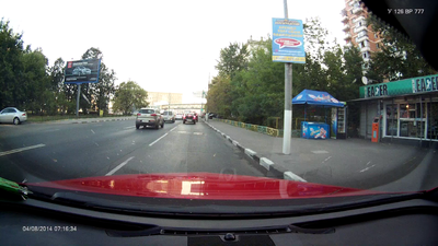

    FULLHD 1080p

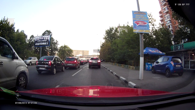

    HD 720p
    Хотя теперь понял, о чем Вы. Да, глубина резкости сразу теряется при HD. Надо будет проверить, я хотел еще поставить в -2 EB чтоб проверить как оно влияет, Если сильно занижать, то шумы меньше видны, но не помню, я поставил перед выездом на работу или так идеей и осталась.
  16. @SLYrus наверное, это всё-таки из-за смены разрешения. Смотрю на полный экран ваш ролик в 720P — в самом начале сильно уж размыты деревья на заднем плане.
