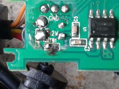

  5. В каком разъеме? На плате контроллера есть, насколько я понимаю, предохранитель, подписанный FB1. Он выгорает если перепутать полярность при подключении, что видимо и сделали ваши установщики и я по запарке :confused:. Посоветовавшись со знакомым электронщиком, соединил контакты к которым был подключен этот предохранитель напрямую. Всё заработало. Но в его отсутствие второго перепутывания полярности контроллер уже не переживет.
    В связи с этим, хотелось бы уточнить у Максима @Molotok верны ли мои предположения что это предохранитель, чтобы убедиться в возможности нормальной работы контроллера без этого элемента (при соблюдении полярности конечно).

    Да, это предохранитель, соединяйте напрямую
