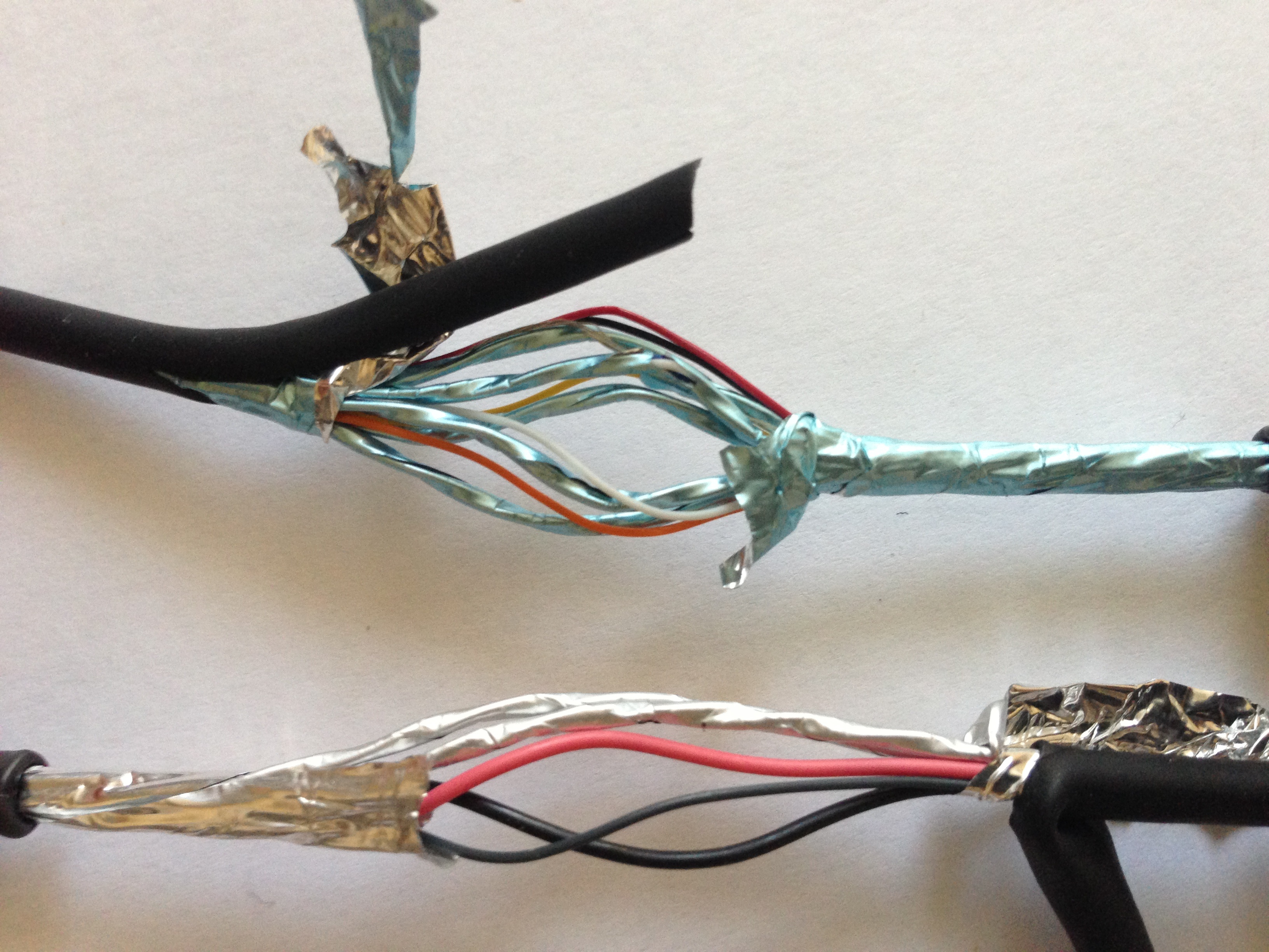

    MINI HDMI CABLE 1100 vs 1000
    Проводов стало меньше

  13. @Molotok
    Поэтому пока в раздумьях,
    Или согласиться на jack для GPS
    или вывести GPS через miniUSB на контроллер, а через jack организовать видео выход.
    В любом случае, разьемом под внешний микрофон придется пожертвовать (хотя возможность подключения микрофона останется - в разьеме подключения второй камеры есть аудио вход)
    Надеюсь такая переделка будет доступна для повторения пользователям прежних версий AXIOM (при наличии соответствующей прошивки и "дружбы" с паяльником), или всё же конструктив платы будет изменён?
  14. @boss63
    К сожалению, просто паяльником не обойтись - другая разводка по плате.
    Если сделаю такое изменение - дам возможность апгрейда для желающих.
