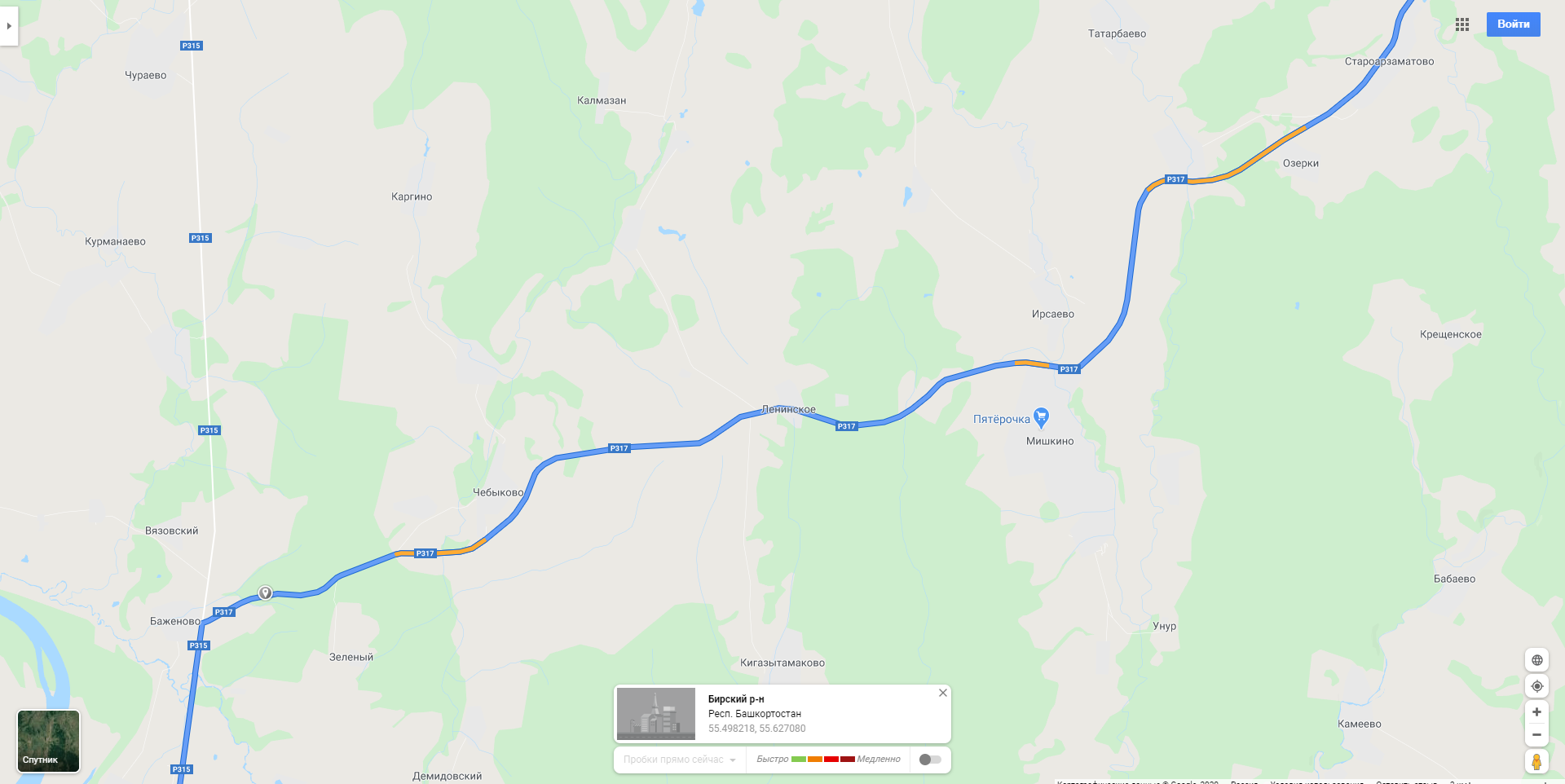

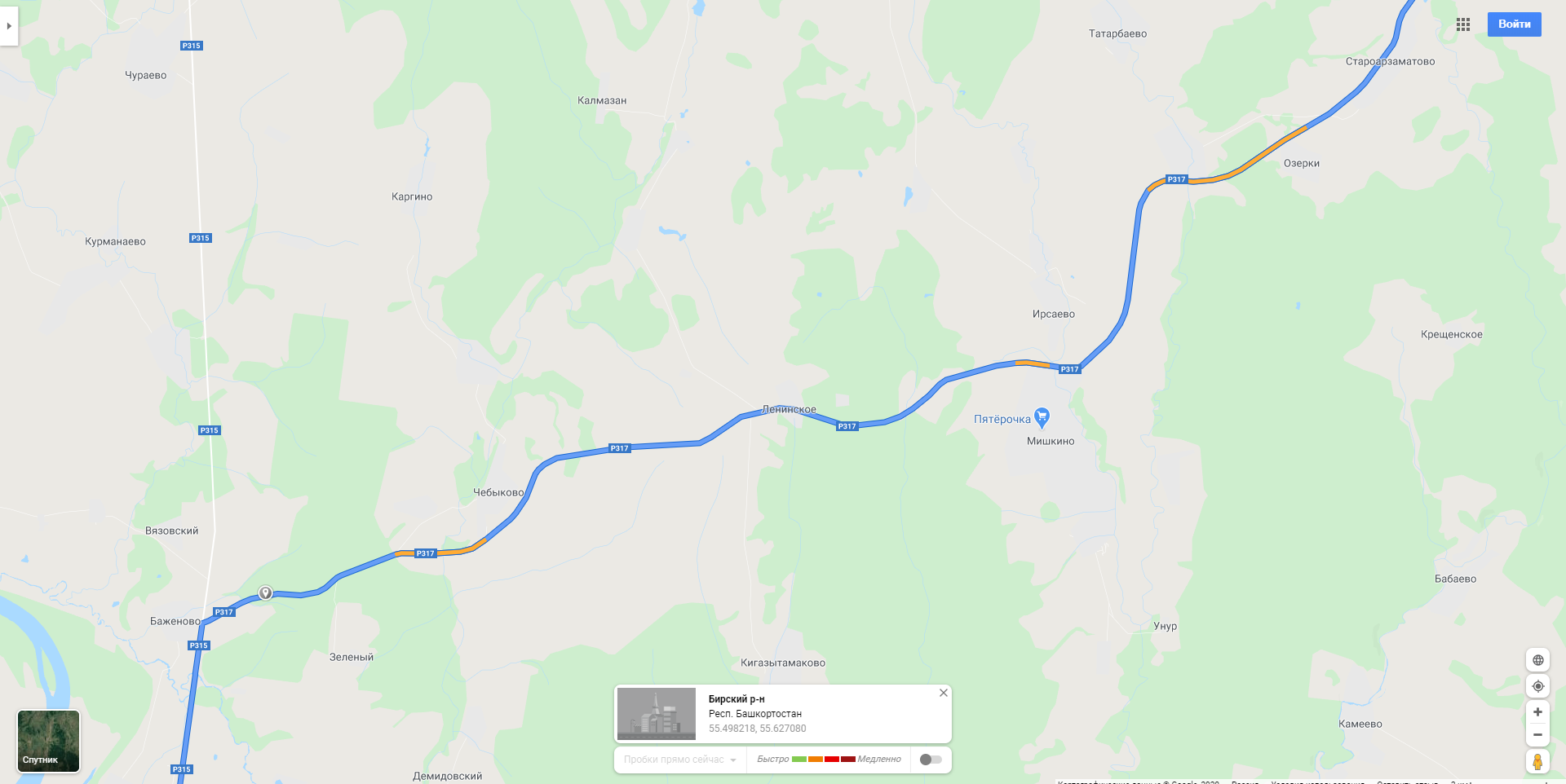

  2. ОК.
    Укажите какой-нибудь участок, я на него накидаю объектов с разными параметрами.
  3. Вот чистый от камер участок после Баженово направо. Я там в среду буду проезжать. Баженово.png
  4. Собрал базу Башкирии с тестовыми точками.
    В базу добавлены:
    IDX,X,Y,TYPE,SPEED,DirType,Direction // Что проверяем
    290930,55.594064,55.46567,1,60,2,188 // 1-й тип
    290931,55.595862,55.47313,2,60,2,188 // 2-й тип
    290932,55.597409,55.479497,3,60,2,188 // 3-й тип
    290933,55.598898,55.485192,4,60,1,188 // 4-й тип
    0,55.60025,55.490747,4,60,1,188 // 4-й тип, финишная камера
    290934,55.608074,55.493317,4,60,1,61 // 4-й тип в обратном направлении
    0,55.601225,55.491259,4,60,1,62 // 4-й тип, финишная камера
    290935,55.626326,55.497574,5,60,2,259 // 5-й тип
    290936,55.669186,55.50474,5,90,2,249 // 5-й тип с ограничением 90 км/ч
    290937,55.691416,55.507787,1,0,2,91 // 1-й тип с ограничением 0 км/ч
    290938,55.69965,55.507853,5,60,1,85 // 5-й тип с нахлестом зон оповещения
    290939,55.710192,55.508334,5,60,1,265 // 5-й тип с нахлестом зон оповещения
    290940,55.721753,55.51208,5,60,1,233 // 5-й тип рядом с другим
    290941,55.721826,55.512135,5,60,1,50 // 5-й тип рядом с другим
    290942,55.731739,55.517034,3,0,1,227 // 3-й с ограничением 0 км/ч
    290943,55.731981,55.517253,3,0,1,35 // 3-й с ограничением 0 км/ч в обратную сторону
    290944,55.738581,55.523939,3,5,2,22 // 3-й с ограничением 5 км/ч
    290945,55.757472,55.531383,1,5,2,81 // 1-й тип с ограничением 5 км/ч
    290946,55.771558,55.532652,0,60,2,262 // 0-й тип
    290947,55.787650,55.53334,6,60,2,87 // 6-й тип
    290948,55.800715,55.533721,7,60,2,87 // 7-й тип

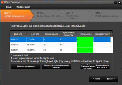

    Сразу уточню, что 0-й, 6-й и 7-й типы конвертер не пропустил.
    Упирался и не начинал конвертировать, пока я их не исправил на 3-й, 2-й и 5-й (((
  5. Он ещё не пропускает угол азимута в 360гр. Приходится менять на 359.
