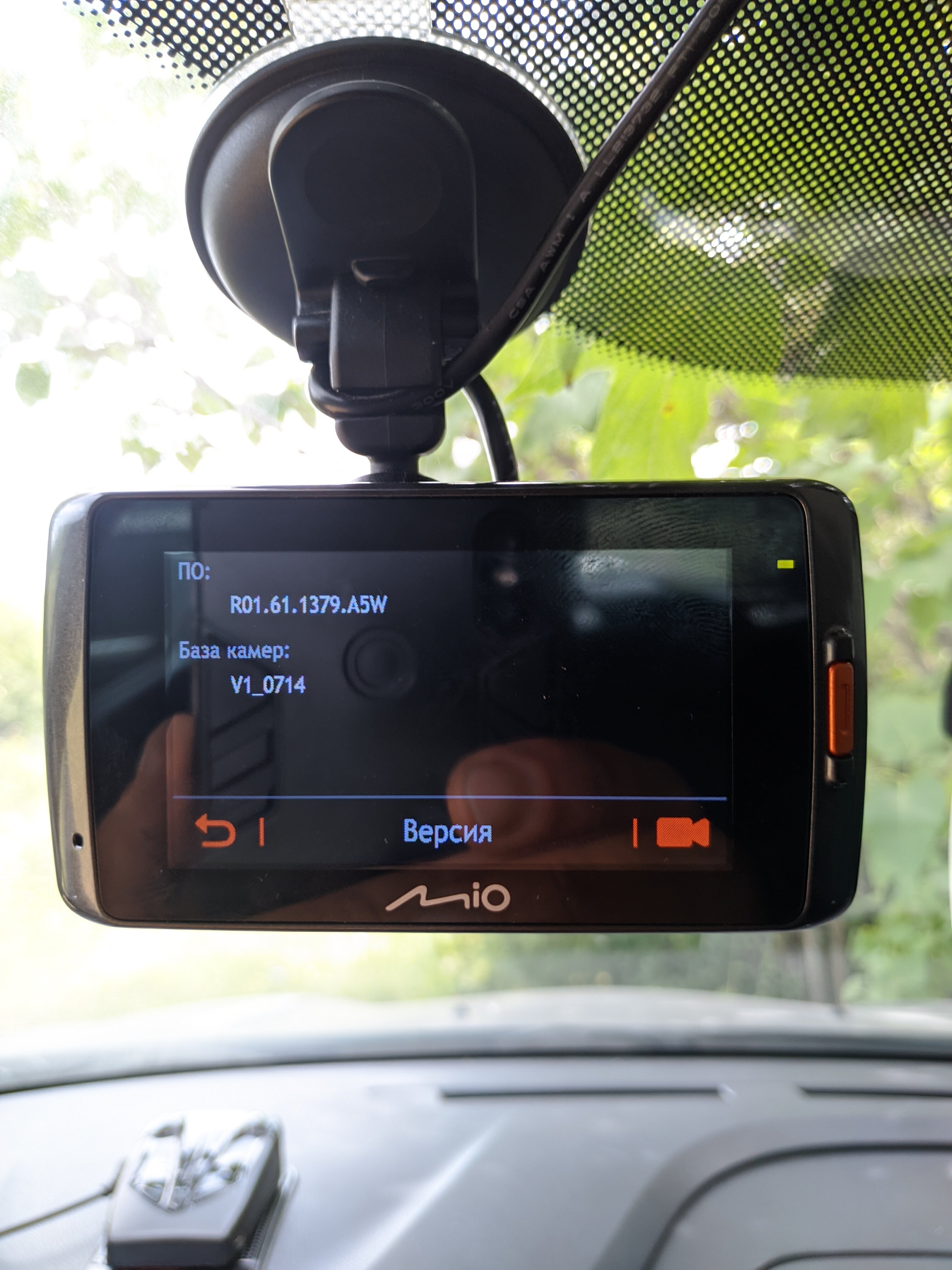

  2. Есть непонятные обьекты. Шоссе, перекресток, вместо сообщение об камере выводится объект типа - светофор и система обрезает звуковое сообщение - скорость 90,на ровном месте. iGO в данном случае молчит. На камеры контроля скорости одинаково реагирует, база одна. Кроме одной, я ее позавчера на сервер добавил. Кстати, дальность оповещения регулируется в меню регистратора. Теперь они почти синхронно опевещают за полкилометра.)
    #921 George_yura, 21 июл 2020
  3. Опять без конкретики. Укажите, что за перекресток, разберемся.
    У iGO и регистратора разные алгоритмы срабатывания оповещения. В iGO загружена карта с дорожными графами, а в регистраторе её нет. Возможно, какое-то ложное оповещение с соседнего перекрестка, может, ещё что-то. Не будет конкретики - так всё догадками и останется.
  4. У меня пока компьютера нет под виндой, завтра посмотрю трек.
  5. По то же, камеры 1_0720 (это которые вчера NightWatcher предложил в ответе #916). в общем, о камерах не сообщает теперь даже на этой версии
  6. Т. е. обновление базы проходит без ошибок, база отображается свежая, но нет оповещения? А в настройках спидкама всё правильно включено?
  7. Пробовала метод предупреждения и по скорости, и по ограничению,Более того, включила все звуки, из-за которых каждый раз слышу этот богопротивный "вас приветствиует видеорегистратор Mio". Вот простите, но болт с газовой резьбой :( и если V1_0611 говорила обо всем, правда, рассказывая о камере на светофоре как о камере на ограничение скорости, то сейчас тишина полная и никакой визуализации даже. Прочла как шить проц, не выпаивая плату, обатилась к спецам, шьющим телефоны и планшеты, после получаса бесед резюмировали: читай форумы и шей сама. А я - криворукая - полезу к кнопке программной и оторву нафиг все шлейфы... Простите за эмоциональность, но здесь долны стоять девочковые смайлики *хнык и *рыдать

  11. @George_yura вижу у Вас прошивку R01.61.1379.A5W. Это для 688?
    У меня последняя R01.58.1369.A5W и, как я не пытался поставить свежие прошивки с оф. сайта, не получалось - аппарат тупо вис на ориентировочно 99%.
    Киньте в меня прошивкой, пожалуйста.

  14. Да 688. Я ее скачивал с официального сайта года 2 назад. Прошивки у меня не осталось.
  15. Координаты на скриншоте. Просто говорит фразу - 90 километров в час, в других случаях он говорит - камера контроля скорости ограничение такое то. Перекресток будет дальше в сторону развязки, метров через 500.

  16. Вот точка, в которой сработало оповещение. Предупреждение было о мобильной засаде. Почему оно появилось в таком обрезанном виде, я не могу знать. В любом случае, база тут ни при чем.
  17. Картинка какая появляется? Вот такая?
    Или всё таки такая?
  18. Первая, со светофором.
  19. Странно. Это на каждую мобильную засаду такая реакция?
    База точно та, что мной собрана?
    А на камеры на красный тогда как реагирует?
    Камера на треноге когда-нибудь появляется?
  20. Просто у этой камеры подтип экипаж ДПС. Если Вы посмотрите на камеру которую я добавил после развязки у нее подтип тренога. На Вашем скриншоте сверху. IGO со свежей базой ее показала как треногу. В вашей базе для MIO688 ее нет, я эту камеру недавно добавил. Если Вы выгрузите свежую базу, посмотрим как будет показывает.
