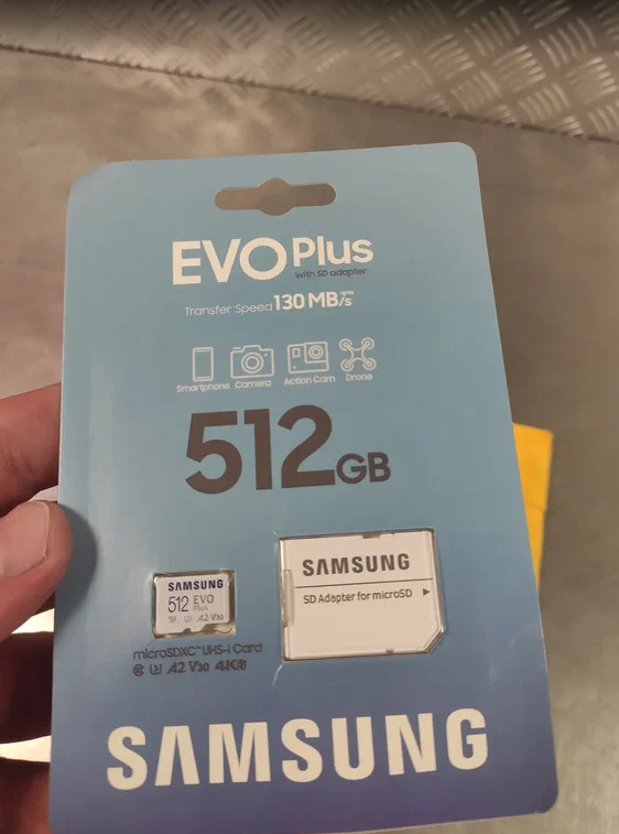

    1 - купил тоже самсунг на 512ГБ EVO Plus на алистопкране. Чтение новой карты было примерно 90МБ/с, запись была примерно 73МБ/с. Провёл несколько циклов тестирования (проверки скорости) в Aida64 и в Victoria (та что для тестирования HDD). И всё было на том же уровне. Скопировал на карту 65ГБ фотографий. И всё. Чтение осталось на том же уровне, а запись упала до 5 МБ/с. С 73 до 5! Выспорить на алистопкране смог только половину денег обратно (записывал видео тестов в USB3). Если на них такая прям 10-летняя гарантия, то как ею воспользоваться, может есть вариант? Всё по честному, в ВР её даже не использовал ещё. :)
    2 - а что не так на представленных фото с сандиском? В чём суть отличий? Я вижу только другой шрифт надписей на карте. В этом и есть суть отличия подделок? А где о том можно прочесть подробнее?
    И... из своего опыта - то что на озоне выставляется, какие фото, это далеко не означает, что в реальности товар придёт именно такой. Продавцы тупо используют имеющиеся сделанные ранее фотографии. А то что товар обновился, какое-то там слово в маркировке добавилось - они этим не заморачиваются. На фото одно, а присылают другое. В случае с картами памяти облом ещё жёстче будет, т.к. на фото и в реальности номинально всё совпадёт, но разница в шрифте и, как следствие, левая карта...

  14. А вы на подлинность проверяли самсунговской программкой SMCA_Win_P00_RC04_20180402.exe? Если что, находится поисковиками легко. Проверить можно только те карточки, у которых на обороте есть галка, но у недавних она быть обязана.
    Это так, но я думаю, если уж выставляют фото подделки, то оригинал точно не пришлют. Наоборот - запросто. Но на моих картинках и цена говорит сама за себя. Тут так же: за в 3 раза более низкую цену оригинал, конечно, не пришлют, а подделку за нормальные деньги - еще как могут. Да и отзывы (включая их количество) тоже что-то да говорят.
    Я бы посмотрел, как выглядит оригинал на сайте производителя, и если есть разница (особенно в шрифте :)), покупать бы не стал.

  15. Спасибо большое за наводку на программу!
    Теперь я спокоен, так как моя карта Samsung EVO 512Gb, купленная более чем в два раза дешевле цены московских барыг - Genuine Samsung Product.
  16. Да. А толку?
    Более чем уверен, что китайцы, которые делают ориг карты, скопировали "что надо" для прохождения этого теста и в неориг карты.
    Если бы там были фото оригинала... Но там только дизайнерские картинки, концепты так сказать. Вид реальных карт всегда отличается. Более того, в продаже есть такие карты, которых на сайте нет. При этом они самые что ни на есть оригинальные.

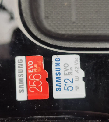

  21. Немного обновлю информацию. Карта некоторое время использовалась для других целей. Просто хранение данных без перезаписи. В Viofo A129Pro (4K+FullHD) использовал старую карточку на 256Гб.
    В связи с покупкой нового рега Viofo A229 (4К+2К) решил снова перейти на 512 Гб.
    Отформатировал ее в A229 (в exFat) и вроде бы рег начал писать, но в дороге, спустя какое-то время запиликал с ошибкой на слот карты памяти.
    Вытащил вставил карту, запись возобновилась, но, спустя некоторое время опять остановилась.
    Благо дорога была короткой, на дачу и у меня с собой была запасная карточка, та самая 256Гб, которая первоначально в A229 и использовалась.
    По окончании поездки стал разбираться. Мне показалось, что регистратор ругается на карточку при сильном нагреве. Погода стояла жаркая.
    Рег записывал на максимальном качестве в 2 канала.
    Снизил качество записи с "Максимальное" на "Высокое" и 512 вроде бы стала нормально работать.
    Предстояла долгая поездка в сторону Юга, решил, что буду пока использовать 512Гб, но в запасе будет проверенная 256Гб.
    Поначалу все шло штатно, но в Ростовской области рег снова стал ругаться на карточку и она уже окончательно была заменена на 256.
    Думаю, Viofo A229Pro оказался более горячим парнем, чем Viofo А129Pro, а карточка на 256Гб более теплоустойчивая.
