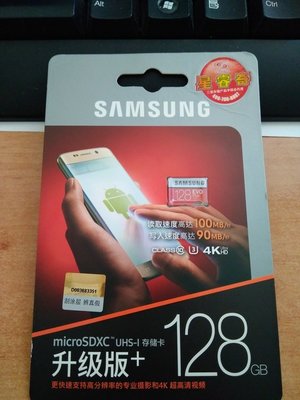

    На первой фотке заметно что это наклейка поверх исходного?
