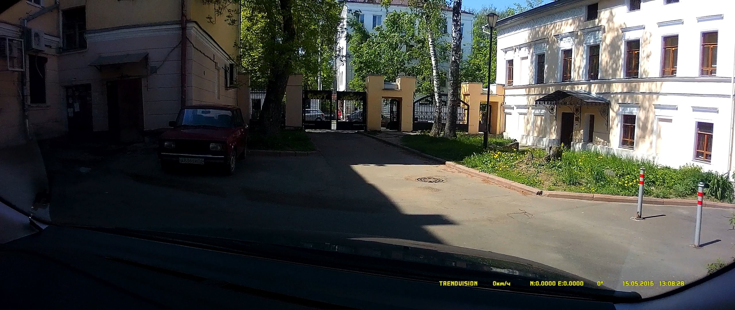

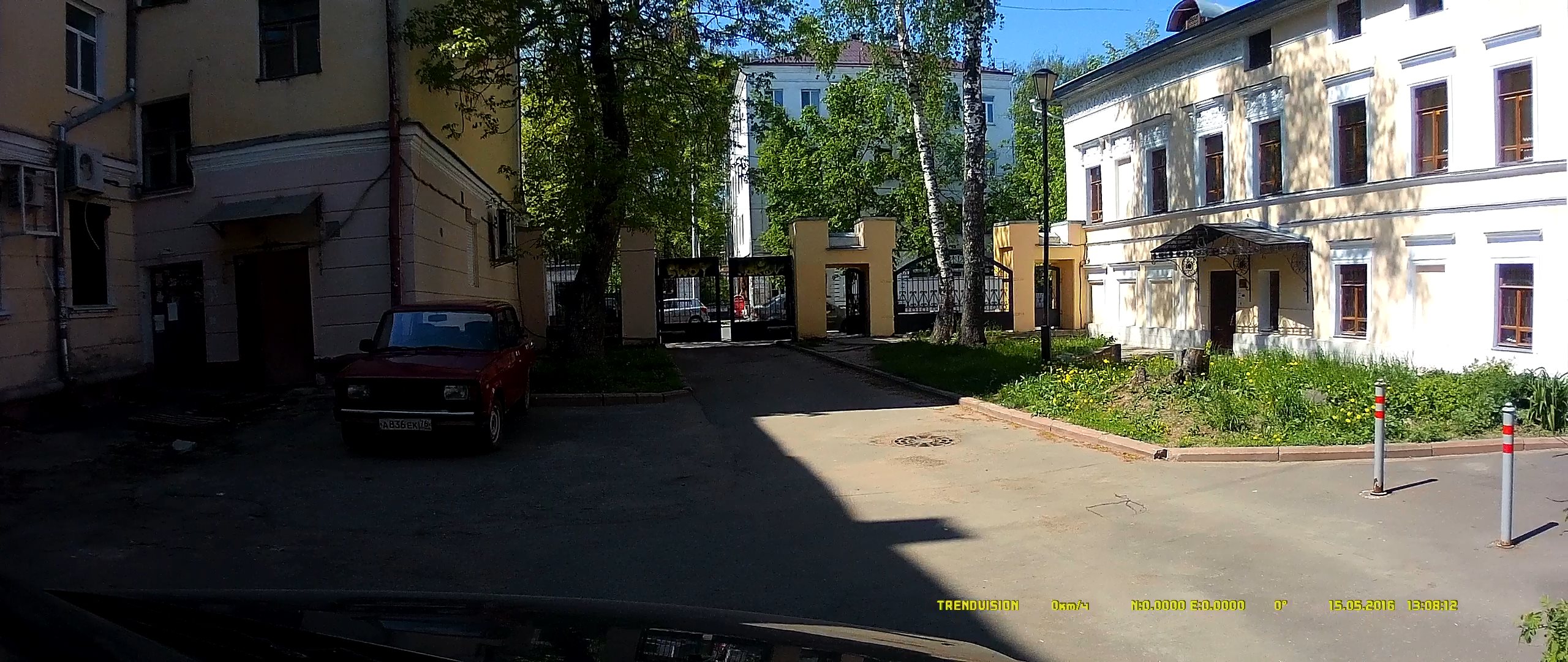

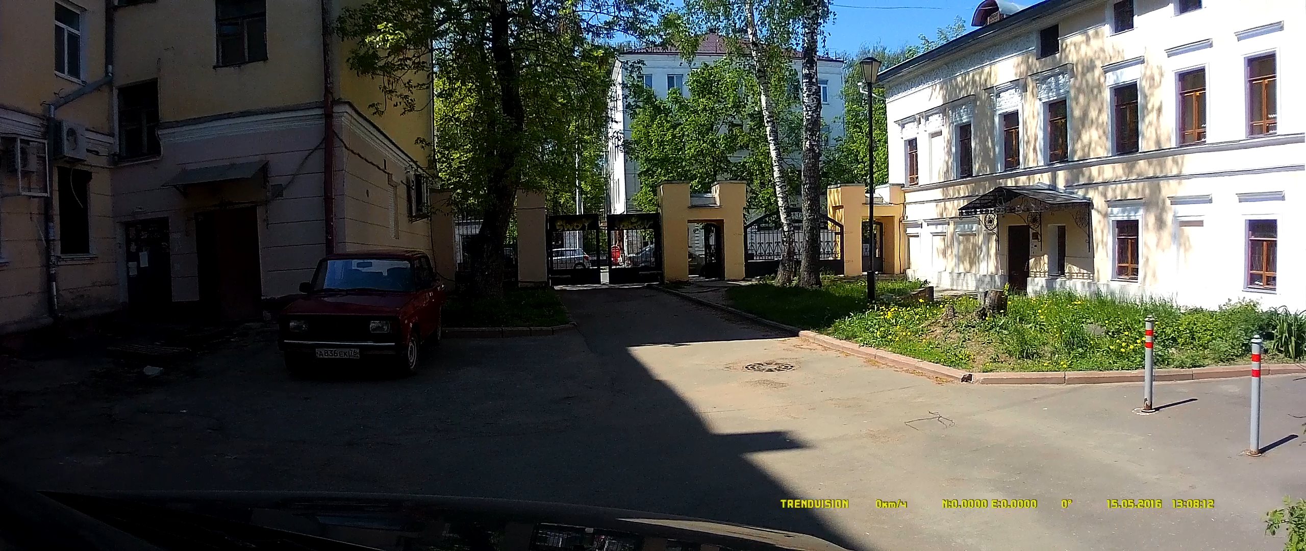

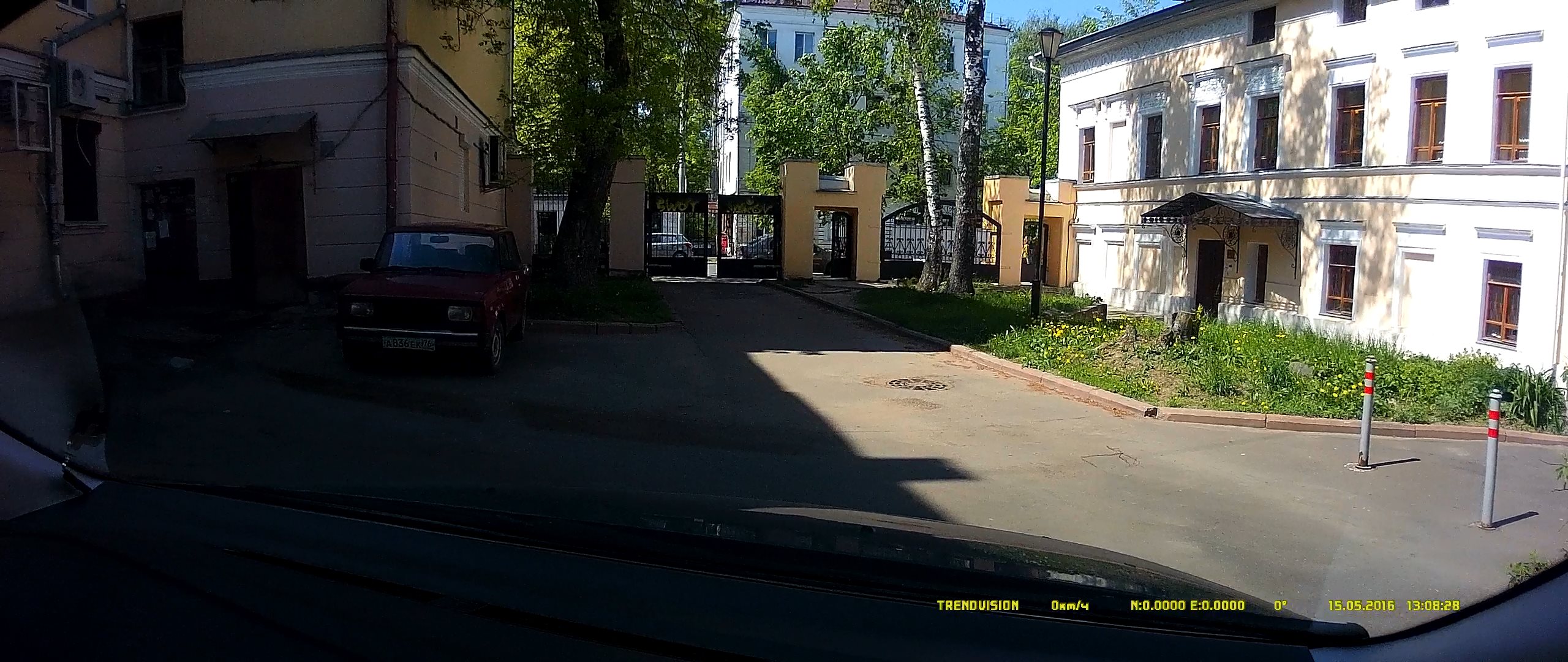

  2. @gse Вы из из окна сняли, а он из машины. Разницу улавливаете?:)
    Из окна у него будет также четко....:D
  3. Если фокус не настроен, то хоть откуда снимай, перед оптикой тоже стекло,тройной стеклопакет, нет только нитей обогрева.:DВозможно вне авто будет чуть лучше, поэтому ему и предложено снять вне авто.
    А скрин про "травку" и она причем.:D
  4. Не буду спорить с вами - вам виднее. Просьба : снимите из окошка через стеклопакет тройной:D и высунув ВР в окошко. Интересно будет посмотреть разницу:D
  5. На том и порешим.;)
    --- Сообщения Объединены, 15 май 2016 ---
    Нет возможности,цветы,маскитные сетки.:D
    P.S. Чуть позже сделаю в авто и с улицы.:)
  6. Конечно будет. На то он и тройной;):)
  7. Слева вне авто
  8. Кстати лобаш у меня без нитей обогрева;)
    Завтра попробую поснимать вне авто
    да, у вас четкая картинка:)
  9. Я так, навсякий, нити тоже дают некую размытость(если приглядываться), в этом авто лобаш без обогрева.
  10. Согласен. Нити обогрева значительно портят картинку. И, мало того, добавляют небольшие рывки на видео при повороте. Где-то в начале зимы долго разбирались, что это за дерганье в углу видео. Пока кто-то знающий не подсказал...
