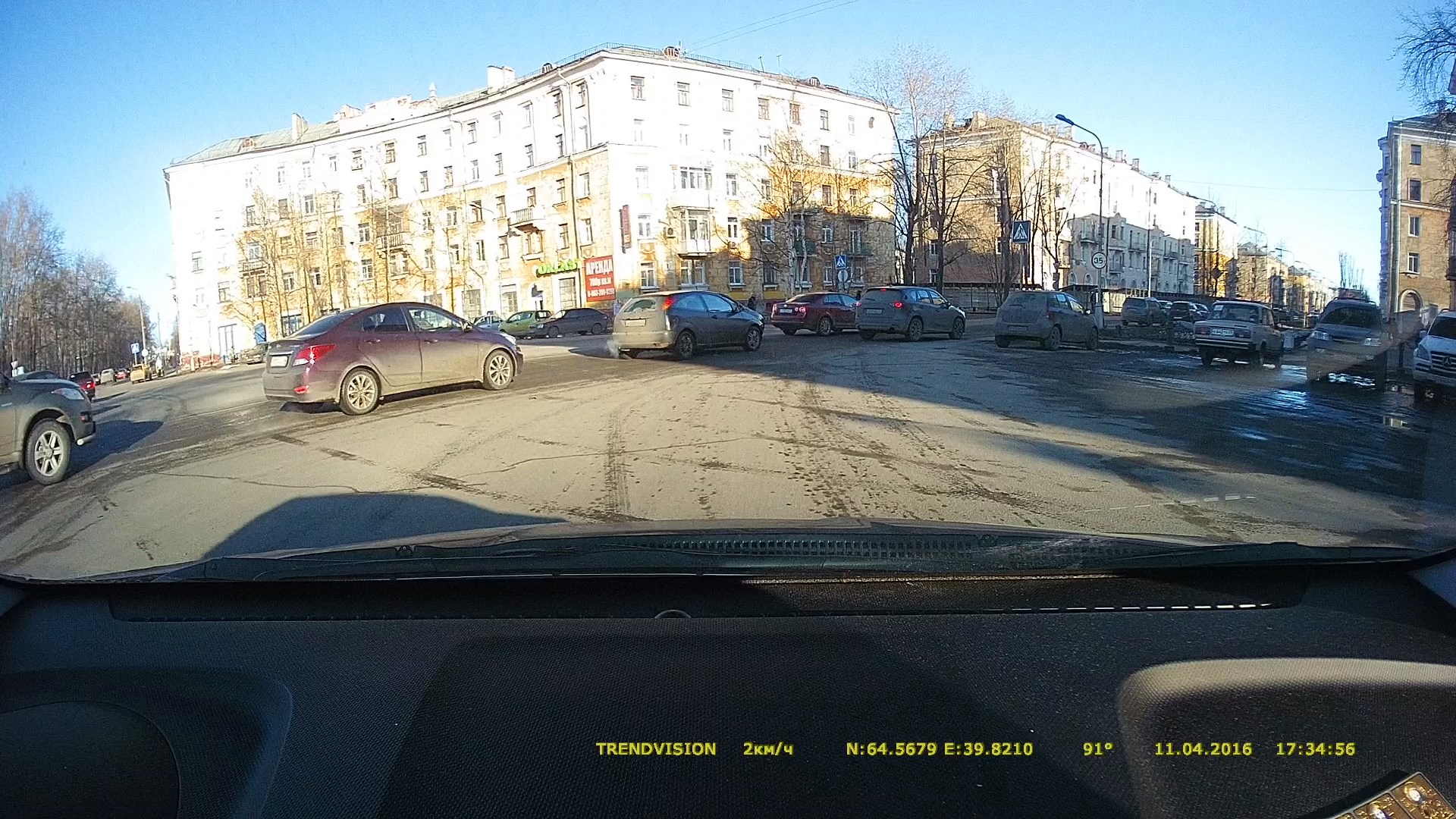

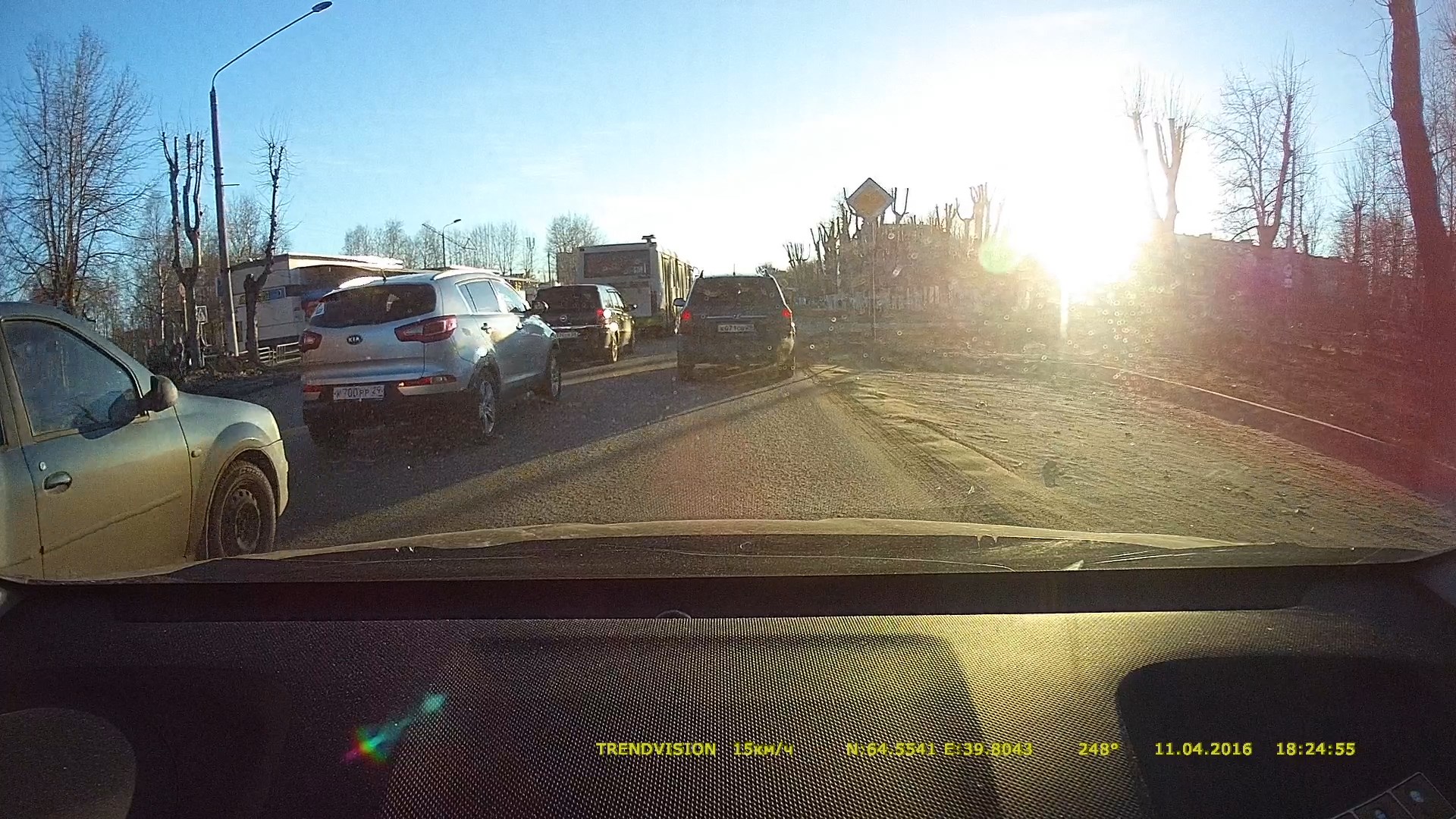

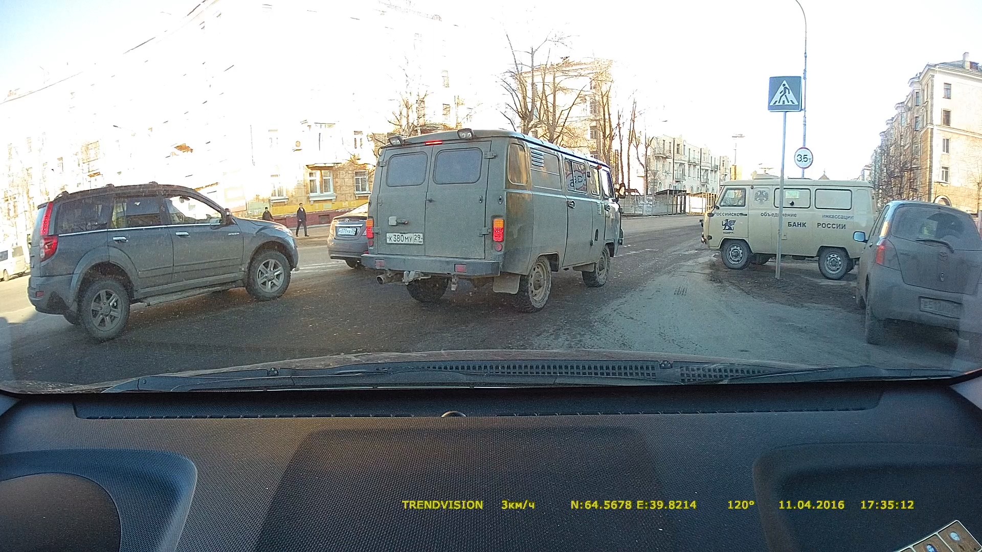

  20. Съездили в солнечную погоду со стандартной прошивкой в режиме FullHD с поляриком. Настройки по умолчанию, в т.ч. EV+0.3. Как видно из прилагаемых фото, видео сильно пересвечено. Я думаю, что это связано с тем, что при таком расположении регистратора всю нижнюю половину кадра занимает черная торпеда и темная дорога, и регистратор именно под них настраивает экспозицию. Попробую в воскресенье съездить с экспозицией EV-0.7.
    Солнце слева:

    Солнце в лоб:

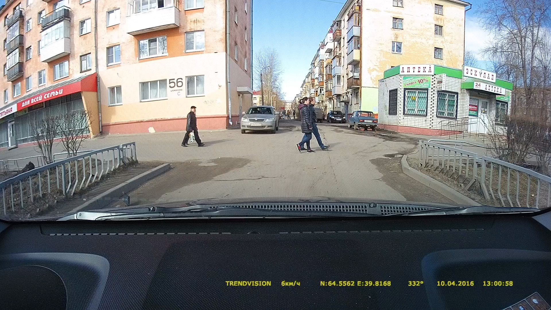

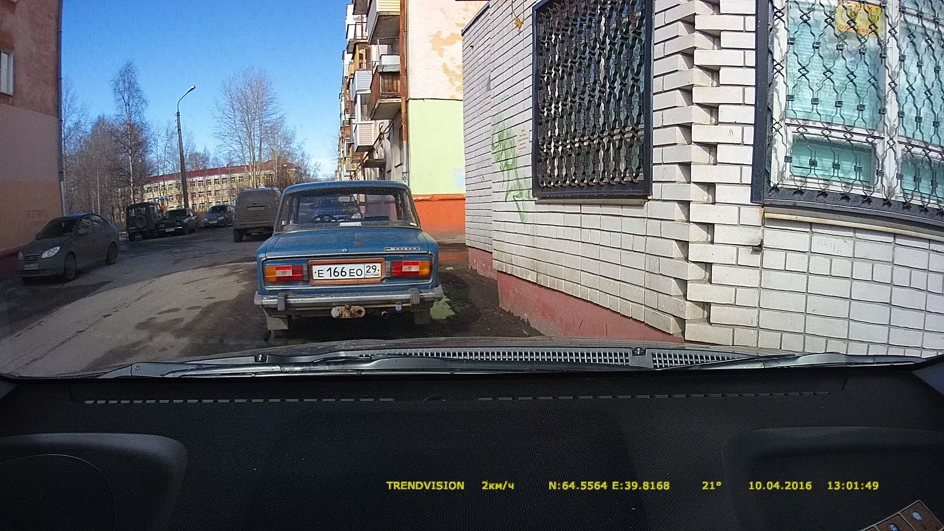

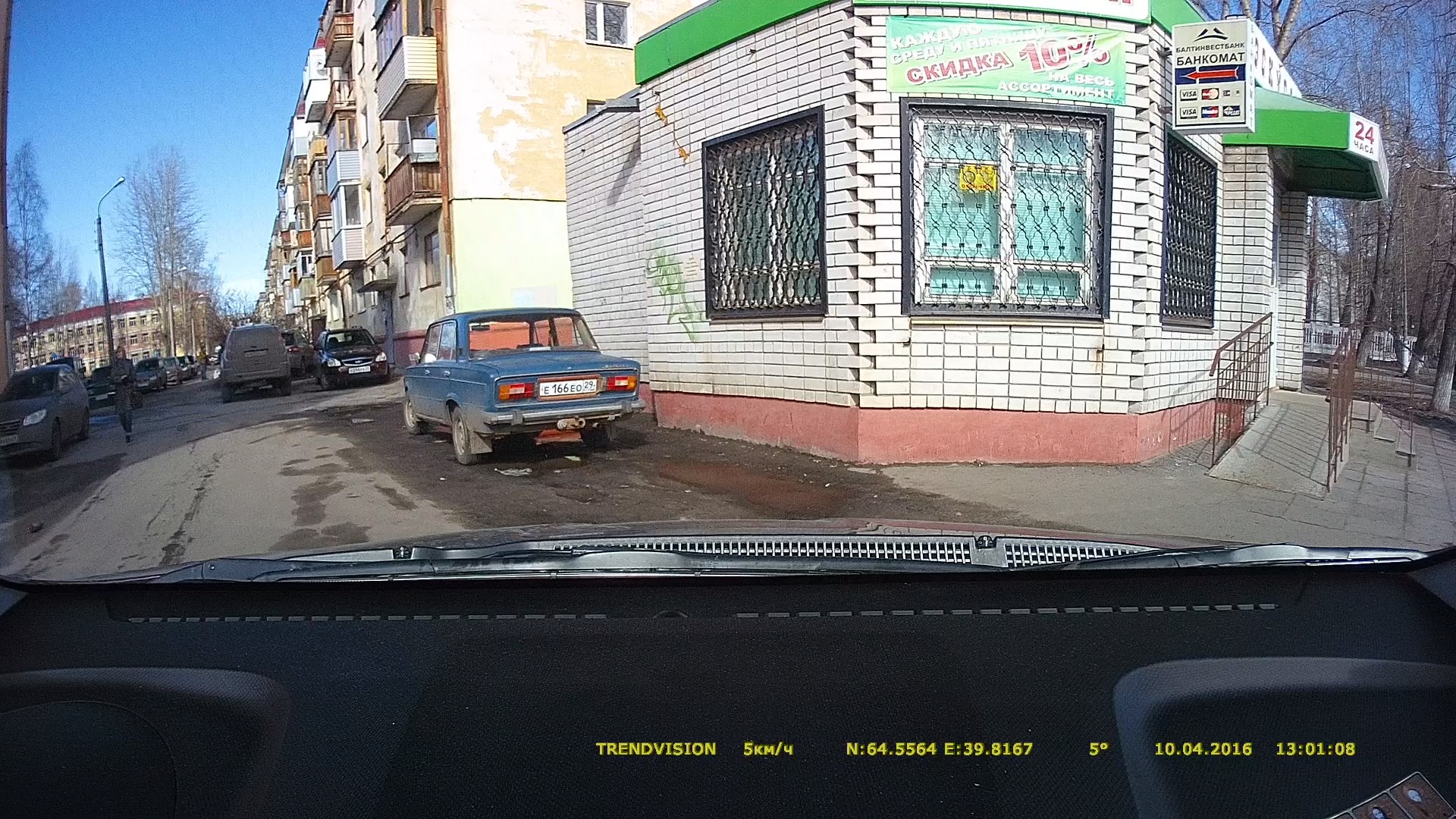

    И еще интересные с моей точки зрения кадры, снятые с теми же настройками при похожих погодных условиях: насколько сильно меняется качество картинки при въезде во двор, зажатый с двух сторон стенами. С моей точки зрения из них следует такой вывод: неправильно настраивать параметры экспозиции, находясь в тесном дворе - нужно выехать на улицу и встать на обочине. Тогда результат настройки будет гораздо адекватнее отражать реальную ситуацию.
