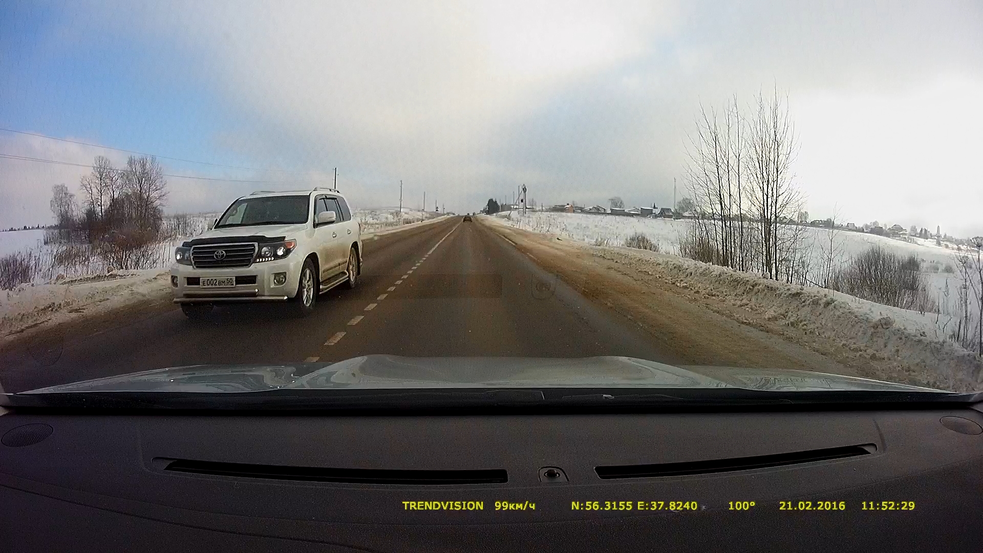

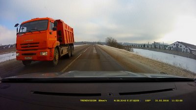

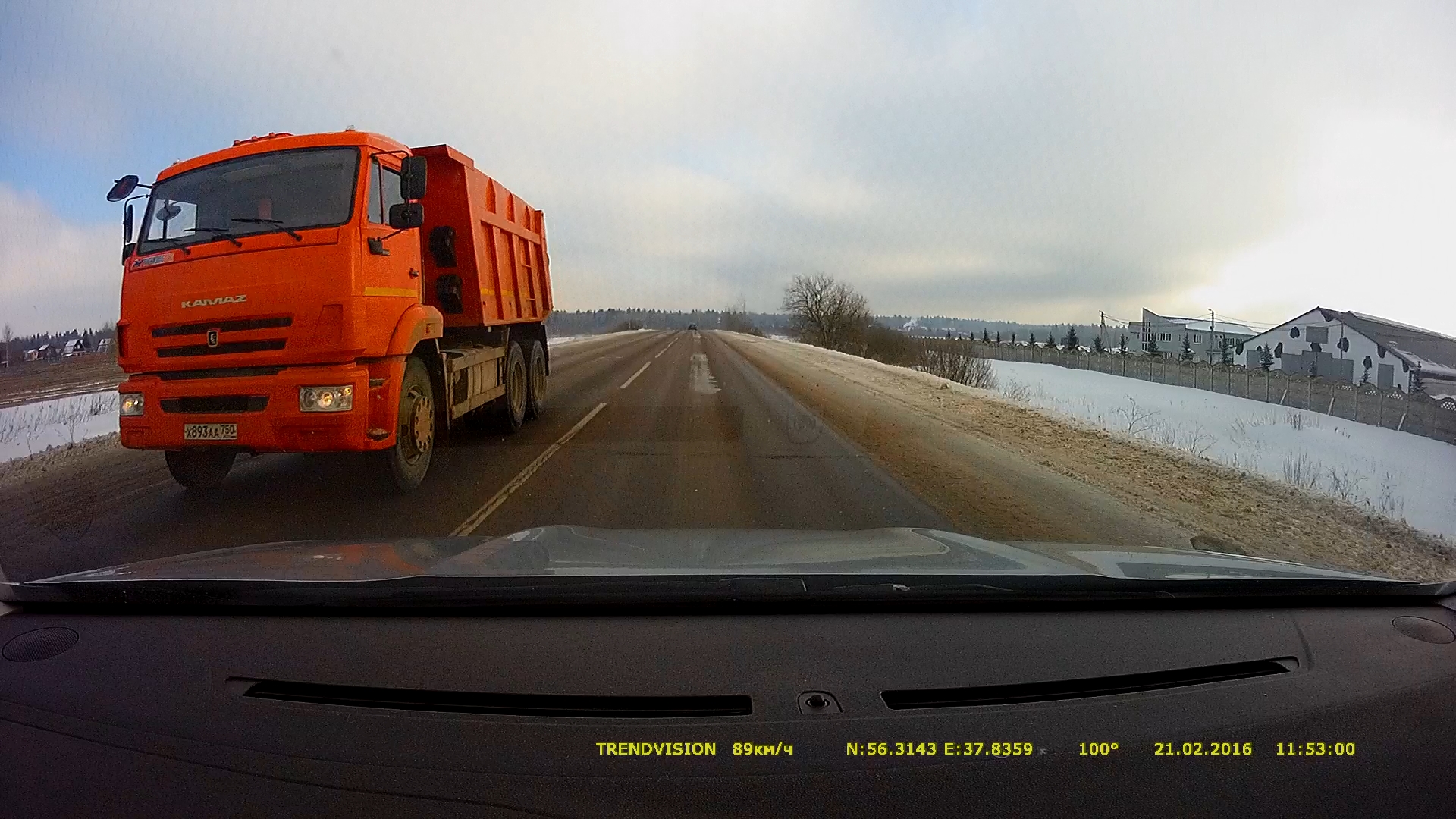

  3. Выскажу свое личное мнение. Оранж-4, как правило, ставят для улучшения картинки, но при "отличном" качестве, при "хорошем" качестве картинка в этой прошивке становится намного хуже. Не так давно выкладывал сравнение отличного и хорошего качества Оранж-4. Для экономии места или при слабой карте (иначе не понятно для чего нужно ставить "хорошее") гораздо лучше использовать последнюю стоковую прошивку (тоже выкладывал) в отличном качестве, битрейт почти тот же. Вот там можно и номера встречки рассмотреть... да и картинка, в общем, на уровне. Как-никак, тот же Оранж-3.
    Сток, 1920х1080х60, +0.3:
    Повторю, это мое мнение, которое никому не навязываю.

  4. Женя, привет!
    А какие при съёмке этих роликов были остальные параметры? контраст/резкость/коррекция экспозиции, метод замера экспозиции?
    ps за качество дорожного полотна стыдно, ппц... :(
    #6683 shelline, 31 мар 2016
  5. Привет!
    Запись в суперHD и FullHD 60 к/с , прошивка О-4 ,
    Настройки резк +1 экспо -0.3 контр 0 полярик .
    Метод замера - на глаз :)

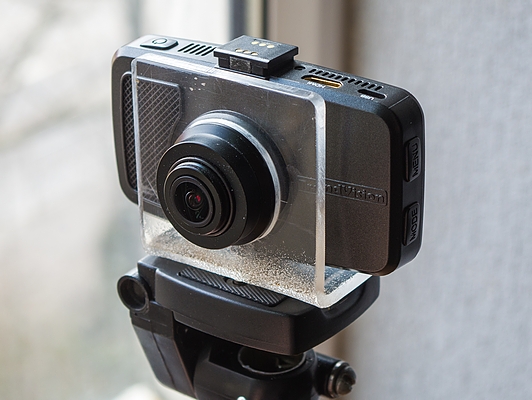

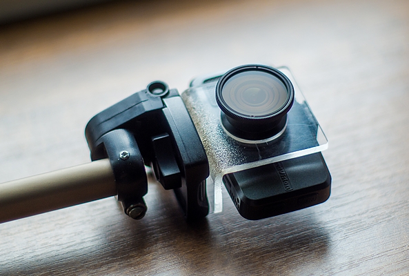

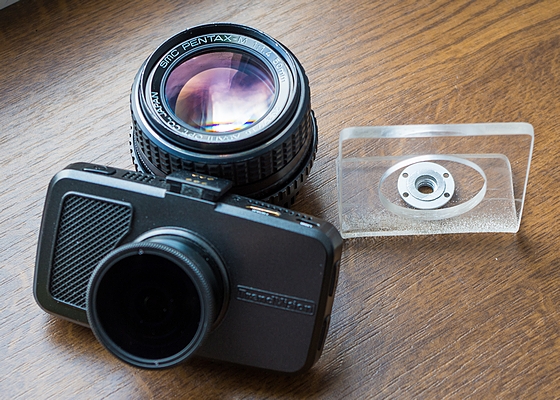

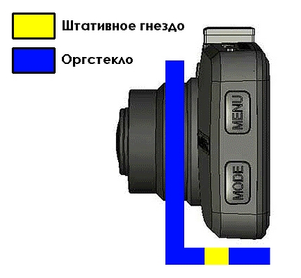

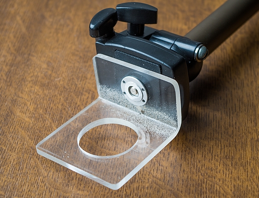

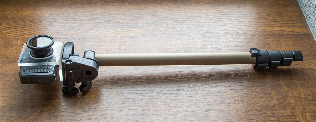

  18. Как-то заходила речь об установке регистратора на штатив...
    И, поскольку скоро лето, а экшн-камерой я так и не разжился,
    решено было использовать регистратор не по прямому назначению.
    Ранее уже выкладывал схемку установки, что и была воплощена в реале...
    Результат...
    Сидит регистратор плотно. Можно расширить окружность,
    чтобы регистратор входил без усилий и использовать
    неодимовые магниты для удержания оного на месте.
    Меня вполне устраивает пока такой вариант.
    Монопод сделан из ножки дешёвого штатива и скоро будет
    превращён в полноценный стедикам. Также планирую пристроить
    пауэрбанк к моноподу. Здесь-то и пригодится короткий угловой
    микро-усб кабель из комплекта...
    Это было прошлым ле-е-е-етом...(с)...

    Здорово получилось!
    Собственно, по-другому и не могло быть...
