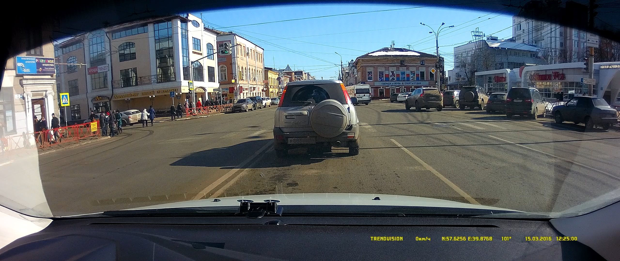

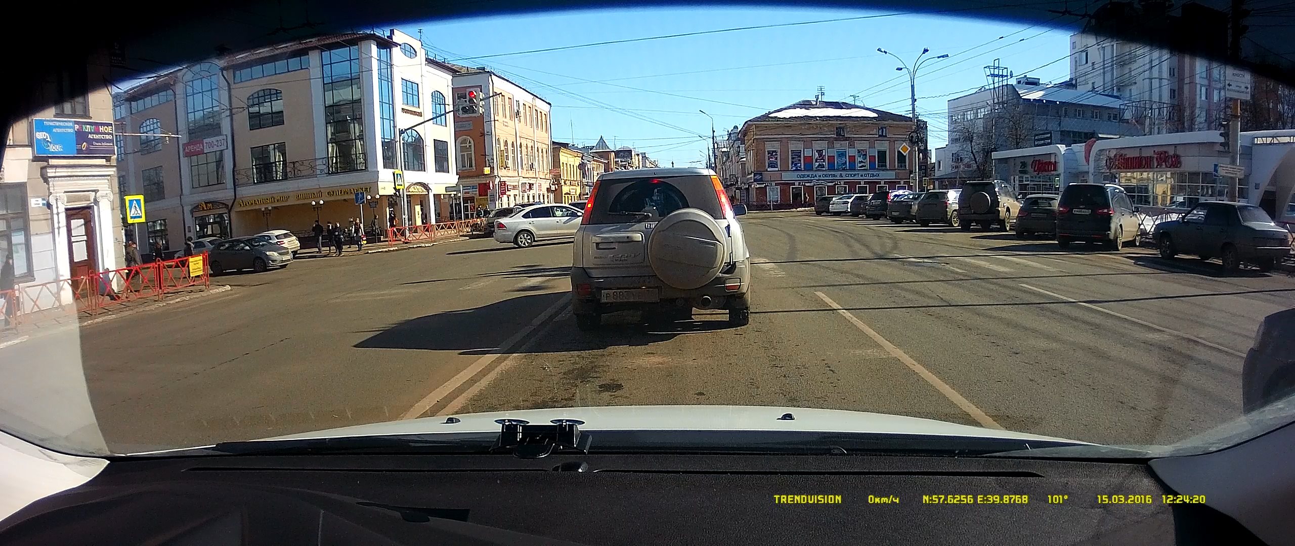

  5. Попробовал полярик:
    Cлева без полярика,справа полярик.
  6. Я голосую за правый :)
    Интересно, как полярик убрал засветку небом и дороги, и торпеды. Даже не ожидал такого эффекта.

    Обратите внимание на ГНЗ у Honda.
  8. Ага. Да и вообще всё контрастнее и как-то четче.
    Я и по своим очкам поляризационным это замечал: как одену, так явно четкость увеличивается.
  9. Свет отраженный от поверхности становится поляризованым (точнее частично поляризованым). Чем меньше угол отражения, тем больше степень поляризации света, и в этом случае эффективнее работает полярик. В частности, отражение в зеркале имеет угол отражения, практически 90 градусов. Отражение в зеркале не поляризовано, полярик бессилен.

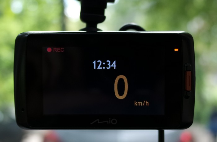

    у мну на старом реге жена оченно любила скорость контролировать )) - там режим был, когда записываемой картинки нет, а только время и скорость )))

    Да и мы контролируем реальную скорость по навигатору...

  13. Вот когда мы на номер Хонды смотрим - как раз отражение перпендикулярное взгляду, т. е. в данном случае фильтр не поляризацию убрал, а повысил контрастность.
  14. Верно, номер стал выглядеть лучше. Но это не повышение контрастности номера. Это устранение помех с отражениями от лобового поляриком. Нет помех на лобовом - номер выглядит лучше. Полярик на номер не работает. Он работает на отражения от лобового.

  17. я на домашнем форуме в хотелках предложил сделать подобный экран и что то типа speed_control, чтоб при превышении установленной скорости рег подавал сигнал
